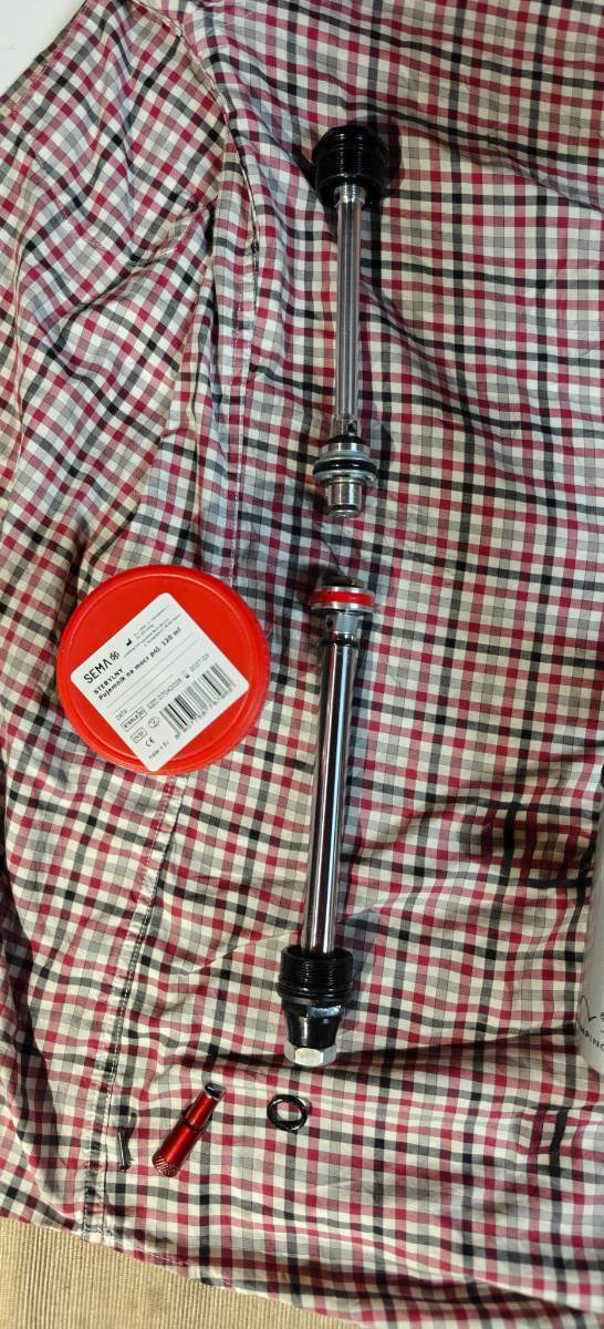

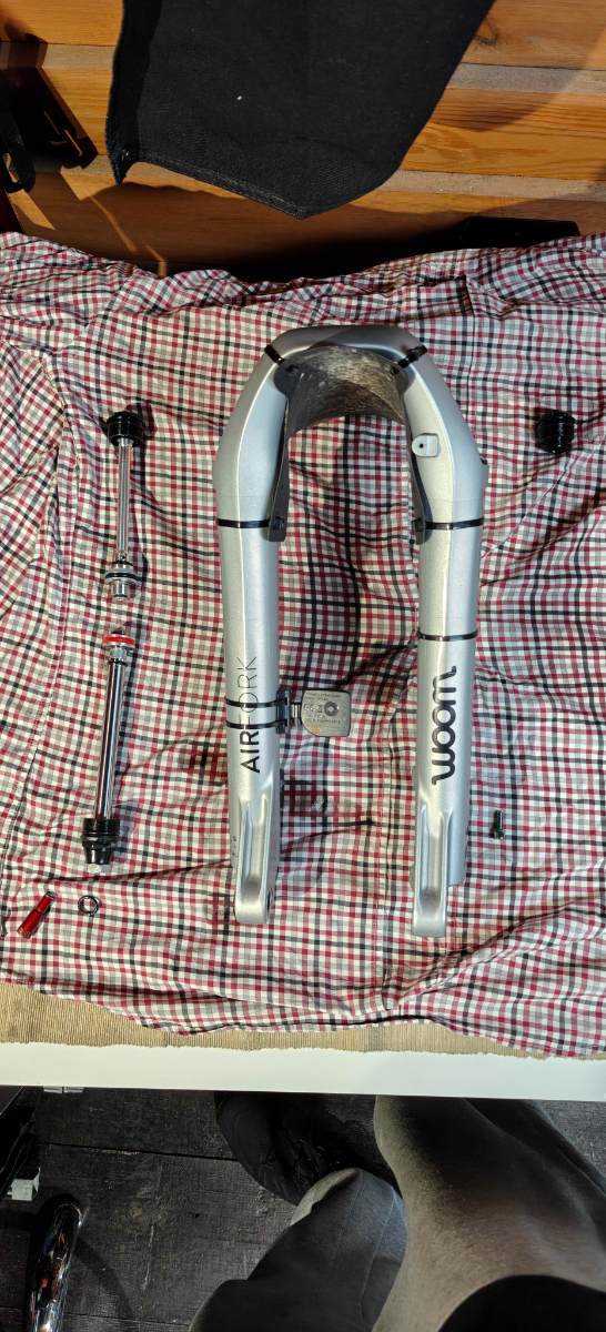

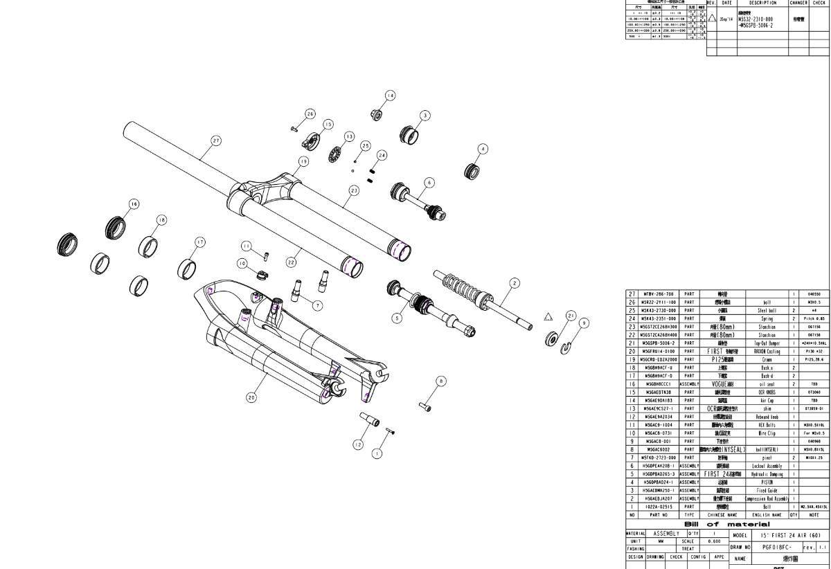

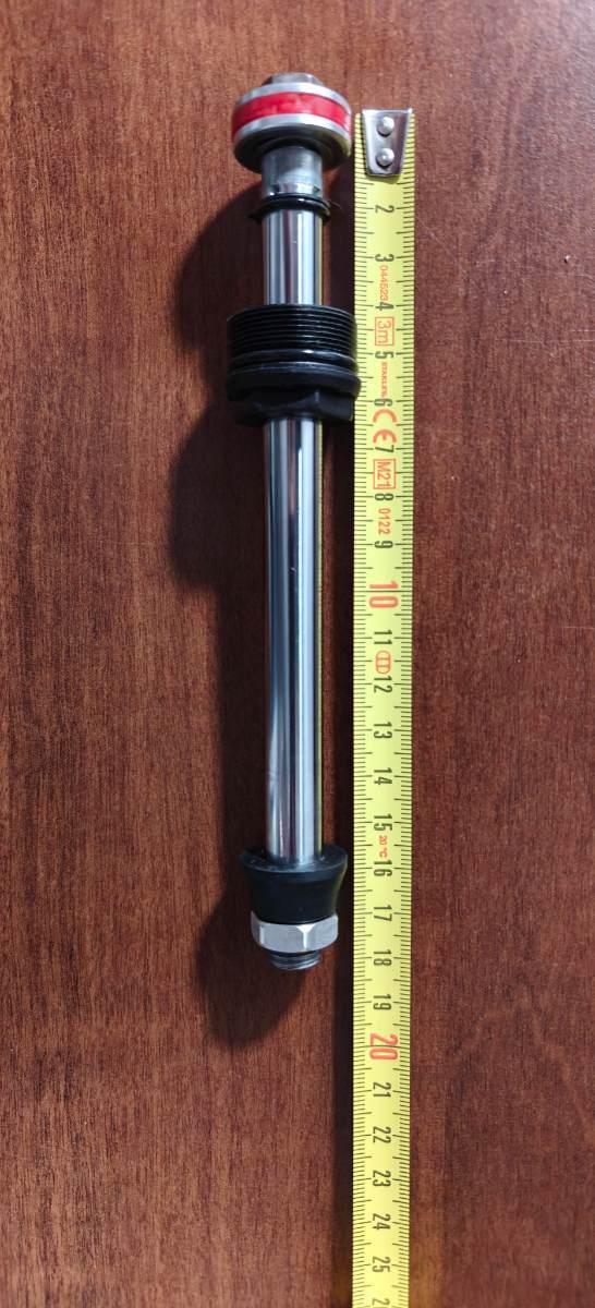

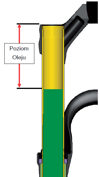

Temat udało mi się trochę rozpracować. Tłumik dolny to ten sam co w RST First. Jego długość to 18 cm. Dzięki uprzejmości firmy Woom dostałem go za darmo. W Velo też są takie dostępne. Można kupić Amor po wstępnej rozbiórce wygląda tak: Wybebeszony tłumik Schemat Oleju w górnym tłumiku było coś koło 90 ml. W dolnych lagach może koło 3 do 5 ml. Nie wiem czy to ilości prawidłowe bo widelec był już 2 krotnie serwisowany. W związku z czym zastanawiam się ile tego oleju nalać, więcej, mniej ? Macie jakieś sprawdzone metody ? Dostałem informację, że najpewniejszym sposobem jest rozciągnięcie widelca i zalanie do górnej goleni tyle oleju, aby po włożeniu tłumika jego koniec stykał się z lustrem oleju. Na rysunku zielone to olej ale żółte to przestrzeń w którą powinien zmieścić się górny tłumik W swoim warsztaciku dysponuje następującymi smarami i olejami: Maxima Plush Suspension Fluid High Performance 5 WT Maxima Plush Dynamic Suspension Lube Hevy Sram Butter Rock Shox Dynamic Seal Grease PTFE Który gdzie wlać i czym gdzie nasmarować ?
