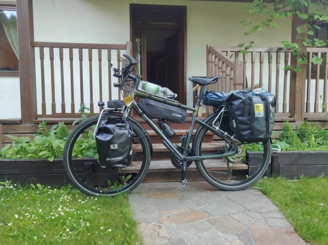

  11. O jak miło zobaczyć odpowiedź po tak długim czasie Niestety po internetach widzę, że nasza dyskusja stała się akademicka - rower zniknął ze strony Decathlonu. Tak czy siak dotarliśmy się ja i on, sztywności już nie czuję, kwestia przestawienia się rąk na brak amora wymagała czasu. Oponki wrzuciłem Marathon Efficiency, fantastycznie niskie opory toczenia. Na zdjęciu pełny załadunek, kiedy jadę na wyprawę. Wyznaję zasadę jednego roweru, więc wokół komina po prostu nie zakładam sakw. Niestety butelka nie może być w tym miejscu z przyczyn opisanych powyżej, zdjęcie jest stare. W temacie korby - wymieniłem jedynie 26 na 24, średnią i dużą zostawiłem. Taki konfig mi bardzo odpowiada. Szerokości!
