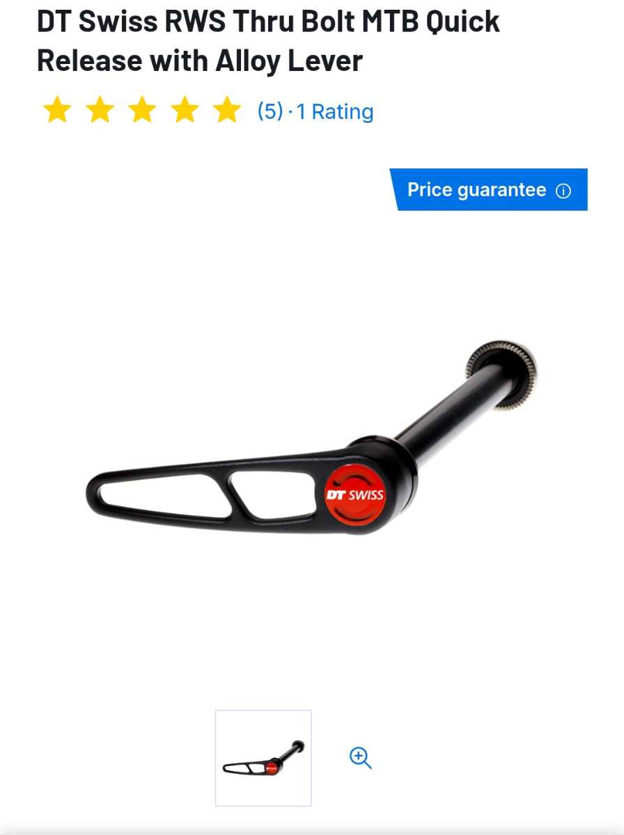

treborzg obserwuje zawartość → [Piasty] Problem z zastosowaniem mocowania koła
Witam, potrzebuję porady w kwestii wymiany kół w hardtailu. Mam rower z ramą z mocowaniami kół przód i tył oraz widelca Rockshox Recon wszystko w systemie QR. Chciałbym wymienić obecne koła 29" już trochę dojechane na DT Swiss X 1900 Spline 29". Problem w tym że one posiadają piasty z mocowaniem na sztywną oś. Czy jest możliwość montażu tych kół i widelca do obecnej ramy? Wyczytałem też że jest możliwość zastosowania osi sztywnej typu DT Swiss RWS Thru Bolt MTB Quick (coś w rodzaju na załączonym zdjęciu). Z tym że jest ileś rozmiarów tych osi. Jeżeli jest możliwość to jaki rozmiar takiego rozwiązania musiałbym użyć do piast jak poniżej na przód i tył do wspomnianych kół? Czy wystarczyłyby tylko te osie czy jeszcze coś trzebaby tam dołożyć? Dodatkowo zapytam, żeby nie tworzyć kolejnego wątku, czy ten bębenek w tych kołach jest to normalny bębenek Shimano czy to jakiś wynalazek, chodzi mi o to czy np. kaseta Shimano M5100 będzie na niego normalnie pasować. Nie wiem co to ten Ratchet i trochę wybiło mnie to z tropu? Piasta przednia: DT Swiss 370 (Boost) 15x110 mm Piasta tylna: DT Swiss 370 Ratchet LN (Boost) 12x148 mm Bębenek: HG Shimano Ratchet LN Mogę liczyć na wsparcie? 😉
