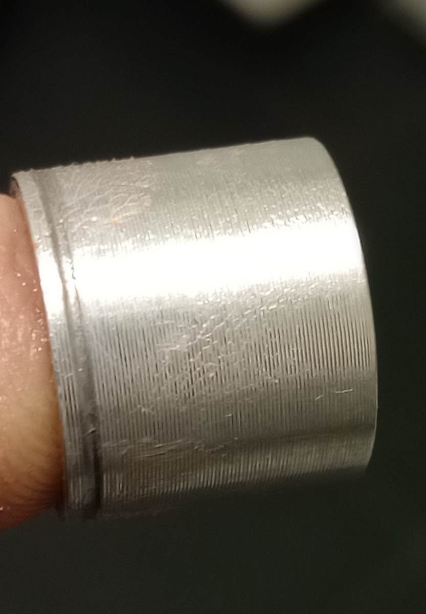

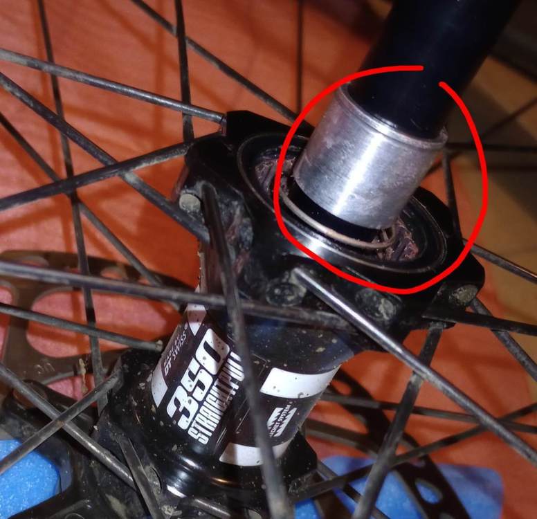

acid1234 obserwuje zawartość → [Piasta] DT350 - tulejka dystansowa
Koła oparte o starsze piasty DT Swiss 350. Chciałem nasmarować Ratchet i po zdjęciu bębenka z kaseta oraz kół zębatych Ratchet 36. Wyjąłem też ta metalową tuleje dystansowa. U mnie ta tuleja ma wyżłobienie z jednej strony(wygląda na fabrycznie zrobione). Co dziwne na zdjęciach i filmach innych piast DT350 nie ma tego nacięcia.Załączam zdjęcia. Jak powinno być to nacięcie podczas montażu czy do wewnątrz piasty tj. do dołu. Czy jednak do góry w stronę kasety? Czy to nacięcie tulejki dystansowej ma jakieś zdanie?

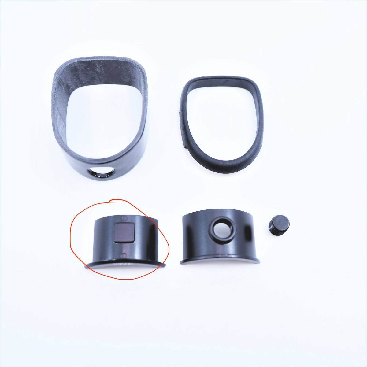

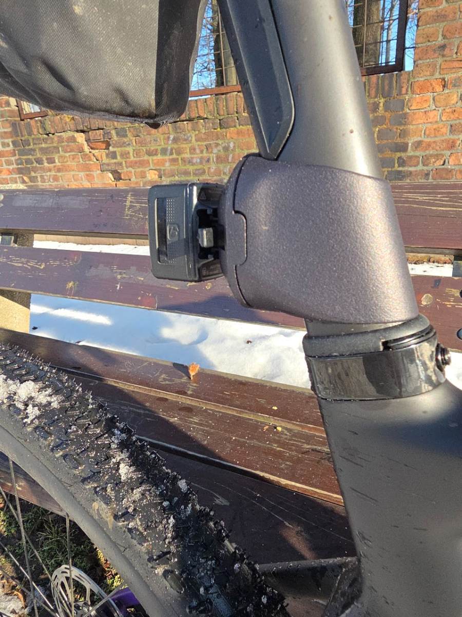

@marcesco tradycyjny zacisk sztycy ma ogromny plus w postaci niezawodności i uniwersalności. Temat ogarniesz w każdym rowerowym na całym świecie. Natomiast autorskie wynalazki to jest loteria i w przypadku marek wysyłkowych nie naprawisz tego na trasie. W przypadku marek premium też będzie ciężko. U mnie mam taki wynalazek. Obejma jest z carbonu. Siła dokręcenia to 4 Nm. Zdecydowanie wolałbym klasyczne rozwiązanie
Hej, podtrzymuję moją wcześniejszą opinię. Waga fabrycznego roweru naprawdę jest trudna do przełknięcia, byłem zawiedziony odbierając go ze sklepu, natomiast ostatecznie frameset się broni. Zaryzykuję stwierdzenie, że biorąc pod uwagę schowek oraz wahacz, to waga jest świetna. Obecnie, po przeszczepie części nie jestem w stanie zauważyć różnicy między Rose a Cannondalem. Z kolei Rose przywrócony do "ustawień fabrycznych" stał się klocem 😉 Wrażenia z jazdy okiem laika zgadzają się z oczekiwaniami, tj. pojawiło się więcej komfortu, wahacz działa, ale też przód lepiej przyjmuje drgania. Tu nie mam żadnych wątpliwości. Na moich stałych trasach regularnie łapię PR-ki, im gorsza nawierzchnia tym większa różnica. Minusy, które dotychczas zauważyłem: prześwit między przednią przerzutką a oponą 45mm (realnie 46,5mm) jest dyskusyjny mały trójkąt ramy sprawia, że bidony siedzą ciasno, moja poprzednia sakwa przestała się mieścić tradycyjny zacisk sztycy wygląda jak dla mnie przestarzale, bardziej przemawiają do mnie rozwiązania innych producentów, które jak np. w Rose chroniły przed błotem.
