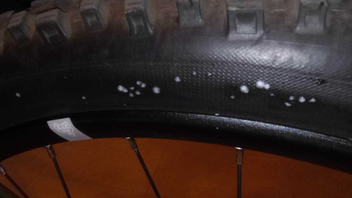

  1. ITR - za późno dzisiaj kupiłem Race. Przemyśle sprawę .. A zabawa z ciśnieniem coś zmieni. Mocniej napompowane opony powinny rozszerzyć się bardziej i mleko powinno wejść głębiej w szczeliny🤔. Tak gdybam, ale to chyba zbyt proste rozwiązanie. Pory w oponie chyba są mniejsze i to nie będzie miało wpływu...
  2. Stare to świeże mleko ale... Czyli nie mieszać... I wlać samo Race. Pytanie jak długo ten Race wytrzyma zanim wyschnie...
  3. KNKS - Doleje 50ml Stans Race i zobaczymy. Można mieszać z tego co czytałem. Obecnie mam po 100ml zwykły Stans Original - - Regular.
  4. Opony to używane już dosc długo na dętkach Schwalbe Noby Nic Snake Skin Evo (29"x2.25", Folding Tubeless). Ciśnienia na dętkach 1.6- 1.9bar. Opony po konwersji na Tubeless mleko Stans Regular - pocą się na bokach ścianki opony. Po jednym dniu jak na zdjęciu. Czytałem, że ogólnie jest to w miarę częste, i teoretycznie można z tym jeździć... Ciśnienie trzyma dość stabilnie może 0,1 bara na dobę zejdzie. Już jeździłem i odkładałem koła na leżąco ale po 4 dniach nic się nie zmienia i raczej nie zmieni... Czy można to naprawić? Czytałem o dodaniu do mleka Stans Regular mleka w wersji Race - to gęste, szybciej zasychające. Czy taki zabieg ma sens i mieszanie mleka Stans zagęszczenie wersją Race ma rację bytu i rozwiąże problem? PS. Ja z tych opon jestem bardzo zadowolony są mega odporne na przebicia, a i w terenie bardzo dobrze się sprawują. Toczą się też w miarę dobrze...
  5. Zastosowałem Taśmę WBT 34mm dla obręczy WBT 29i. I jest ok. Dla DT Swiss RR521 - Taśmę WBT 24mm. Tu idealna byłaby 22-23mm. W tym drugim przypadku czasem wszedłem delikatnie na boczna ścianek obręczy. Dwie jazdy i jest ok. Taśma WBT jest dość sztywna i mało rozciągliwa i najlepiej ja podgrzać suszarką przy zakładaniu, wtedy układa się lepiej bez pęcherzy powietrza. Bez tego trochę się trzeba namęczyć. Dziękuję za porady... PS. Zastosowałem zawory Lezyne chyba lepiej trzymają powietrze niż Stans.
  6. GREG1 - Przymierzyłem kawałek pozostałości Stansa 21mm i faktycznie jest trochę wąska. Ktoś kto wcześniej naklejał zrobił to centrycznie i było ok taśma weszła na ranty, ale jak ja próbowałem to przesunęła mi się do lewej strony w obręczy i został tak 1mm do ścianki. Także faktycznie 22-23mm było by lepsze.
