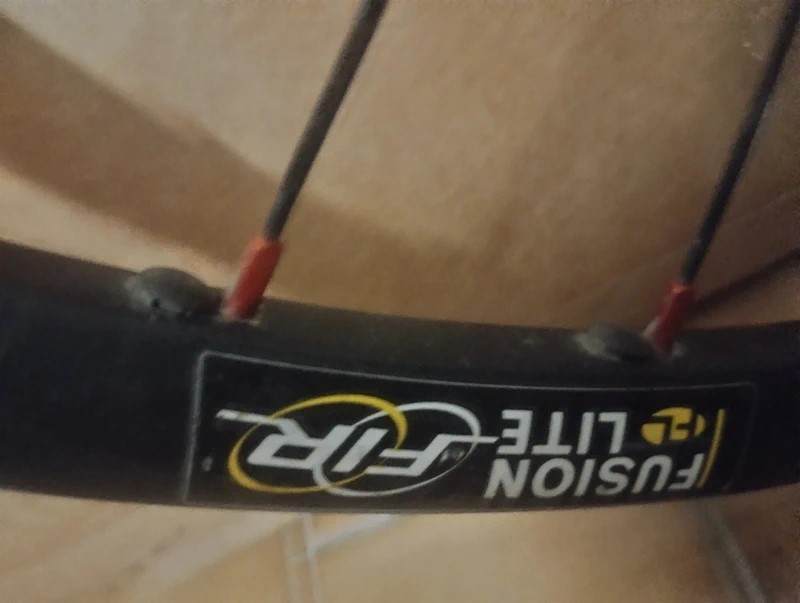

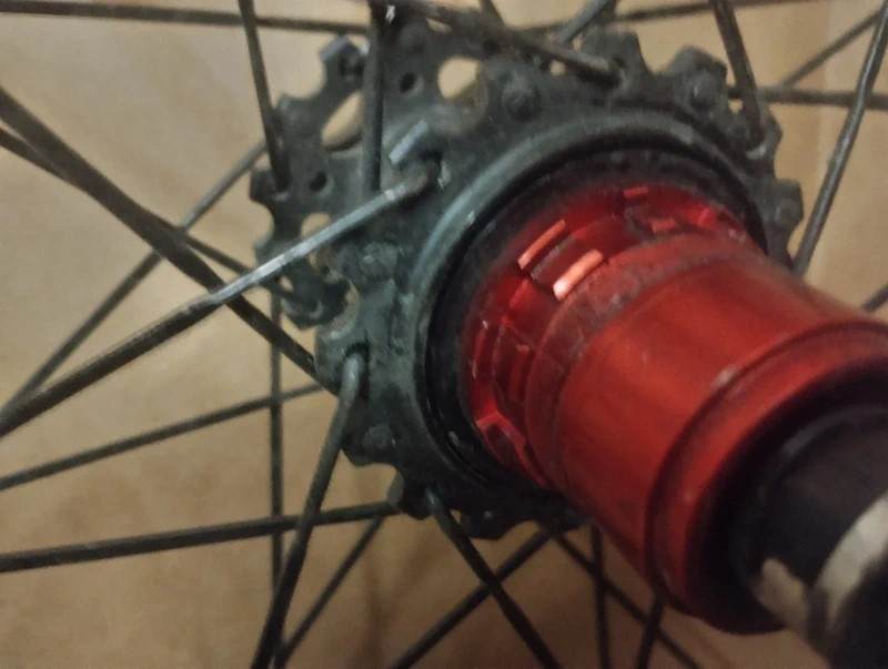

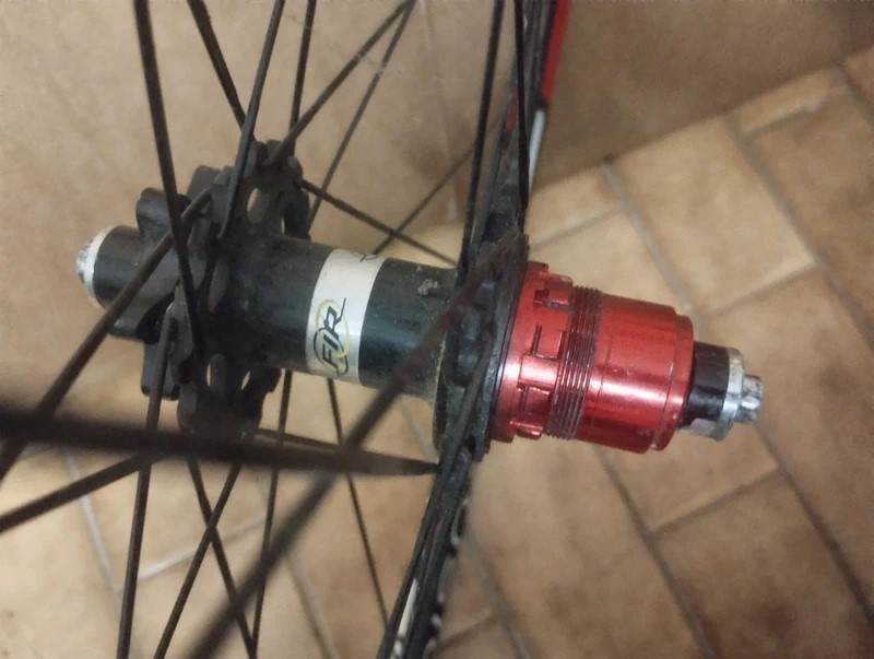

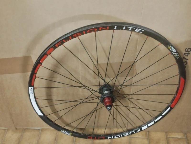

Pegasus obserwuje zawartość → [Bębenek] Koło FIR Fusion Lite QR 135x10 a kaseta 12s
Cześć, czy na koło ze zdjęć - FIR Fusion Lite QR 135x10 z bębenkiem Sram XD założę kasetę 12s? Koło jest już raczej dosyć stare, a w recenzji tego modelu z 2016 roku wspominają o kompatybilności z systemem 11s - https://www.mtb-mag.com/test-ruote-fir-fusionlite-29/ . Nie orientuje się jednak w temacie czy bębenki Sram XD 11s a 12s różnią się od siebie.

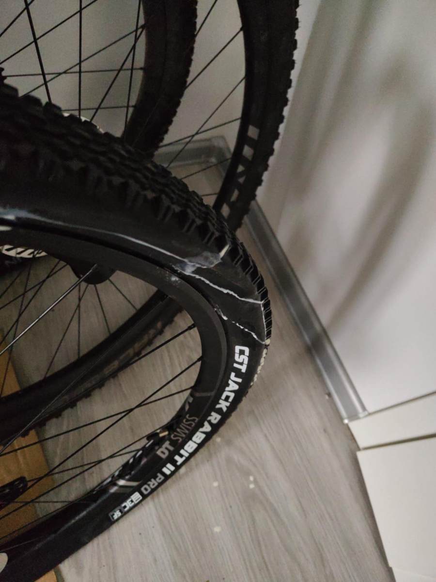

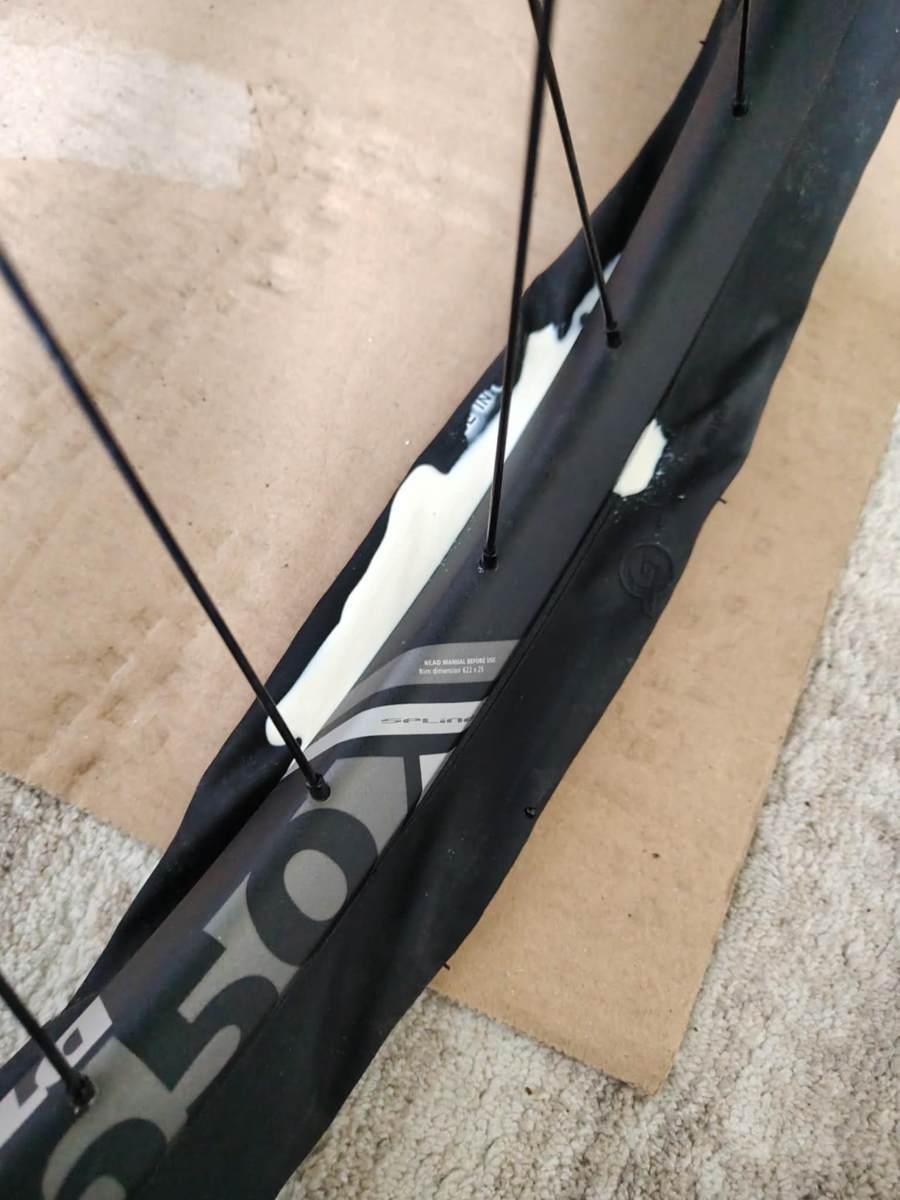

marcin_ostrów odpowiedział boogeyman → na temat → Koła rowerowe
No nie , SF i mleko to nie za bardzo. Kończy się tak jak na zdjęciach , a chłopaki z mojego serwisu wiedzą co robią . Odpuściłem i wleciły TPU. -

TheJW odpowiedział boogeyman → na temat → Koła rowerowe
Nie udać się może tylko w wersji SF, ale przy kiepskim mleku. EPS uszczelnia się zawsze i wszystkim. Nawet pompką podłogową można ją wstrzelić przy odrobinie wprawy i szczęścia. Przerobiłem już tych opon kilkanaście w swoich rowerach. Raz kumpel prosił o poradę, bo wziął wersję SF, oddał do jakiegoś serwisu handlującego KTM i nalali mu tam jakiegoś "firmowego" mleka o konsystencji zwykłego UHT - wszystko wypłynęło porami w ściankach. Zaleciłem mu zastosowanie innego, sprawdzonego i znanego uszczelniacza, i wszystko zagrało. -

chudzinki odpowiedział boogeyman → na temat → Koła rowerowe
O ile na tym twardym np. grubym żwirze wytrzymają boczne ścianki... Jak pod mleko to ja bym w ogóle szczerze odradzał Jack`a, bo albo się uda albo nie, a nawet jak się uda to nie jest to to co powinno być 🙂. -
