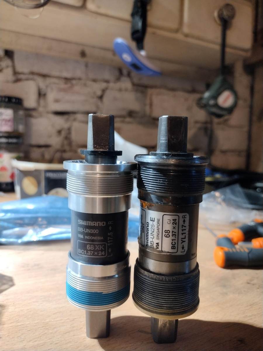

testudo obserwuje zawartość → [suport] wymiana bb-un25-e 68/117 na bb-un300 68/117.5 problem z długością wałka
Witam, Potrzebuję pomocy przy wymianie suportu. Ze starego Scotta Tampico wykręciłem suport bb-un25-e 68/117, próbuję zastąpić go bb-un300 68/117.5 ale zdaje się, że nowy pakiet ma zbyt długą ośkę (nie mogę wyregulować FD aby wrzucała na blat) Ten stary pakiet jest jakiś asymetryczny (pod przerzutkę na suport) pomimo że rower na przódrzutkę na obejmę o_O Korba oryginalnie fc-m440 44/32/22 zastąpioną identyczną. Czy potrzebuję suport 113? O co chodzi z tą asymetrycznością ? Nie sprawdzałem jak było w oryginale ale teraz po wkręceniu nowego pakietu (bb-un300) na nowej fc-m440 prawe ramię jest ok 2 mm dalej od ramy niż lewe?

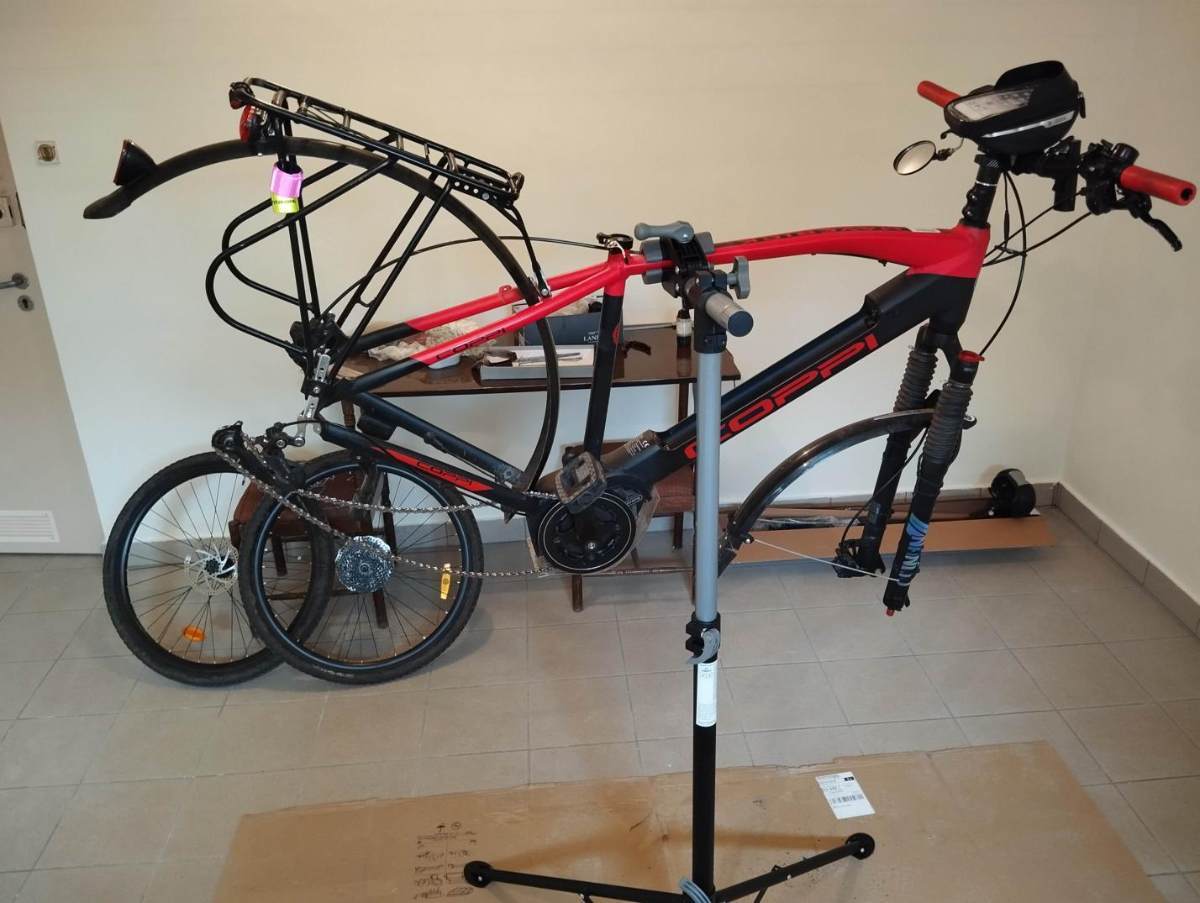

BiriaBiria odpowiedział Wiewiór → na temat → Rowery/ramy
Właśnie składam do kupy. Tak, suport starego typu ale wianki wywalam z ich kulkami. Zamiast tego wsadzam kulki luzem, zakupiłem odpowiednie. To powinno trochę przedłużyć życie suportu. Choć i tak jest to NOS i ma całe życie przed sobą to jednak optymalizuję Szpeje jak widać, raczej wszystko już będzie jak z foto. Napęd 1x9 bo przy tej korbie i ramie nie da rady 2x. Tzn. można by, ale wtedy FD nowoczesny, taki terminator który za cholerę nie wpisuje się w moją wizję. Mogłbym też wsadzić inną korbę, ale docelowo i tak idę w kierunku SS, chyba Także 1x9 34x11/36 i się zobaczy co w tej płaskiej WLKP są warte moje giry W sumie to mam kasetę 11-51 i trochę korci, aby założyć i zobaczyć jak to będzie latało z tą starą manetką, podobno to działa wyśmienicie, tylko trzeba wyczuć. Skłaniam się ku tej RD M910 jednak, ale widziałem też że bez linka ogarnia na niektórych ramach stalowych kasety 11-42. Także ewentualnie z linkiem być może 51 by też dało radę. Ale nie! Trzymam się planu, kaseta 11-36 i tyle. -
