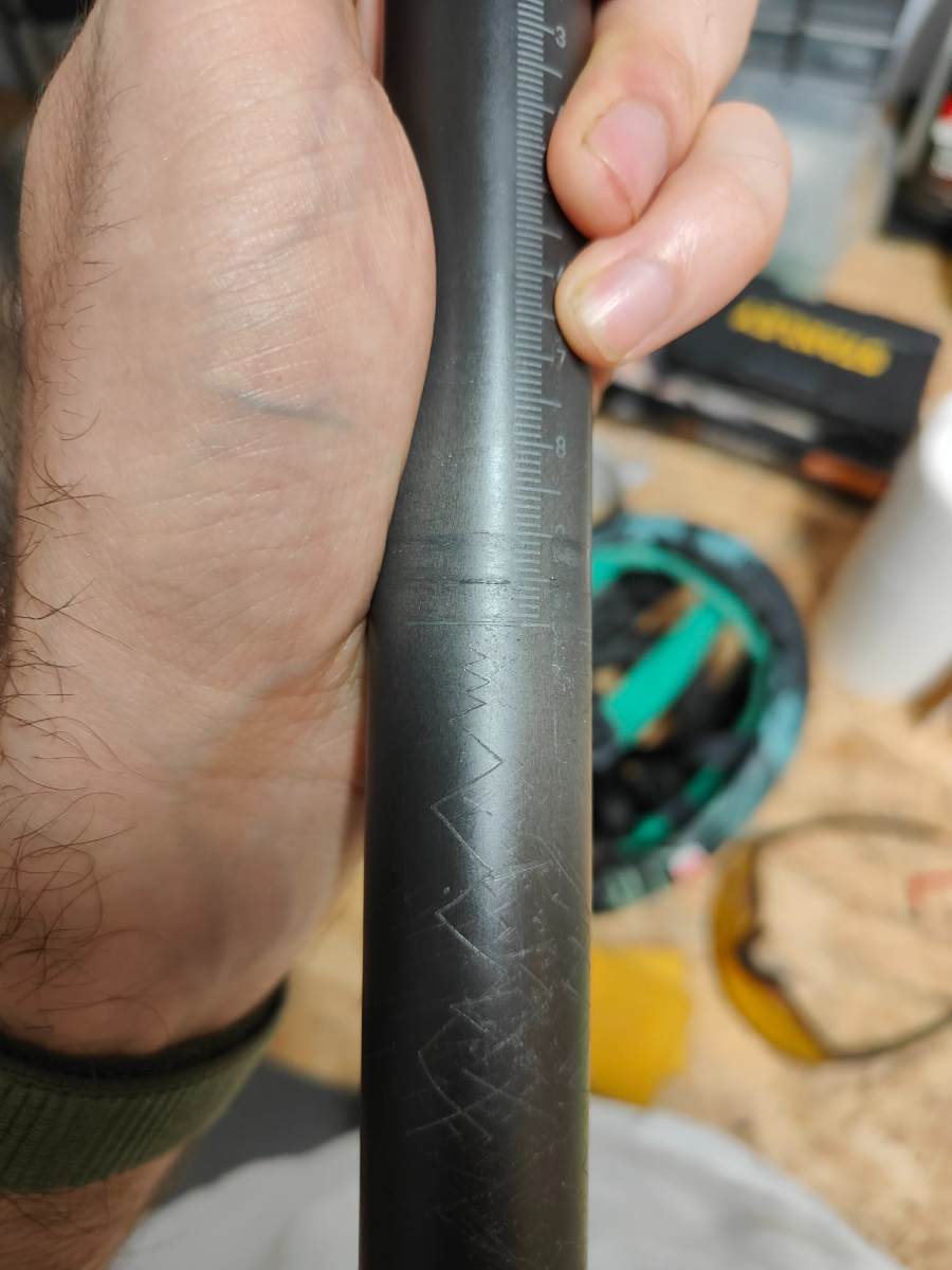

rybak16 obserwuje zawartość → [sztyca] uszkodzenie
Część, mam w rowerze sztyce karbonową. W pt przy przejażdżce usłyszałem lekkie przesłanie, dzisiaj wyjąłem sztyce i okazało się że jest porysowana i ma lekkie pęknięcie (chyba). Prawdopodobnie przy przykręcaniu zapodział się w rurze jakiś bród. Tymi myślami się raczej nie przejmuje ale martwi mnie ta pozioma rysa przy miejscu gdzie jest mocowanie. Jeździć i obserwować czy wymieniać?
