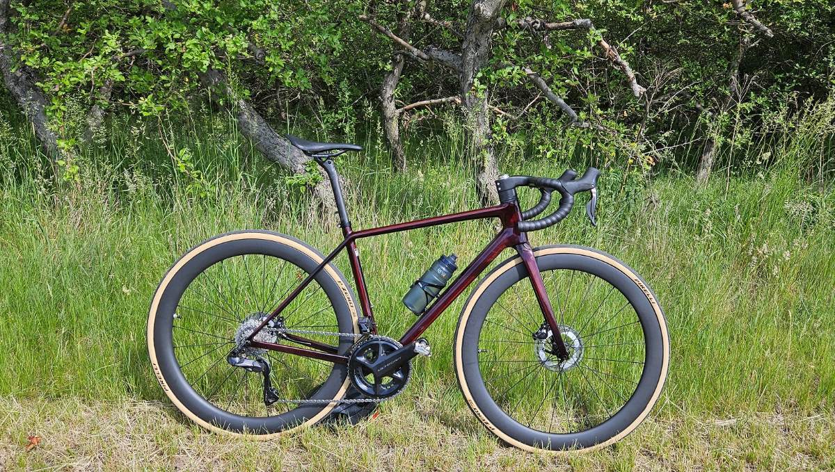

Wreszcie 'skończyłem' składać moją nową szosę: - rama Ican FL1 - tymczasowe koła od CSC - Ultegra od stóp do głów - Pirelli P-Zero Race RS 32 - pedały SPD dla herezji - reszta to karbon z Ali Zostało trochę rury sterowej do ucięcia ale nie wiem czy ta kierownica na 100% zostanie, nie pasuje mi wizualnie 😕
