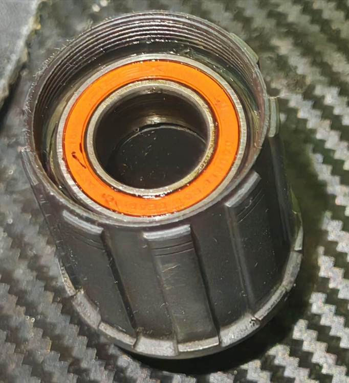

Czy wie ktoś gdzie w miarę szybko kupić, nie za miliony [bębenek] FH-117k v2 K81052 Wiem że UK, USA ale to nie jest ani szybko tym bardziej tanio. Mam go w cannondale Topstone 2 z 2023 i chyba się zatarł , okazało się że nie jest rozbieralny , potrzebuje albo jakiejś alternatywy albo kupić nowy uhh

Prawdopodobnie to bębenek Formula FH-117K nierozbieralny , w sensie pewnie można próbować wybijać itd ale można się narobić, zepsuć i stracić czas. Wyszła ulepszona wersja tego bębenka V2 , ale najlepsze jest to że nigdzie nie mogę go dostać , ze Stanów przecież nie będę ściągał , masakra jakas
