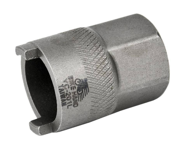

[Suport] Romet Jaguar - jak odkręcić?
Garlock odpowiedział KapitanZbik666 → na temat → Naprawa i konserwacja roweru - zrób to sam
Właśnie miałem to napisać, ale @itr mnie ubiegł 🙂 Zalej ramę naftą i zostaw na kilka dni. Podstaw coś pod suport, bo nafta pewnie będzie wyciekać. Pod resztą uwag podpisuję się oburącz. Wolnobiegi nie mają nakrętek. Odkręca się je w całości odpowiednim kluczem. Jak jest nakrętka, to być może miast piastę na kasetę. Jak suport i kliny są złomem, to przetnij szlifierką oś żeby odciąć korby, wykręć suport (siłowo) i załóż w to miejsce najzwyklejszym suport kompaktowy np. na kwadrat i pasujące do niego korby. -
itr odpowiedział KapitanZbik666 → na temat → Naprawa i konserwacja roweru - zrób to sam
Wd 40, nafta, środek na zapieczone śruby wurth, dać trochę czasu, wygrzewanie palnikiem... rama doskonała - do zdobywania umiejętności, każdego dnia trochę do przodu Siła do odkręcania zapieczonych misek czasami wymaga potężnego imadła stołowego i kręci się całą ramą, albo roweru na napompowanych kołach i dużej gaz rury na kluczu. ( przedłużki) -
KapitanZbik666 odpowiedział KapitanZbik666 → na temat → Naprawa i konserwacja roweru - zrób to sam
Po dogłębnym przeanalizowaniu, kiedy już mojej głowy nie zaprzątało szorowanie każdej pojedynczej śrubki i dokładniej się przyjrzałem ramie dochodzę do wniosku, że to istotnie musi być jakiś piwniczny składak. Jedyna część, która może być od Jaguara to te przednie zębatki - czyli opis roweru w ogłoszeniu był przynajmniej w jakimś ułamku szczery, ale za tę cenę mogło być gorzej, bo przynajmniej przerzutka jest w niezłym stanie po pozbyciu się z niej starego kurzu i wymianie kółek ;v Przebolałbym jeszcze że rama jest od innego modelu, ale dobija mnie jej stan - ucho tylnego koła dogięte na siłę, żeby pomieścić koło o mniejszej szerokości montażowej (bardziej pie*dolnięte kilka razy młotkiem niż dogięte); zmasakrowane nacięcia nakrętki wolnobiegu - nie do odkręcenia bez zrobienia nowych nacięć diaksem; zapieczony suportu, niedające się wybić kliny korby. Do tego naklejka z logiem Romet naklejona krzywo, nigdzie na ramie nie widzę jakiegokolwiek Rometowego oznaczenia poza biciem na przedniej zębatce. Zaczynam się zastanawiać czy jest sens się w to bawić, choć tli się we mnie nadzieja, że da się jeszcze coś wycisnąć z tej ramy :v tylko jakim kosztem? Jakie są szanse, że zepsuję gwint w ramie próbując odkręcić suport na siłę? WD40 powinien dać radę na zastany gwint? -

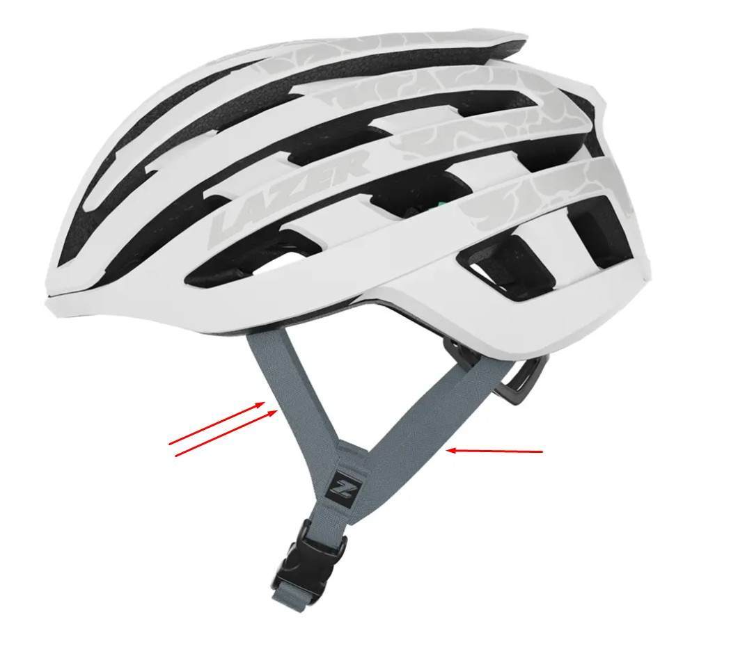

Mnie też, bardzo ładny i fajny kask. Zastanawiam się, czy przypadkiem ten mój konkretny egzemplarz nie jest źle zrobiony a inny będzie ok. Fotka dla potomnych. Pasek oznaczony jedną strzałką jest za krótki i ciągnie zapięcie do tyłu. przez to pasek pod brodą się wbija w szyję. Pasek oznaczony dwoma strzałkami jest za długi i dynda jak na fotce wcześniej.

Tak uprząż regulowałem. Jest świetna. Kask można idealnie dopasowac. Paski są tak zszyte, że nie bardzo widzę opcję rozprucia i wsadzenia tam czegoś. Poza tym jednak płacisz i wymagasz a nie kupujesz sobie kasju w wersji DIV. Co ciekawe lewy i prawy pasek (one mają kształt V) nie są symetryczne. Ewidentnie są krzywe względem siebie. Po jednej stronie odstake jak na fotce a po drugie miej (da się przeżyć). Poza tym klamry nie da się wymienić bez prucia pasków. Zddcydowanie przekombinowali z tymi paskami.
Tego się spodziewałem . Debil to wymyślił aby zszyć paski na stałe w jednej pozycji. W Genesisie na całe szczęście można to regulować . Nie da się tego rozpruć i wsadzić rozdzielacza z jakiegoś starego wycofanego kasku ? Zrób foto tego newralgicznego miejsca w zbliżeniu,. PS. Uprząż jest regulowana masz w środku "suwak" . Spróbuj poustawiać go.

Dobra kas doszedł. Przymiarki były i odsyłam, ale od początku. Rozmiar L czyli 58-61 Szerokość wewnętrzna w najszerszym miejscu: 17,7 cm Szerokość zewnętrzna w najszerszym miejscu: 22 cm Długość wew: 23 cm Długość zew: 29 cm Kask jest bardzo fajny. Poniżej luźne obserwacje z 30 minutowe przymiarki: jestem w dolnym rozmiarze. Skręcony na maksa siedzi idealnie. Po włożeniu czapeczki nie skręcam na maksa. Czyli zakup mniejszego może generować problem z czapką pod i braknie miejsca, siedzi idealnie na mojej kwadratowej głowie, nic nie gniecie, fason mi pasuje, wykonanie bardzo fajne, gąbki super. A teraz o powodach odesłania. Paski to jest nieśmieszny żart i pomyłka. Nie mają regulacji (poza długością pod brodą) - da się bez tego przeżyć. Ale one są krzywe. Chodzi o te boki w wychodzące ze skorupy i przechodzące w pasek pod szyją Po zapięciu pasek pod brodą wrzyna mi się w gardło bo boczne tylne paski całość ciągną do tyłu. Jak puszcze paski w dół to układają się tak jakbym miał je zapinać bardziej na tyle niż z przodu. Przedni pasek boczny odstaje jak na fotce. Nie da się z tym nic zrobić. Do tego zapinanie tej klamerki jest takie sobie. Na 4 próby 3 razy trafiłem tylko połową klamerki. Poza tym raz sobie przyciąłem skórę Nie wiem, czy te paski to błąd tej konkretnej sztuki, czy błąd projektowy ale dla jest to nie do przyjęcia. Dlatego jutro rano odsyłam do sklepu i szukam dalej.
