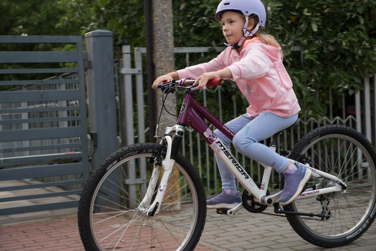

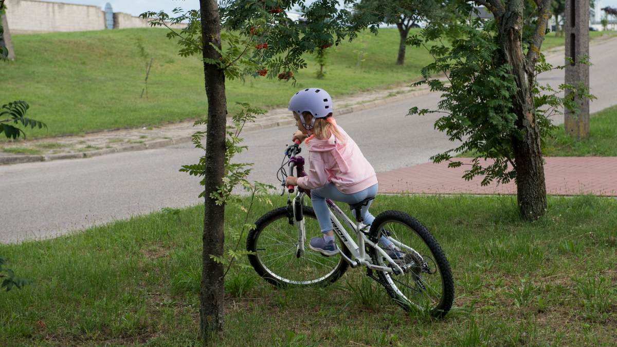

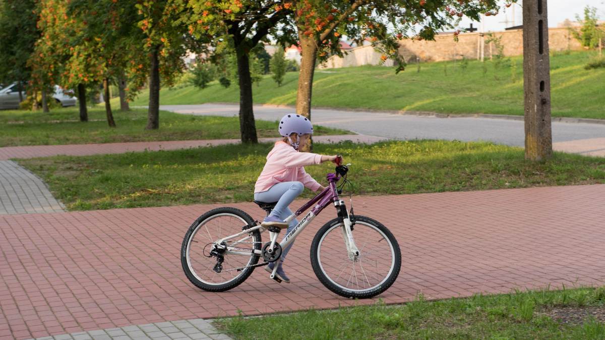

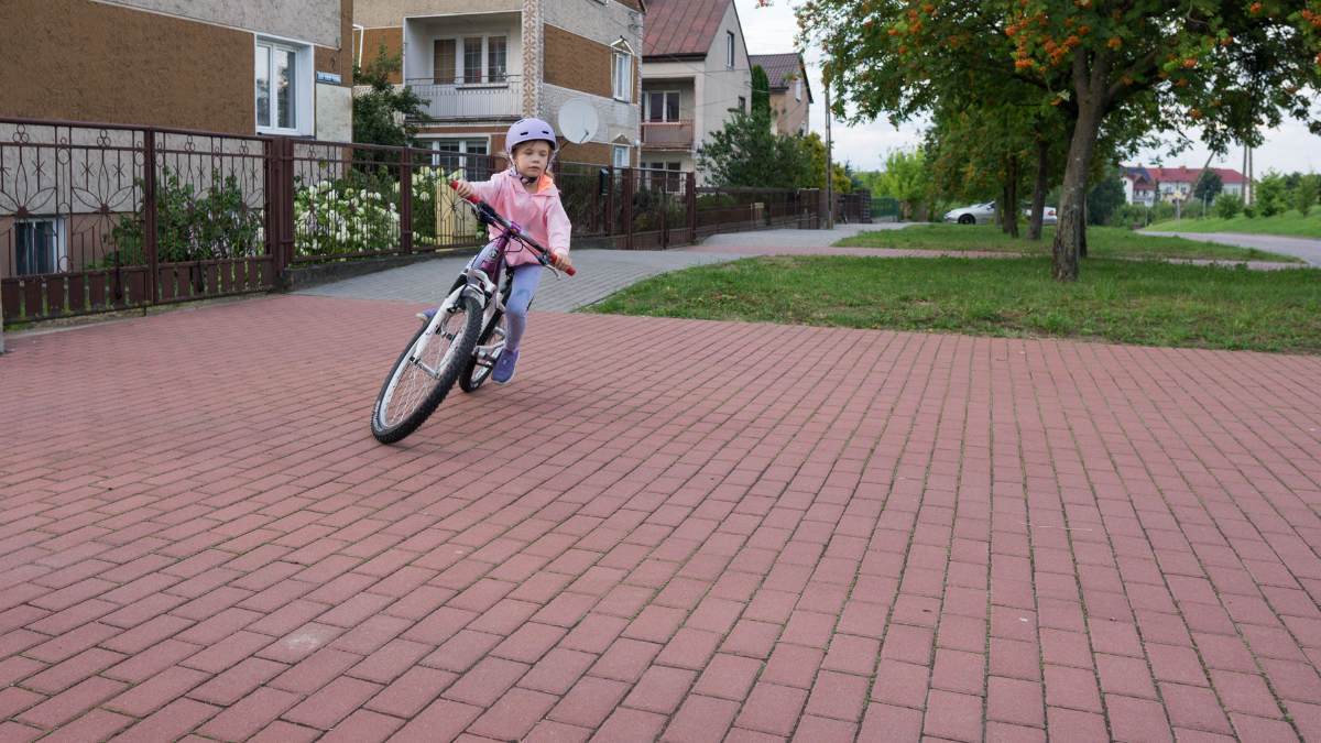

  6. Po 3 tygodniach nieobecności wnuczka ponownie przyjechała do dziadków i od razu chciała pojeździć „nowym” rowerem. Tym razem wypadło na fioletowo-biały Dakar. Podniosłem wcześniej siodełko o ok. 1cm, ale zapytałem, czy tak będzie dobrze? Po pierwszym okrążeniu podwórka uzyskałem potwierdzającą odpowiedź. Z siodełka dostaje palcami stóp do ziemi. Teraz sztyca jest wysunięta już o ponad 5cm i widzę, że umiejętności wnuczki rosną. Jeździ pewnie i chce to robić szybko, ale moim zdaniem wykonuje zbyt ostre i ciasne zakręty. Zwracam jej na to uwagę, jednak na niewiele się to zdaje. Nie wiem jakim cudem nie wpadła jeszcze w boczny poślizg. W 2 dni przejechała kilkanaście km i na razie się nie znudziła. Największym zaskoczeniem był podjazd pod długą (ok. 300m) górkę z parku. Babcia na takim podjeździe rower prowadzi, a ten mały mikrus wjechał na drugim biegu bez żadnej zadyszki. Czy te opony Schwalbe Rocket Ron trzymają ponadprzeciętnie nawet na betonowej kostce chodnika? Z ciekawości zmierzyłem szerokość opony. Ma tylko 49mm, a nie deklarowane 54mm. Dużo brakuje. Czym to jest spowodowane? Felga Meridy ma szerokość od wewnątrz 20mm, a wymiar zewnętrzny 26mm. Rama i widelec zmieszczą spokojnie jeszcze grubsze i wyższe opony. Jest zapas na wysokości ok. 20mm, a wolna przestrzeń na szerokości to ok. 15mm z każdej strony. Ciśnienia w kołach jest tylko ok. 1 bara, co dla takiego mikrusa i tak za dużo, ale może dlatego rozmiar opony na szerokość jest mniejszy?

  12. Na razie jest dobrze. W sobotę wnuczka przejechała ponad 5km i to po nieutwardzonych drogach. Już docenia duże koła i amortyzację przedniego widelca. Po pierwszych przejazdach poczuła się tak pewnie, że musiałem ją troszkę temperować i zalecać ostrożność. Wchodziła w zakręty z dużą prędkością i bałem się o poślizg opon na łukach z kostki chodnikowej i zjazdów na trawę. Jednak manewry pomiędzy drzewkami były pewne i trzymała palce na hamulcu. W czasie jazdy polną drogą powiedziała mi, że tak daleko to jeszcze nigdy rowerem nie jeździła i po drodze rozglądała się po okolicy. Interesowały ją bociany i chciała zobaczyć jak łapią żaby. Później miała chęć pogłaskać pasące się krówki i oczywiście na końcu tej polnej drogi trzeba było obowiązkowo wyjechać na asfalt, bo przed wyjazdem babcia wyraźnie tego zabroniła. Oczywiście ta asfaltowa droga to taka, gdzie na mechaniczny pojazd trzeba byłoby czekać z godzinkę. Te moje zdjęcia dość wiernie oddają wielkość roweru i postać kierowcy. Są wykonywane obiektywem portretowym o ogniskowej 56mm, co przy wielkości matrycy bezlusterkowca APS-C daje ekwiwalent odwzorowania obiektywu 85mm. Nie ma więc efektu "zakrzywianej perspektywy". Zdjęcia trzeba było wykonywać z odległości co najmniej 5-10m i to daje prawidłowe odwzorowanie wielkości zarówno elementów pierwszoplanowych, jak i dalszych.
