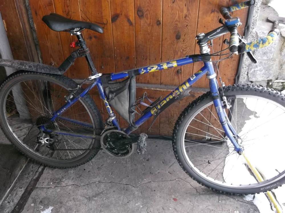

qwoot odpowiedział qwoot → na temat → Napęd rowerowy
No manetka to nie majątek, nawet za 19zł l-twoo przekręcaną znalazłem. Tyle, że ja mam nieużywane manetki na 8, więc z samej zasady nie uśmiecha mi się kupowanie części które moment tylko posłużą. Mam pomysł... wiem, że skok manetki 7 i 8 równy nie jest, ale zamontuje 8 i będę jej używał do czasu, aż kaseta nie wyzionie ducha. Widzę marvelo że najbardziej lubisz bieg 2 (1 nie widzę) a najmniej 6 (i to w wersji zimowej jak i letniej) Aha mam radę bo widzę, że z błotnikami trochę kombinujesz, a i tak na 100% zostajesz uwalony błotem i śniegiem w mniejszym lub większym stopniu - zastosuj błotniki pełne np orion. Jak nie masz w rowerze punktów do ich zamontowania to zastosuj obejmy do rur które idealnie się do tego nadadzą. Polecam ten patent. Jak chodzi o równomierną zmianę biegów to ja nie lubię ich zmieniać, zawsze mniejszy lub większy problem z regulacją śruby baryłkowej - albo jest za dużo albo za mało. A i same kasety nie mają równych odstępów między przełożeniami. łańcuch staram się mieć jak najtańszy i jak najtrwalszy - czyli taki który mi posłuży najdłużej za najmniejsze pieniądze. W spinki się nie bawię, po prostu skuwam i rozkuwam łańcuch, nie zdejmuję go chyba, że do wymiany na nowy. Spinki to dla mnie zbędny wydatek przy moim ściąganiu łańcucha które nie ma miejsca - swoje kosztują, zabrudzone bez przyrządu wcale nie łatwe do ściągnięcia a i rozciągają się tak samo jak ogniwa w łańcuchu. Odnośnie taniej korby to zgadłeś co mam, TY301. Czemu taka opcja? Bo nie mogę znaleźć tańszej - najchętniej same zębatki bym wymieniał. No ale wiadomo jak producent wyda więcej pieniędzy na metal to i korba musi kosztować... mniej? XD Przymiarowi bike hand bym nie wierzył, ten dziadowski o którym wspominałem to chyba? właśnie bike hand - zawyża zużycie. Zużycie blatów szosówki robi wrażenie. przeciętny.kolarzu, cieszę się że moja rada się spodobała. A jak ukradną te części to już kompletnie w plecy będziesz...🤭 swój rozum masz, zawsze możesz wierzyć, że ceny nie wzrosną. -

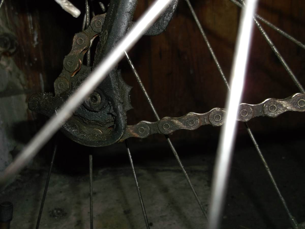

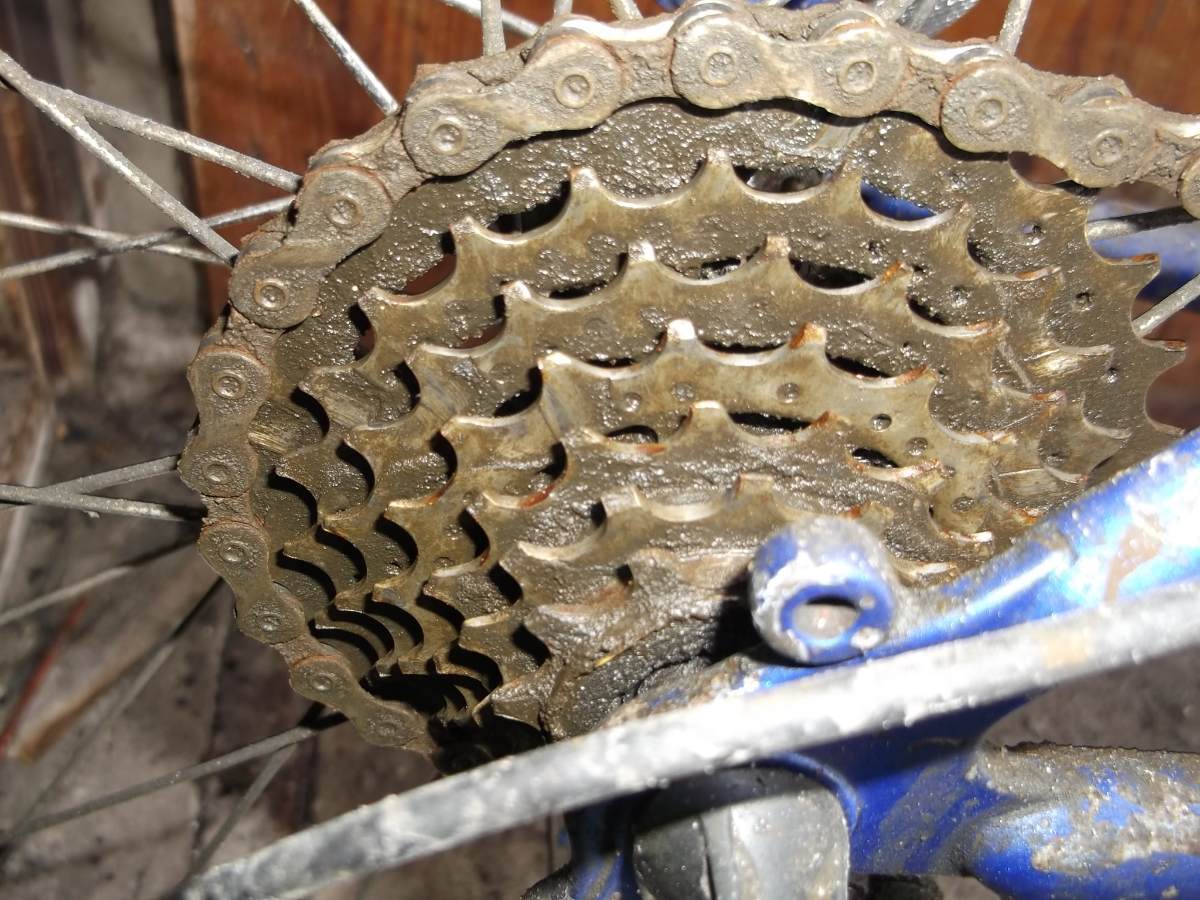

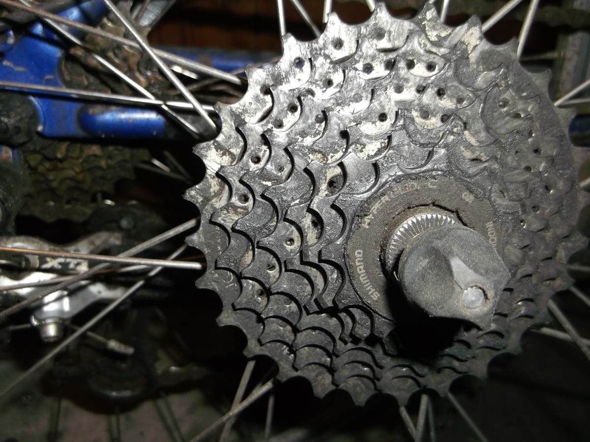

marvelo odpowiedział qwoot → na temat → Napęd rowerowy
Tu aktualnie założony łańcuch KMC X8 (przymiar Bike-Hand wpada już stroną 1%). To jest kaseta zimowa (ta powyżej, na aktualnie założonch kołach zimowych z oponami z kolcami), tej zimy zrobione już ponad 400 km, ale już kilka poprzednich przejeździła. Na drugich, letnich kołach mam też GH41, już chyba ze trzy sezony. Trudno mi dokładnie określić przebieg kaset i łańcuchów, ale myślę że na jednej kasecie HG41 i trzech łańcuchach KMC X8 można zrobić z 10 000 km bez specjalnego dbania o napęd. Ja w zimie smaruję łańcuch czymkolwiek, nawet oliwką dla niemowląt, olejem silnikowym, olejem do pił. Po jeździe w soli zwykle i tak lekko zardzewieje. Tak letnia kaseta wygląda tak: W lecie łańcuch smaruję zwykle olejem SpeedClean teflon + wosk. Próbowałem doszukać się w swoich zapiskach przebiegu, ale nie znalazłem dokładnie. Ta ma około 4000 - 5000 km. Jednak na na lato założę pewnie nową i znów dwa, trzy łańcuchy, bo mam już skrajnie zużyte rolki przerzutki, a szkoda dawać nowe (stosuję BBB albo Tackx na maszynówkach) do starego łańcucha. Bywało, że w szosówce zajeżdżałem kasety i blaty do takiego stanu: -
