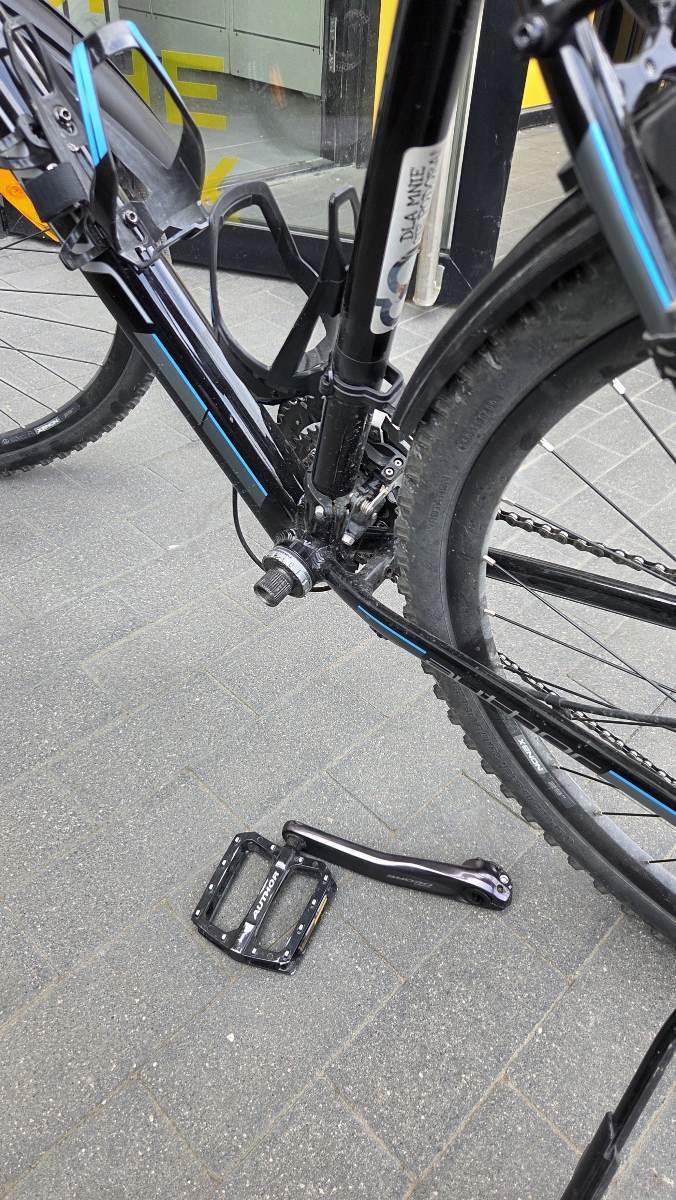

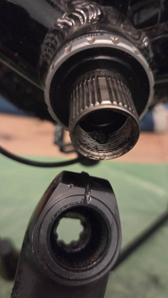

mzbro obserwuje zawartość → [Naprawa] Odpadająca korba w Author Airline
Witam, W zeszłym roku odpadła mi korba (lewa) podczas jazdy. Wyczyściłem wszystko i przykręciłem, lecz w tym roku znowu to samo - odpadła podczas jazdy. Czy jest ryzyko, że gniazdo jest uszkodzone, albo może jakaś wada fabryczna? Rower kupiłem nowy, kupiony w maju 2023 roku. Zrobiłem 2 płatne serwisy (pierwszy po 200km, drugi po roku). Nic w suporcie nie wygląda, żeby się pokrzywiło, ale dziwi mnie, że nowy rower i takie usterki. Niestety to już kolejna, bo wcześniej padł samozamykacz, przerzutki trzeszczą, jeśli ustawiam np. 1-5. Wcześniej miałem Author'a Impulse SX 15 letniego i zero problemów, tylko smarowałem łańcuch. Rower użytkuję rekreacyjnie do jazdy po mieście i czasem jako dojazd do pracy (10km). Rower: Author Airline, rama 21", 2023 rok. Przebieg: max 3000 km
