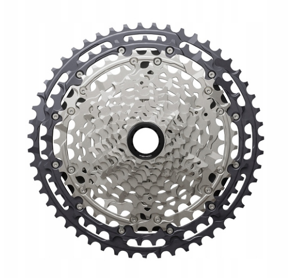

Kaseta Shimano XT CS-M8200 10-51, bo okazało się, że tej, którą zamówiłem wczoraj nie mają na stanie. -
