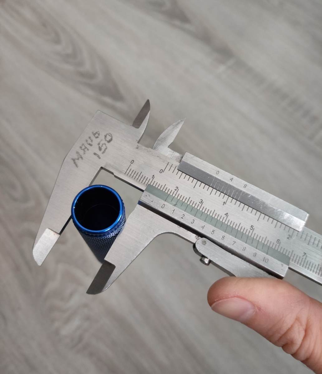

Górne szczęki też mają swoją grubość. Jeżeli mierzysz małą średnicę, to przykładasz płaską część do okrągłej, więc masz minimalne przekłamanie. Nie ma to znaczenia, dopóki nie mierzysz czegoś do setek milimetra i znacznie większą niedokładność powoduje sama metoda pomiaru.
Jeżeli górne szczęki wchodzą w otwór to w czym jest problem?
Napisano (edytowane)
Przyłóż płaską powierzchnię do okręgu i zrozumiesz. Płaska powierzchnia nie styka się w 100% z powierzchnią i masz minimalne przekłamanie. Płaska powierzchnia opiera się w dwóch punktach w okręgu, zamiast w jednym tak jak jest to przy płaskim przedmiocie.
Tak jak pisałem NIE MA to znaczenia jeżeli nie liczą się setki milimetra. Bardziej ciekawostka, niż coś co ma znaczenie. Większym problemem jest że można nie złapać pomiaru gdzie średnica jest największa.

5 godzin temu, przemeg napisał:
Ale nie wiesz, czy ramiona są równolegle w osi i faktycznie masz 2 punkty naprzeciw siebie czy jeden wyżej a drugi niżej :) Oba pomiary z ręki są obarczone błędem.
Nie.
Po to masz płaską powierzchnie na suwmiarce, żeby zacisnąć na przedmiocie. Nie musisz używać ostrej końcówki.
Właśnie stąd zaczeła się dyskusja, bo ktoś napisał że łatwiej jest zmierzyć wymiar węwnętrzny niż zewnętrzny.
Screenshot_2026-04-15-15-19-16-717_com.google.android.apps.nbu.files (1).jpg
5 godzin temu, przecietny.kolarz napisał:
Nie mierzy się suwmiarką wewnątrz, bo nie masz pewności że złapiesz rurę w najszerszym miejscu. Dodatkowo sama szczęka ma grubość, co zakłamuje pomiar, ale w tym przypadku jest to pomijalne.
Na zewnątrz pomiar jest banalny, bo suwmiarka przecież nie jest płaska i zaciśnięcie szczęki spowoduje że ustawi się prostopadle do mierzonej powierzchni.
Zacytuję sam siebie i sprostuję:
"Są lepsze narzędzia do mierzenia średnicy wewnątrz, natomiast można to zrobić suwmiarką ale bez wprawy odczyty mogą być zakłamane."
Tak to powinno brzmieć od początku.

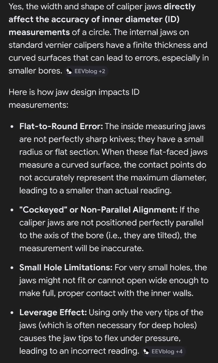

Odnośnie punktu na samej górze:
Edytowane przez przecietny.kolarz
To co opisałeś, jest uwzględnione w budowie suwmiarki (fragment pomiarowy jest cieniowany, właśnie po to, aby pomiar był dokładniejszy) i jej błędu pomiarowego (pomijalnie mały).
To dywagacje są czysto akademickie + w przypadku ww pomiaru (i każdego innego suwmiarką) zupełnie nieistotne

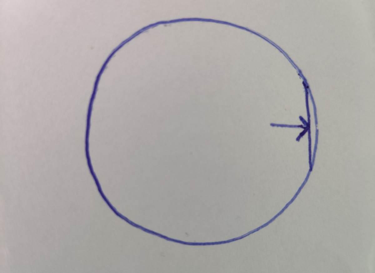

..a "to trzeba sobie unaocznić w głowie" (kabaret pt. Zadanie z matematyki😄😂), a więc do dzieła, odwaliłem robotę za Ciebie💪:
B -błąd przylegania z jednej strony,
A =½ 0.4 =0.2mm połowa ostrza suwmiarki
R =½ 27.4 =13.7mm promień rury
Screenshot_2026-04-16-19-15-12-799_com.android.chrome.thumb.jpg.08a8e0aace60cfb3c2fad956b3d07403.jpg

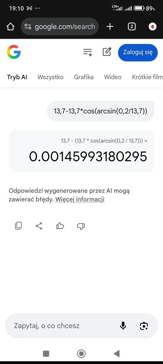

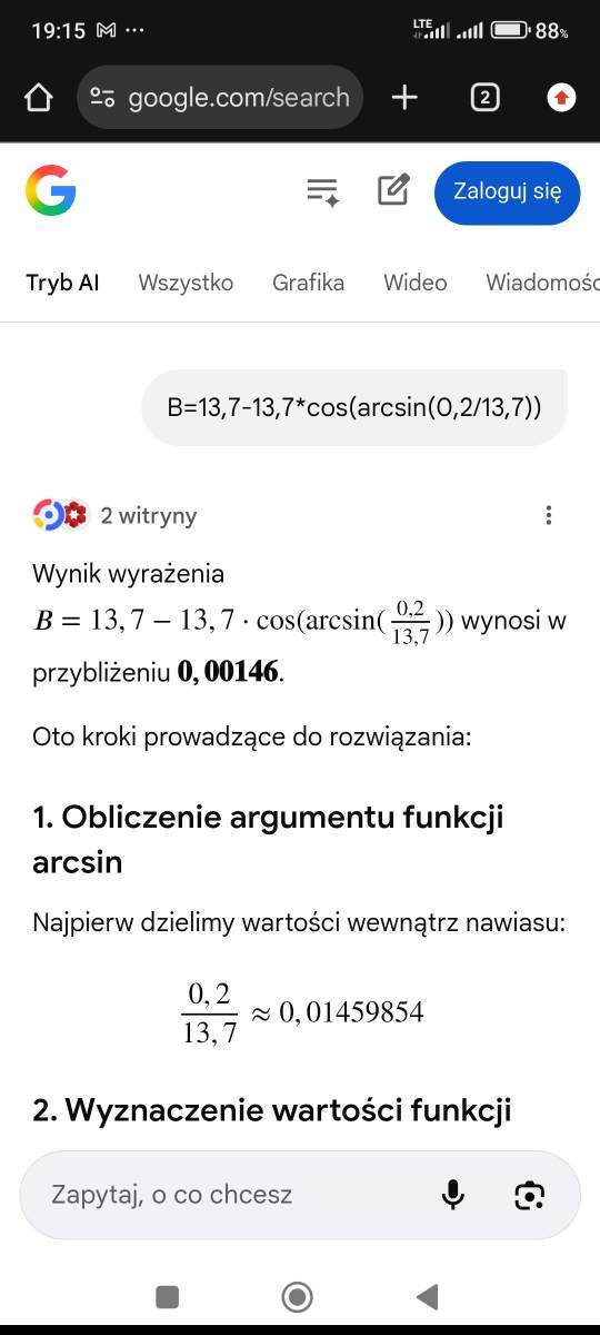

Błąd z obu stron ≈0.003mm, @przecietny.kolarz miałeś kiedyś w rękach narzędzie pomiarowe które mierzy tak dokładnie???🤔
A tu ciekawostka😄😂, AI nie jest pewna czy potrafi wykonywać poprawnie rachunki arytmetyczne😲
Screenshot_2026-04-16-19-10-12-178_com.android.chrome.thumb.jpg.af26bb4834839a5b2bf94beedbdfc5fc.jpg
