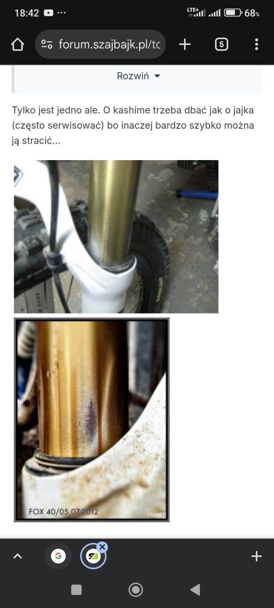

Zastanowiło mnie, co jest nie tak z tą Kashimą...?
10 godzin temu, KNKS napisał:
..Wracając do MTB, w jakimś prymitywnym, sprężynowym, uginaczu można zaryzykować, ale przy Kashimie nie polecam 😁.
.. i rzeczywiście, słabo🥴:
Pozostaje tylko wyjaśnić, o jakie jajka😲 (to uzasadni wagę problemu😉),  @emski@cervandes, @KNKS, na pewno znacie problem od podszewki, proszę wyjaśnijcie🤔 ???

W dniu 28.02.2026 o 23:03, Turysta05 napisał:
 wręcz przeciwnie, trzeba dbać, a najlepiej zadbać na samym początku:
@Turysta05kilka wątków wstecz odradzałeś "serwis zerowy" widelca przy nowym rowerze ... ale jeżeli za początek uważasz gumowe harmonijki, to jednak jakaś spójność w tym jest.

@Turysta05 - ale co Ty chcesz udowodnić? Że się da zajeździć amortyzator? No da się, każdy. Dlatego jak kupujesz maszynę, to masz do niej taką tabelkę i jest podane co należy zrobić i w jakim czasie żeby było cacy. Interwały serwisowe się to nazywa. A założenie harmonijki poza paskudnym aspektem wizualnym niczego nie zmienia. Syf i tak pod gumę wlezie i tak zabrudzi gąbki i i tak go zatrzesz. Nikt tego nie stosuje, ślepa uliczka rozwoju.
Ale taka nasza narodowa cecha. Wiedzieć lepiej niż inżynier producenta :D
  • +1 pomógł 1
Napisano (edytowane)
@Turysta05 Zainspirowałeś mnie. Twoja nutka wyższej inżynieri mnie zafascynowała. Zaszczycisz nas fotografia swojej maszyny i krótkim opisem modyfikacji poczynionych w tejże?
Żartowałem. A tak na serio to jesteś ignorantem. Łapiesz się pod legendarny cytat wielkiego pisarza Sofronowa, ten o tym "że mądremu wystarczą dwa słowa (...)" 😂.
A co do Kashimy i jej rzekomo niskiej trwałości, to wszystko jest dla ludzi myślących. Co tym samym eliminuje większość fanów Szajbajka... Zakladam że ty, kolego @Turysta05, wywodzisz się z tych sekciarskich kręgów 😁
