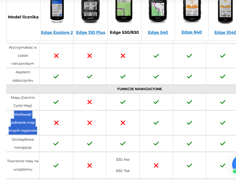

Czy mam rozumieć, ze urządzenie dedykowane do nawigacji za 1400 zł (540) nie ma możliwości tworzenia trasy na urządzeniu i trzeba takie za ~1900 żeby miało tą podstawową funkcjonalność? A jednocześnie model za 1000 zł może to zrobić. Świat Garmina to dla mnie dziwny jest, a może też będą musiał coś takiego sobie spawić.
Nie wiem skąd ta tabelka, ale na 530 można tworzyć trasy z poziomu urządzenia, bez udziału telefonu i komputera.
Wskazujesz punkt start, punkt meta, ustawiasz czy ma być wg heatmapy, czy optymalizować po czasie, dystansie czy przewyższeniu i wyznacza.
  • +1 pomógł 1
