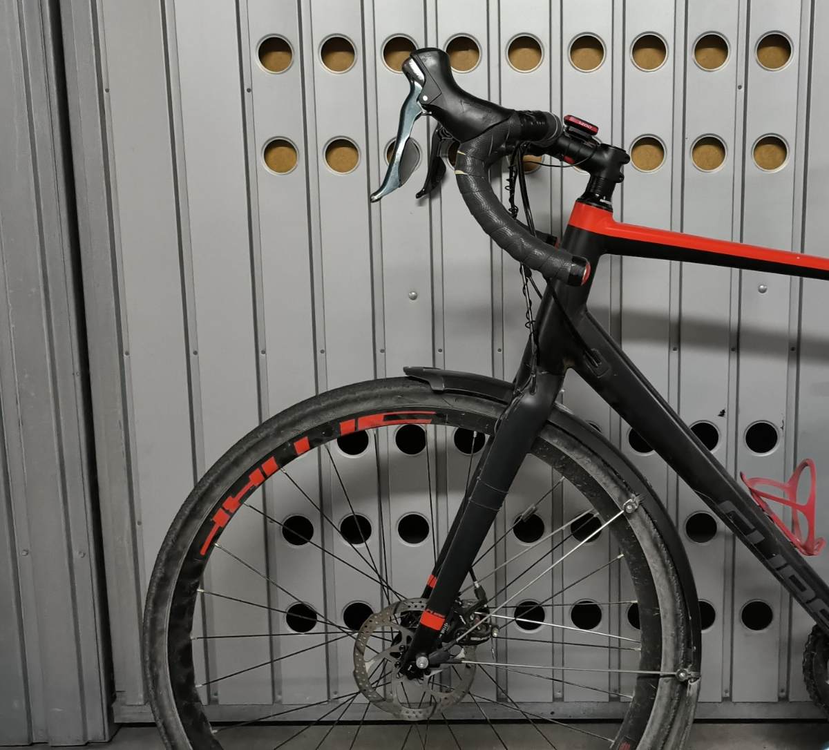

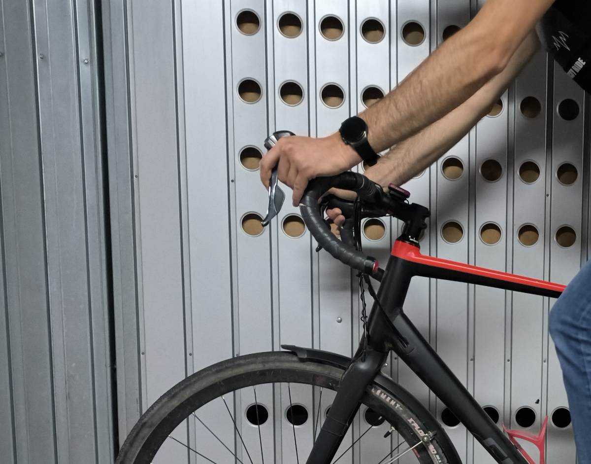

tomiii Napisano 28 Lipca 2023 Napisano 28 Lipca 2023 Z racji że wymieniam owijkę w grawelu chciałbym coś poprawić aby zmniejszyć dyskomfort dłoni. Jak pojeżdżę ponad godzinę w górnym chwycie to mam odciśniętą część dłoni jak na grafice, trochę boli i nie jest to miłe. Zastanawiam się co może być przyczyną? Podejrzenie padło na klamki. Góra kierownicy jest na płasko, płaska część klamek to jakieś 18stopni do góry i tutaj zastanawiam się czy to nie za dużo i czy nie dać do dołu. Myślicie że to pomoże? Cytuj
Gość Napisano 29 Lipca 2023 Napisano 29 Lipca 2023 Pokaż zdjęcie. Nie wiem.czy każdy wyobraża sobie tak samo 18 stopni. Cytuj
zekker Napisano 29 Lipca 2023 Napisano 29 Lipca 2023 W tym pokazujące jak masz ułożone dłonie na kierownicy. Cytuj
tomiii Napisano 4 Sierpnia 2023 Autor Napisano 4 Sierpnia 2023 (edytowane) W końcu udało mi się zrobić zdjęcie, nie wiem czy ujęcie dobrze oddaje stan faktyczny, dlatego na drugim zdjęciu zaznaczyłem jak mierzyłem kąty. Edytowane 4 Sierpnia 2023 przez tomiii Cytuj
PawelW84 Napisano 5 Sierpnia 2023 Napisano 5 Sierpnia 2023 Według mnie kierownica jest ustawiona nieprawidlowo, zbytnio obrocona ku górze. Dol baranka powinien być w miarę równolegle do podłoża a klamki tworzyć płaska powierzchnię z góra kierownicy. Tyle teoria. Praktyka natomiast pokazuje że ustawienie kierownicy jest wynikową ogólnej pozycji na rowerze i zależy od tego jak wysoko i daleko od niej mamy siodełko. Ja najpierw zabrałem się za ustawianie odsunięcia i wysokości siodla a z wysokością i rotacja kierownicy męczyłem się na końcu. Skończyło się na fittingu a później małych samodzielnych regulacjach +/-0,5cm W mojej ocenie nikt ci tego przez neta nie ogarnie. Zacznij może od tego i wbij swoje wymiary https://www.wrenchscience.com/pages/fit-system Cytuj
Gość Napisano 5 Sierpnia 2023 Napisano 5 Sierpnia 2023 Masz za wysoko manetki. Widać że dłoń Ci się odchyla do tyłu, a powinna być w linii z przedramieniem. Dodatkowo, według mnie jakoś dziwnie je trzymasz. Co robi mały palec na kierownicy? Wskazujący i środkowy na klamce hamulca, dwa pozostałe pod manetką, kciuk na manetce. Miejsce pomiędzy kciukiem a wskazującym, powinno opierać się o ten garb manetki. Po to jest. Cytuj
KNKS Napisano 5 Sierpnia 2023 Napisano 5 Sierpnia 2023 Ten rodzaj dyskomfortu może pochodzić, w głównej mierze od złego ustawienia siodełka. Spróbuj podnieść przód siodła kilka stopni do góry (oczywiście jeśli jest on odchylony od poziomu) celem zdjęcia obciążenia z rąk i przeniesienia go na siodło. Pokaż rower w całości. Cytuj
tomiii Napisano 5 Sierpnia 2023 Autor Napisano 5 Sierpnia 2023 @PawelW84 Top kierownicy(czerwona linia) jest poziomo lub 1-2 stopnie do dołu, więc trochę ta kierownica tak ma. Nie mam teraz możliwości iść do fittera dlatego chciałem sam coś poprawić bo skoro ucisk jest punktowy to myślalem że coś jest mocno nie tak. @ChuChu Wydaje mi się klamki mają trochę za krótkie miejsce na dłonie jak dla mnie dlatego mały palec się nie mieści, z tym nie da się raczej niż zrobić prawda? Cytuj
Gość Napisano 5 Sierpnia 2023 Napisano 5 Sierpnia 2023 Napisałem Ci jak to poprawić. Dwa palce na klamce, bo jednym to sobie można hamować. Cytuj
zekker Napisano 5 Sierpnia 2023 Napisano 5 Sierpnia 2023 Dla uzupełnienia przydałby się jeszcze rzut od przodu, może góry. Wydaje mi się, że dłonie masz odgięte na zewnątrz, to też może obciążać nadgarstki. Kierownica ma jakieś odgięcie na boki, czy to typowy szosowy baranek? Na pewno wyrównałbym kąt między manetkami a kierownicą, tak żeby szły w jednej linii. U siebie kierownicę mam lekko zadartą do góry, bo mnie irytowało zjeżdżanie dłoni i wciskanie się w klamki. Cytuj
tomiii Napisano 6 Sierpnia 2023 Autor Napisano 6 Sierpnia 2023 @ChuChu jakoś to przeoczyłem, spróbuję dzięki. @zekker no właśnie niektórzy mówią że klamki lekko do góry np. 10 stopni a inni na płasko. Spróbuję je obniżyć i zobaczę. Co do zdjęć to muszę trochę się przejechać i zapamiętać jak ręce układam bo jak chciałem zrobić zdjęcie to miałem problem aby odtworzyć chwyt. Cytuj

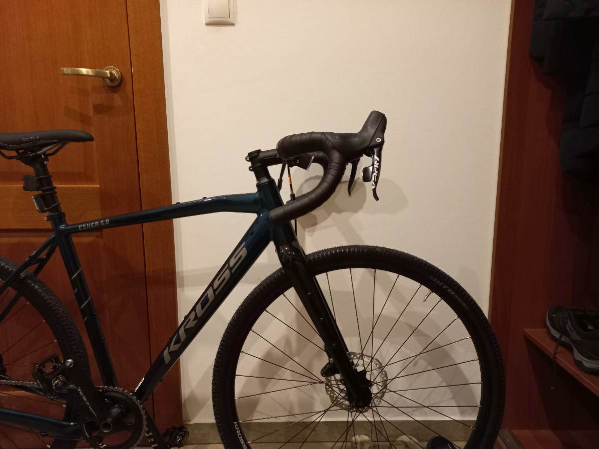

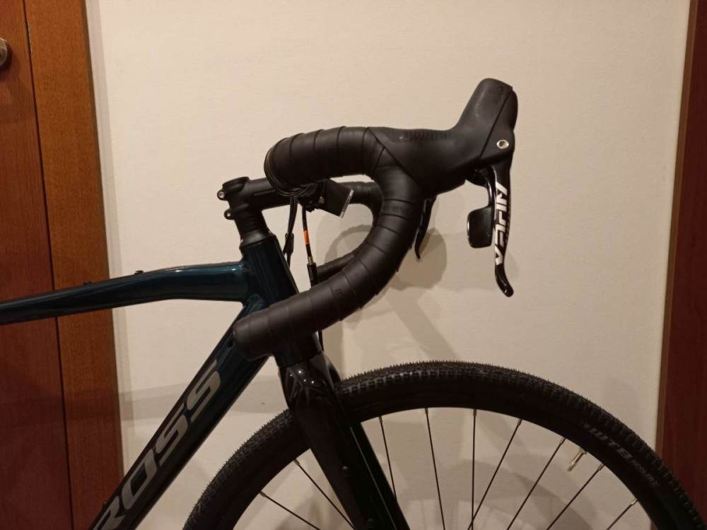

girek Napisano 15 Października 2023 Napisano 15 Października 2023 Żeby nie zakładać nowego wątku zapytam tutaj, bo sprawa jest podobna chociaż nie dotyczy drętwienia dłoni. Jestem świeżo po zakupie Krossa 5.0, rozmiar M (mam 176 cm). Poniżej zdjęcia pokazujące ustawienia kierownicy jak wyjechała z fabryki czy też sklepu. Sprzedawca powiedział, że nie ma jednego sposobu ustawiania klamkomanetek i że każdy robi to po swojemu. Po pierwszych przejażdżkach mam wrażenie, że uchwyt na "łapach" jest mało komfortowy i że powinny być wyżej i bliżej mnie. Z filmików jakie zobaczyłem na YT wynikałoby, że kierownica powinna iść w dół a klamkomanetki sporo w górę, w moją stronę. Czy dobrze myślę? Czy najpierw powinienem zacząć z przesuwaniem siodła? Czy najpierw zrobić parę setek i się przyzwyczaić do baranka? Cytuj
marvelo Napisano 15 Października 2023 Napisano 15 Października 2023 Dobrze myślisz. Jako punkt wyjścia można zacząć od ustawienia klamkomanetek tak, by dolny koniec dźwigni hamulca dotykał linii wyznaczonej przez przedłużenie linii stykającej się z dolnym fragmentem kierownicy (tym prostym odcinkiem "dropów", który trzeba ustawić prawie równolegle do ziemi). Oczywiście są różne gięcia kierownic i różne klamkomanetki, ale zwykle takie ustawienie zapewnia dobry kompromis pomiędzy różnymi chwytami. 1 Cytuj
Kaloryfer Napisano 15 Października 2023 Napisano 15 Października 2023 A ja myślę, że wpierw musi zacząć od ustawienia bloków, siodła a potem dopiero zobaczyć jak leżą ręce na klamkomanetkach. Z wyglądu wygląda podobnie do mojego ustawienia a u mnie jest komfortowo. 1 Cytuj
