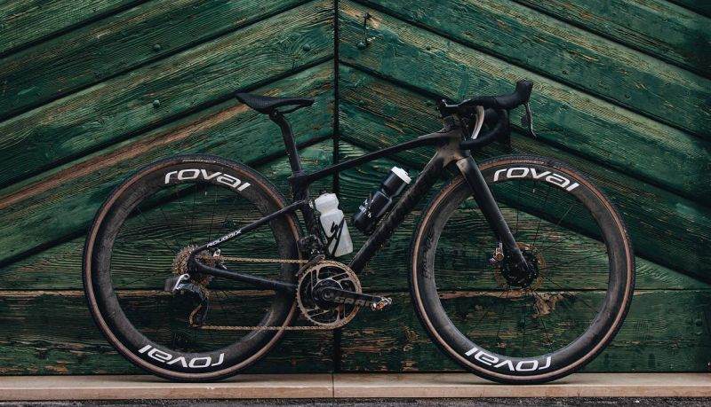

KNKS Napisano 10 Lipca 2023 Napisano 10 Lipca 2023 @clavdivs Wzrost, wzrostem, ale ten sam rower, który będzie dobry dla mężczyzny, ze względu na budowę anatomiczną, może być przydługi dla kobiety. Zwłaszcza jeśli orbitujemy wokół rozmiarów najmniejszych. Taka, na ten przykład, Sina Frei, mierząca 151cm jeździ poniższym sprzętem. Specialized Roubaix Pro w rozmiarze 44 ( gdyby zastosować ogólnie przyjęte rozmiary - to byłby XXS). Każdy kto miał szosę ze Speca wie, że ich ramy są bardziej "mniejsze niż większe". To niby gravel, ale tak naprawdę szosa z gravelowanymi oponami. Mniejszych nie robią, trzeba z tym żyć.
clavdivs Napisano 10 Lipca 2023 Napisano 10 Lipca 2023 No właśnie i jaki tam ma mostek, 50, 60? Takie życie drobniejszych ludzi.
KNKS Napisano 10 Lipca 2023 Napisano 10 Lipca 2023 Mostek, według rozpiski - 80mm. Zwróć uwagę na offset sztycy i ustawienie siodła. W tym wypadku wyraźnie chodziło o przesunięcie ciężaru ku tyłowi.
