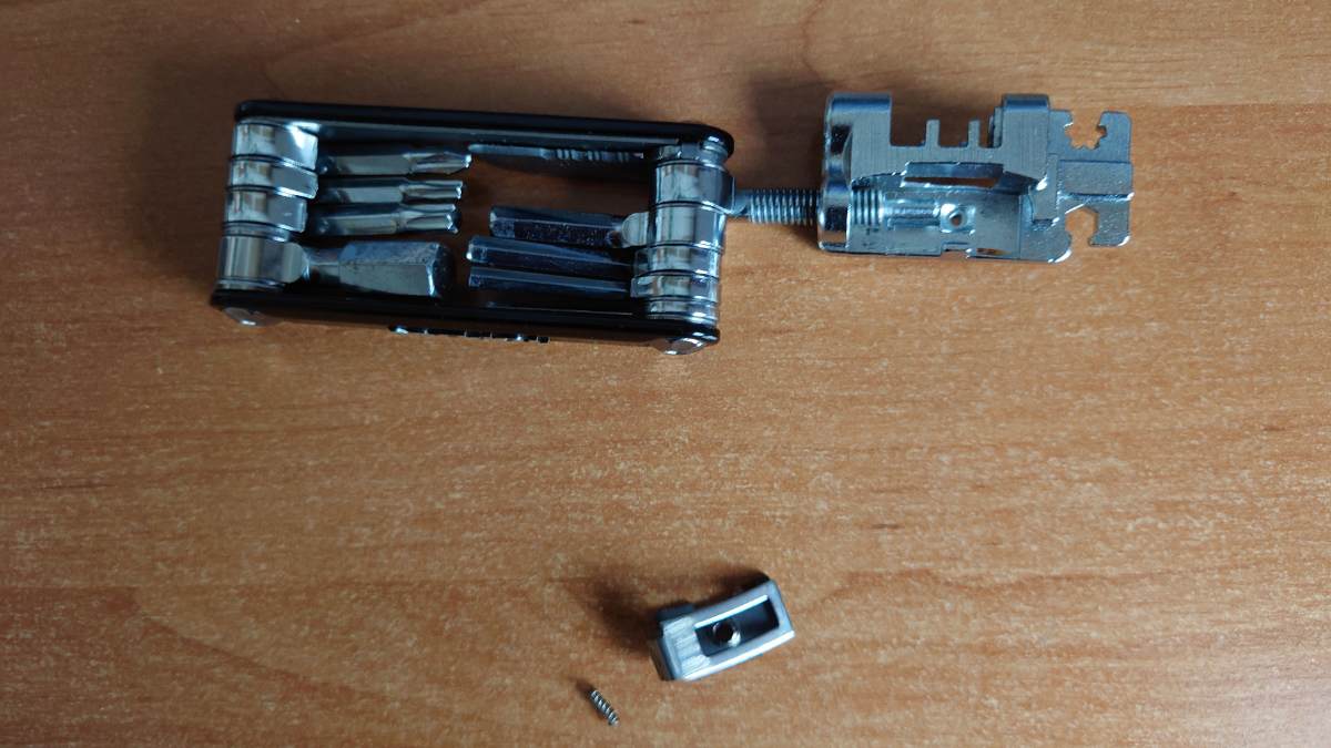

spidelli Napisano 25 Lutego 2023 Napisano 25 Lutego 2023 Przymierzałem tego swojego Leathermana do łańcucha i tak sobie Teoretycznie mój Mini P20 od Topeaka rozkuwa łańcuchy: Ale jakoś nie kojarzy mi się z komfortową obsługą. może kwestia wprawy? Edyta: Przypomniałem sobie, dlaczego. Jak spojrzysz na powyższy obrazek to ten trzpień wkręcany i wywierający nacisk w pozycji spoczynkowej jest wkręcony w ten drugi otwór (narzędzie do wypychania pinów - na obrazku to ten poniżej). Żeby użyć go w roli rozkuwacza spinki, trzeba go przełożyć. I tak: 1) trzpień nie ma blokady położenia, 2) trzeba pokonać opór sprężyny, żeby w ogóle "dopchać" się do gwintu, 3) = 2 + 1 czyli walczysz ze sprężyną z chwiejącym się trzpieniem, 4) mnie się nie udało tego wkręcić i doszedłem do wniosku, że jak nie mogę tego zrobić siedząc w fotelu, to na pewno uda mi się na trasie, na poboczu drogi 5) możliwe, że mój egzemplarz ma zje... chany gwint - jeśli więc kupisz, to sprawdź to w pierwszej kolejności. Jestem o krok od dojścia do wniosku, że większość tych narzędzi ma się tylko sprzedać, a działają na zdjęciach marketingowych. Dziwnym trafem dwa narzędzia od Topeaka okazały się sprytniejsze ode mnie... Edyta2: Gwint mam ok, bo rozebrałem to w drobny mak, sprężyna jest na tyle mocna, że utrudnia wkręcenie. Ponieważ trzpień jest na końcu zwężony do roli wypychacza pinów, to gwint jest mocno odsunięty i trzeba sforsować opór sprężyny, żeby zbliżyć gwint trzpienia do gwintu rozkuwacza. A przy braku blokady on ciągle ucieka na boki i ciężko to zrobić prostopadle.... Sory za zaspamowanie wątku ale prawda musi ujrzeć światło dzienne

spidelli Napisano 25 Lutego 2023 Napisano 25 Lutego 2023 Lepiej nosić niż się prosić A tego Topeaka szczerze odradzam. Jego konstruktor też nie chciałby z niego korzystać
