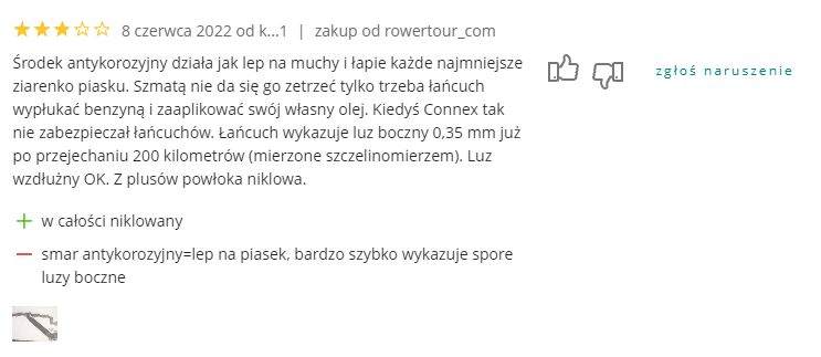

iks Napisano 15 Maja 2023 Autor Udostępnij Napisano 15 Maja 2023 Czemu miałoby służyć mierzenie szczelinomierzem w przypadku łańcucha Connex Wipperman w tym przypadku (opinia z allegro)? Cytuj Odnośnik do komentarza Udostępnij na innych stronach More sharing options...
Dokumosa Napisano 15 Maja 2023 Udostępnij Napisano 15 Maja 2023 Nikt tego nie mierzy (i nie ma wytycznych dot. progowego zużycia) ale to wskazuje na ile łańcuch traci swoją sztywność boczną. Jak jest za bardzo rozchrobotany na boki to np. kółko prowadzące przerzutki się przesuwa a łańcuch nie ma ochoty przemieszczać się po koronkach czy to w górę czy w dół. Odnośnie "lepu na muchy" to zawsze dobrze jest to przetrzeć szmatą namoczoną w benzynie ale nigdy nie płukać łańcucha. 2 Cytuj Odnośnik do komentarza Udostępnij na innych stronach More sharing options...
