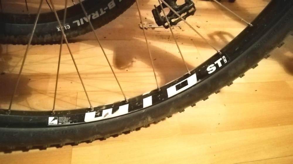

MikeSkywalker Napisano 4 Czerwca 2022 Udostępnij Napisano 4 Czerwca 2022 Podepnę się i ja pod temat - bo w sumie podobnych kół szukam. Zastanawiam się czy nie kupić tych obręczy WTB i23 - nie ma problemów ze ściąganiem opon? Bo tak kojarzę obręcze WTB (choć to tylko doświadczenia serwisowe, lata temu miałem WTB Dual Duty to w palcach zdejmowałem). Z dostępnością piast DT370 jest jakiś problem - D791/792 są dużo słabsze i warto dołożyć do 350-tek? Oszczędzając na obręczach można by się szarpnąć. Waham się też nad szprychami - całe życie jeżdżę na 2.0, ale kusi raz mieć cieniowane do 1.8. Waga użytkownika się waha - od 82 do 89 @Punkxtr warto dla tych 50g niższej wagi dawać cieniowane? Cytuj Odnośnik do komentarza Udostępnij na innych stronach More sharing options...
