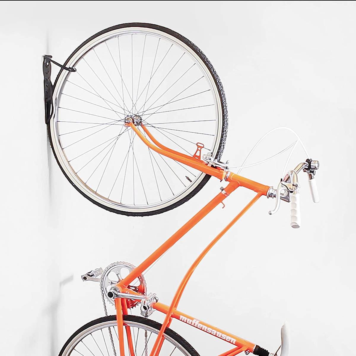

torad Napisano 31 Stycznia 2022 Napisano 31 Stycznia 2022 Witam, Zastanawiam się na zamocowaniem uchwytu [haku] w garażu na którym przechowywałbym moją szosę. Rozwiązanie to jest podyktowane ograniczonym miejscem? 1. czy taka pozycja jest bezpieczna dla roweru, opon itd? 2. czy dolne koło powinno dotykać podłogi czy powinno być też oparte o ścianę? w załączeniu zdjęcia poglądowe uchwytu. pozdrawiam, Adam

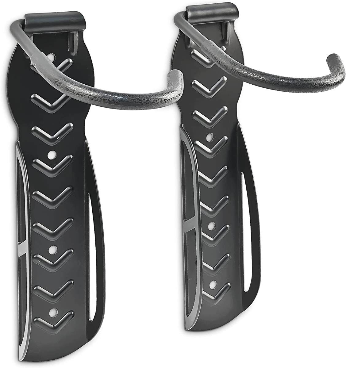

KSikorski Napisano 1 Lutego 2022 Napisano 1 Lutego 2022 Trzymam tak rowery od 3 lat i nie widzę negatywnych stron rozwiązania. Jedynie co, to uchwyt musi mieć hak na stałe, nie na zawiasie. W przeciwnym razie wieszanie roweru to męka. Polecam hak od bitula. Dolne koło u mnie opiera się o ścianę.
Lezia Napisano 1 Lutego 2022 Napisano 1 Lutego 2022 Zawias może być, tylko żeby hak w nim luźno nie latał. Na zdjęciu wyżej można młotkiem stuknąć w blachę zawiasu i już będzie opór, dzięki któremu nie będzie hak się samoczynnie chować.

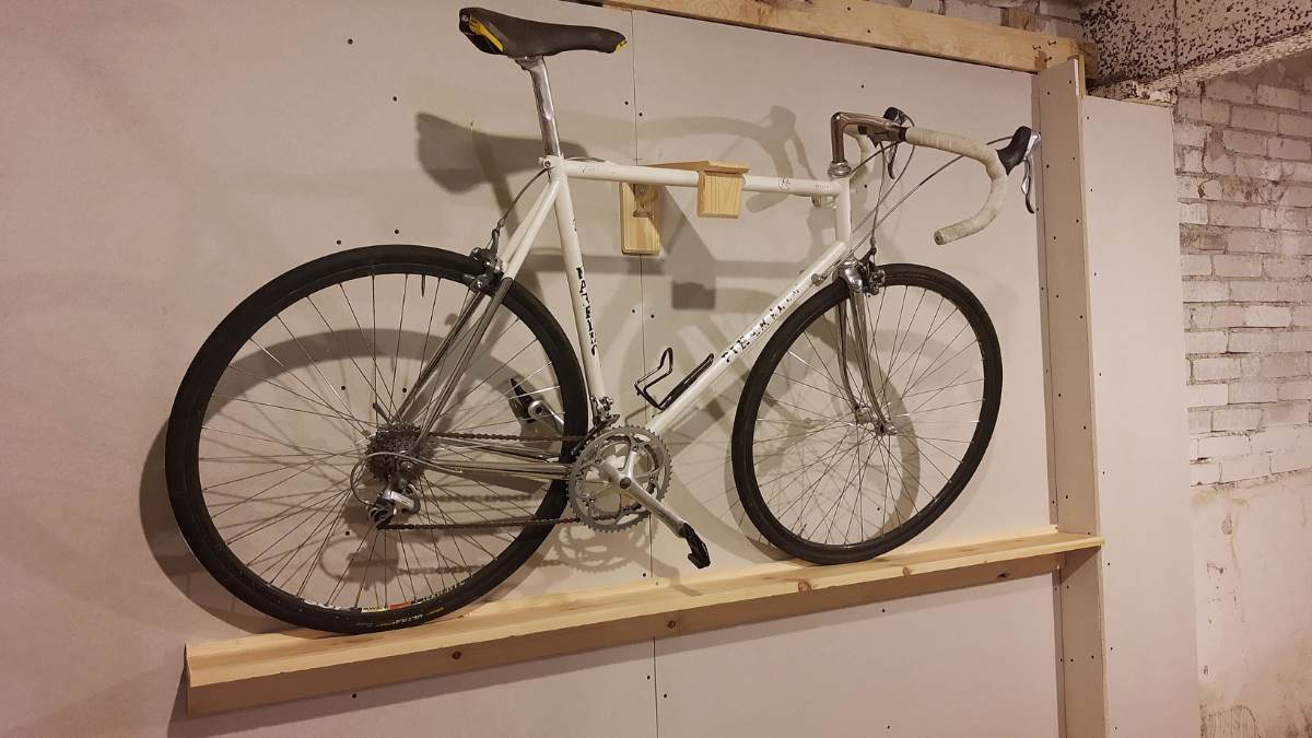

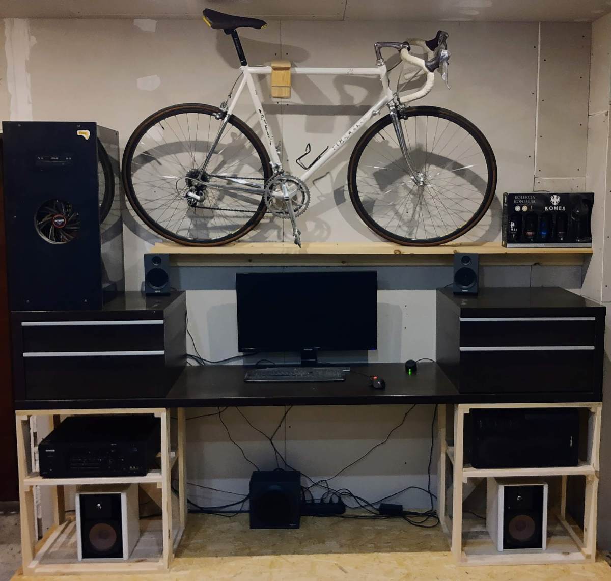

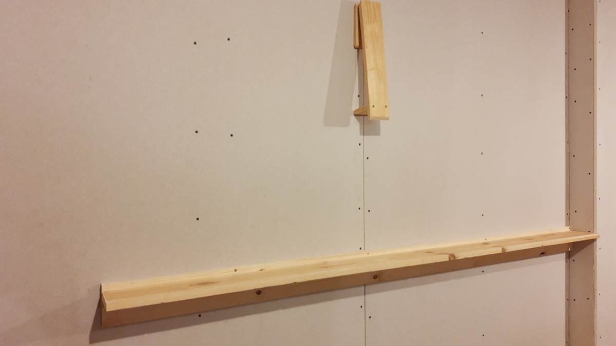

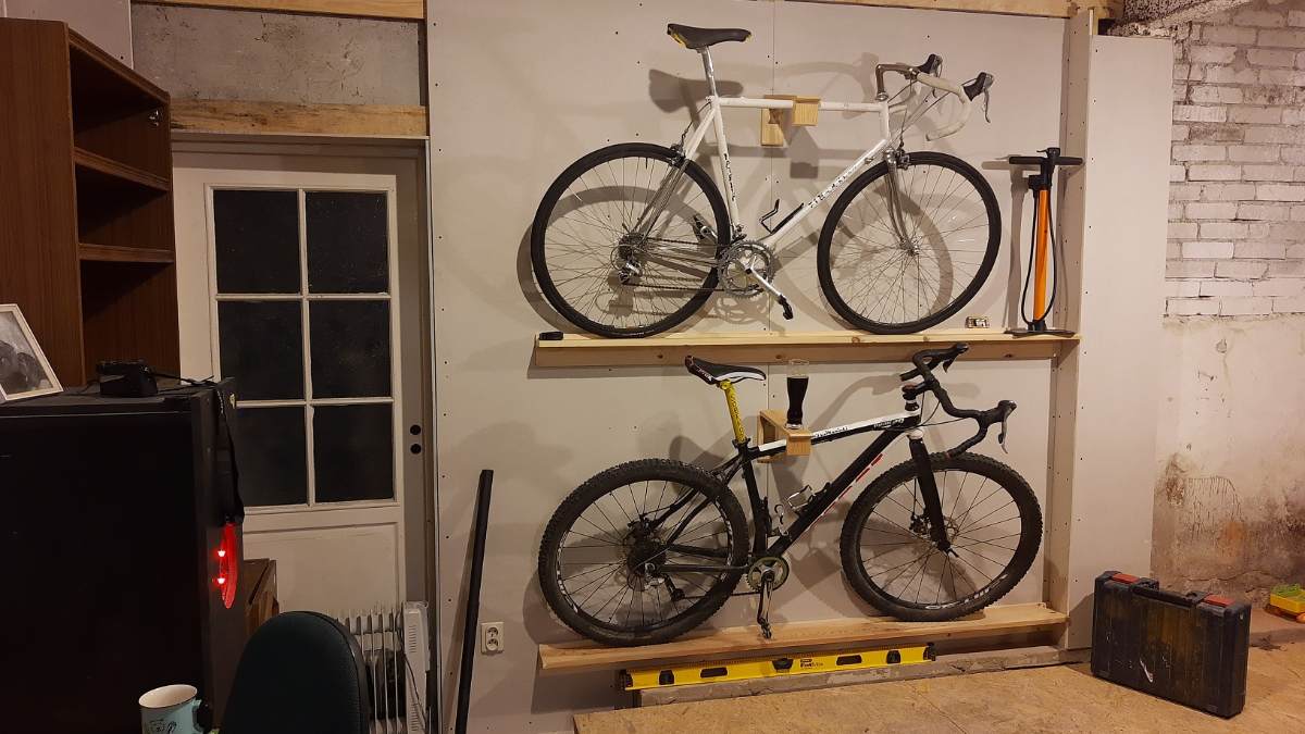

Mandoleran Napisano 1 Lutego 2022 Napisano 1 Lutego 2022 @Sobek82 Spoko pomysł, ale trza było zaklajstrować te wkręty i i łączenia płyt, w ogóle je****ąć jakąś grafiką na tej ścianie lub innym malowidłem a będzie....👍
Sobek82 Napisano 1 Lutego 2022 Napisano 1 Lutego 2022 To tak na szybko robione, jest multum możliwości.
torad Napisano 1 Lutego 2022 Autor Napisano 1 Lutego 2022 16 godzin temu, KSikorski napisał: Trzymam tak rowery od 3 lat i nie widzę negatywnych stron rozwiązania. Jedynie co, to uchwyt musi mieć hak na stałe, nie na zawiasie. W przeciwnym razie wieszanie roweru to męka. Polecam hak od bitula. Dolne koło u mnie opiera się o ścianę. widzisz nie zwróciłem na to uwagi, że hak jest ruchomy, będę miał to na uwadze 12 godzin temu, safian napisał: Ano właśnie. Stoję teraz przed identycznym dylematem i szukam podobnego rozwiązania. Te haki może i są spoko, ale po pierwsze nie wszystkie koła wejdą (mam dość wysoki stożek) + jakoś nie pasuje mi opieranie całego ciężaru roweru na jednym punkcie. Nie powinno się nic stać, ale jakoś mam to z tyłu głowy... Poza tym na hak trudniej włożyć rower jeśli ma to jakieś znaczenie. I chyba wybiorę Steadyracka: https://www.bikeinn.com/rowery/steadyrack-classic-bike-wall-mount/137516079/p Ten RTR wygląda nawet solidniej, ale estetycznie jakoś mi nie podchodzi, jest dość mocno odsunięty od ściany i ramie nie ma możliwości schowania. Z podobnych jest jeszcze "uboższa" wersja podobnego rozwiązania: Wieszak ścienny na rower - Mini Twist - bike2box.com, ale tu też estetyka pozostawia trochę do życzenia 😛 Ten Steadyrac to ciekawe rozwiązanie, jak sprawdziłem to ma wiele pozytywnych opinii oraz wydaje się bezpieczny dla szprych 12 godzin temu, zekker napisał: 1. Dla opon jak najbardziej. Dla obręczy niekoniecznie, zależy z czego zrobiona, w jakim kształcie. Jak ostry stożek i delikatna, to wieszak za oponę może być lepszy. 2. Jeżeli rower nie jest bardzo ciężki, a widelec i główka ramy wyjątkowo delikatne, to wszystko jedno. Z praktyki przy kole w powietrzu łatwiej zawiesić i przestawiać rower, przy kole na ziemi rower mniej podatny na rozbujanie przy przypadkowym potrąceniu. Warto pomyśleć o wieszaku, który umożliwi odchylanie roweru, przekręcenie do ściany, żeby mniej zawadzał. Przy kilku rowerach, to praktycznie mus. Przy pojedynczym rowerze można też pomyśleć o wieszaku za ramę, równolegle do ściany. Zależy jaki hak, jak grube koło z oponą. Ja mam haki zwisające w dół (Krosstech Cris-3) i jedyna trudność to ciężar roweru, tylny pełny błotnik. Z drugiej strony wieszaki kolejowe są zazwyczaj dosyć ciasne i tam mam problemy. Rozmawiamy o szosie TREK Domane AL3 Disc https://www.trekbikes.com/pl/pl_PL/rowery/rowery-szosowe/rowery-szosowe-wyczynowe/domane/domane-al/domane-al-3-disc/p/33082/ waga 10kg @Sobek82 - gratuluje pomysłu ale w moim przypadku ze względu na ograniczone miejsce tylko pozycja "stojąca" Dziękuje Wszystkim za cenne porady i pozdrawiam, Adam
JWO Napisano 2 Lutego 2022 Napisano 2 Lutego 2022 14 godzin temu, Sobek82 napisał: To tak na szybko robione, jest multum możliwości No a gdzie telewizor? . Moja małżonka kiedyś narzekała że trzymam rower w jednym z pokoi. Odkad złozylem jej rower i jezdzi na powaznie (nawet 200+ km), rower nawet w salonie moze stać
