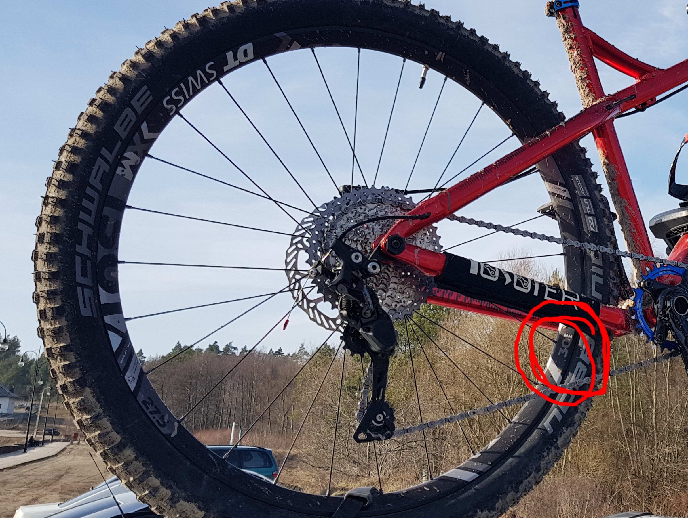

Archer227 Napisano 13 Marca 2020 Autor Napisano 13 Marca 2020 Fajne koło ..może chcesz się pozbyć bo ubrudziły sie ?:) Są też na olx jakieś po 25 mm, też z sersi bodajże X421 ... trochę jeszcze słabo ogarniam te serie i wersję produktów DT Swiss. te są ładne ale budżet przekraczają: https://www.olx.pl/oferta/kola-dt-swiss-ex-511-spline-30mm-dt-350-27-5-650b-enduro-15x100-sramxd-CID767-IDzOoDa.html#94b2da1d73
Archer227 Napisano 13 Marca 2020 Autor Napisano 13 Marca 2020 tak XM 421 ale też już wychodzą ponad 1100 zł i chyba na Novatecach Novatec 41 SB Novatec D792SB
Dokumosa Napisano 13 Marca 2020 Napisano 13 Marca 2020 6 godzin temu, Archer227 napisał: Fajne koło ..może chcesz się pozbyć bo ubrudziły sie ?:) Spóźniłeś się "trochę"... miałem 8 kompletów. Został 1. To obręcz xm481 na 240. Co do xm421 to mam takie tutaj... https://www.forumrowerowe.org/garage/ve/garage/vehicle/8417-grand-canyon-cf/
