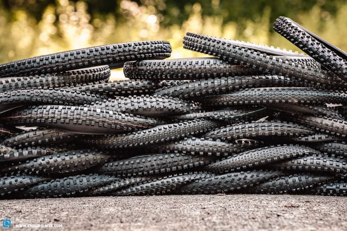

HurtLocker Napisano 9 Października 2019 Napisano 9 Października 2019 Dobre kompendium oponiarskie popularnych marekhttps://enduro-mtb.com/en/the-best-mtb-tire-in-review/
michalr75 Napisano 9 Października 2019 Napisano 9 Października 2019 @HurtLockerTe opony to raczej do enduro/downhill/trail a nie do zwykłej jazdy czy nawet startu w maratonach/XC.
