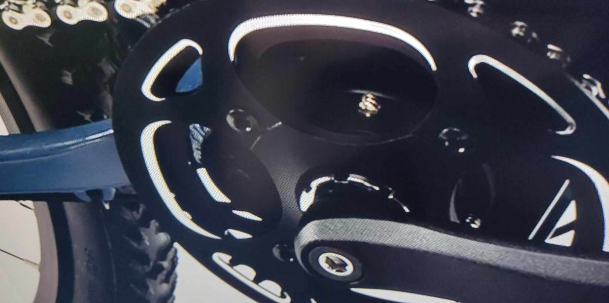

hal900 Napisano 22 Lipca 2023 Udostępnij Napisano 22 Lipca 2023 aby zdjąć tą zębatkę trzeba 2 kluczy?tj do korby i do tej srebrnej nakretki? Cytuj Odnośnik do komentarza Udostępnij na innych stronach More sharing options...
