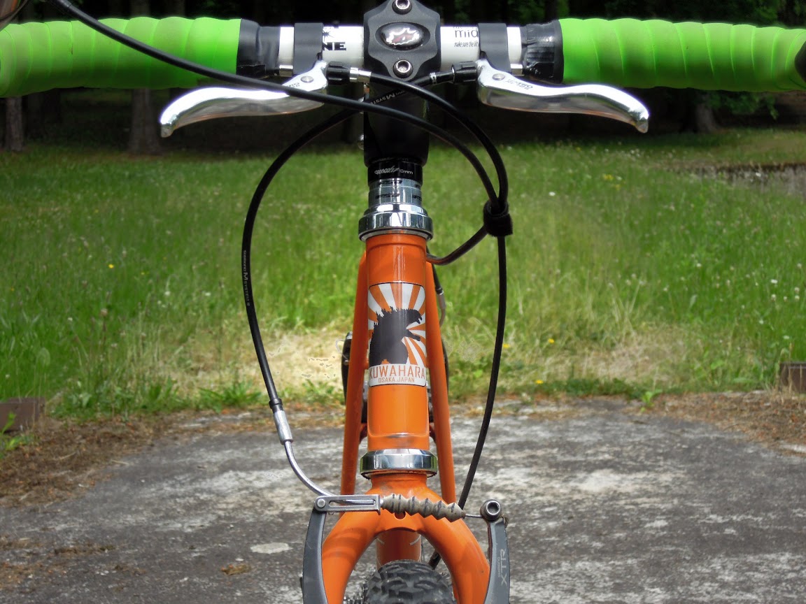

Rower zacny Prezesie!
Na uwagę zasługują szczegóły. Niby na szybko, niby "2 dni przed", ale naklejki i dopieszczenia się znalazły :)
Kolor bardzo podobny jak w moim Centurionie (rozmawialiśmy o nim, pytałem na PW o radę przy zakupie ramy).
Ja mam na swoim objechane jakieś 1kkm, głównie po szutrach/lasach wokół Wrocławia. Oponki 35c/38c (tył/przód), napęd 1x8, stalowa rama plus stalowy wideł, kompaktowy szosowy baranek i jest pięknie. Tylko u mnie kierownica jest zdecydowanie niżej ustawiona.
Zdjęcia niby mam, ale z domu, także nie wypada wrzucić :) Jak się wybiorę z aparatem gdzieś w teren to się pochwalę :)
I jako, że dom rodzinny niedaleko, mam nadzieję, że spotkamy się na Stallovym :)
P.S. Linka przy fał-brejkach specjalnie poprowadzona pod śrubą mocującą? (sprawa ciągu linki czy cuś?:) )
Odnośnik do komentarza
Udostępnij na innych stronach
  • Mod Team
Dobre oko  :thumbsup:
Tak, dla zmniejszenia długości ramienia. To naprawdę zmienia siłę działania. Miałem to szczęście jeszcze, że śruby pod V-ki są niskie umieszczone w ramie i to też pomaga.
Prawa klamkomanetka shimano bez "adapterka" nie działała praktycznie wcale - wsadziłem małe strugane ustrojstwo wydłużające ramię i jest OK, za to lewa tektro chodzi naprawdę bardzo przyzwoicie (rower staje dęba jak kto chce na starych rozcentrowanych kołach)
A naklejki leżały od ... 2,3,4miesięcy w kartonie i czekały. Same naklejki to też lekka pomyłka i nie robią wrażenia solidnych - może zimą usunę i pokuszę o szablon i namalowanie.

To muszę u siebie tak samo popróbować z linką. Niby mam założone mini-fałki pod szosowe klamki, niby siła spoko ale zawsze czegoś brakuje.
Siła przyzwoita, ale skok klamki duży.
Pojadę do pracy jutro, rower na stojak i zacznie się kombinowanie :)
