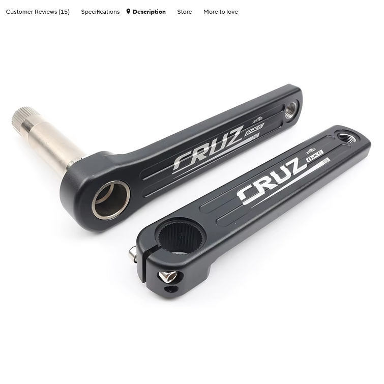

Cześć wszystkim, wpadłem jakiś czas temu na dość osobliwy pomysł wymiany napędu w Riverside 120 z x8 na X9, korby na lepszą z zębatką narrow-wide itd. Jako że korbę kupiłem, gdy jeszcze nie do końca ogarniałem temat, więc wybór padł na wynalazek z alika. Jako suport wybrałem Shimano BBR60, bo to już ten "lepszy", a ciągle dość tani. UWAGA, PONIŻSZE TO JEST MNIEJ ISTOTNE, MOŻNA POMINĄĆ I ZACZĄĆ CZYTAĆ OD *** No i teraz tak, jako że korba ma mocowanie zębatki direct mount na 3 śruby, więc kupiłem pająka na 104BCD. Od wewnątrz założyłem zębatkę, od zewnątrz (+2mm podkładki) osłonę z amelinum. Jako że korba sprzedawca twierdził, że korbę można zamontować również na suporcie MTB (moim zdaniem nie, ale mniejsza o to) bo ma dłuższą część "z wypustkami" (jak to się po polsku nazywa??) niż standardowo w Shimano i w ogóle wał ma parę mm więcej niż w standardowej korbie szosowej, więc uznałem, że by poprawić linię łańcucha, mogę dorzucić po stronie napędu 2mm podkładkę o wewnętrznej średnicy 24mm między, uwaga, proszę o skupienie, suport a KORBĘ (między suportem a ramą żadnych podkładek), a od strony nie-napędowej 1mm podkładkę (by zmniejszyć różnicę do 1mm, w sumie to chyba ją wywalę koniec końców). Czyli mamy patrząc od lewej strony roweru poskładałem to tak: - korba, podkładka 1mm, suport BBR60 lewy, mufa, suport BBR60 prawy, podkładka 2mm, korba. Nasmarowałem oś smarem Fuchs Pro RG2, suport też był grubo smarowany przez Shimano. *** Suport dokręciłem grzechotką 1/2 cala, umiarkowanie mocno (nie mam pojęcia, ile to jest 60Nm, podejrzewam, że dokręciłem bardziej na 45-50, ale cholera wie, na pewno nie dokręciłem mocniej) - mam tylko klucz dynamometryczny 1/4 do 30Nm no i też działa tylko w jedną stronę, więc wiele tu nie mogłem zdziałać. W korbie śrubę do "napięcia wstępnego" dokręciłem trzymając nasadkę 1/2 z kluczem imbusowym 10mm w dłoni, więc delikatnie. Teraz czytam, że tam ma być max 1,5Nm, to może przegiąłem i tak? Dokręcam śruby mocujące na 14Nm i co się dzieje? Raz, że się to nie obraca zbyt ochoczo, ale zakładam, że to kwestia smaru . Gorzej, że w pewnym zakresie obrotu, około 30 stopni, powtarzalnie w tym samym miejscu czuć większy opór. Czyli - nie obraca się swobodnie, ale czuć, że to smar hamuje, ale w pewnym zakresie wyraźnie opór jest większy. Luzując śruby mocujące korbę i śrubę napięcia wstępnego ten problem maleje, ale nie do zera. Gdy dociskam korbę w stronę ramy, na tym odcinku opór nie rośnie. Moja hipoteza robocza: mufa suportu jest źle zlicowana i miski suportu nie są równoległe. Skoro nie są równoległe, to w pewnym momencie łożyska są kompresowane i w efekcie obrót nie jest swobodny. Skąd hipoteza o kiepskiej jakości? Gdy gwint wygląda tak (jakimś cudem działa!), to człowiek nie ma złudzeń, że jakość wykonania całości jest wysoka: Czy Waszym zdaniem to jest dobra hipoteza? Bo szczerze wątpię, by źródłem problemu były dołożone podkładki. Oś korby jest ładnie wykonana i nie widzę tam problemu, wlazło to wszystko bez jakiegoś mocniejszego dobijania, ot raz pacnąłem ręką, bo się przyblokowało trochę. Ale może to "przyblokowanie to był właśnie objaw, że jesteśmy w ciemnej ....? Z innych ciekawostek: suport nie był specjalnie mocno dokręcony. Ruszył bez żadnego problemu, od strony napędu to tam może 30Nm było, od drugiej może 20Nm. Suport miał plastikowe miski, więc może "taka jego natura"? W każdym razie - w czasie jazdy nie było luzów, nic nie trzeszczało, jak zdjąłem łańcuch, to korba kręciła się jak wściekła (kwadrat to jednak cud technologii). Czy kojarzycie, czy ktoś we Wrocławiu może mi sprawdzić osiowość montażu suportu i ewentualnie zlicować mufę? Oczywiście istnieje też szansa, że to gwint jest do bani (nie jest nawiercony współśrodkowo) i wtedy kupuję nową korbę i niechlubnie wracamy do kwadratu.

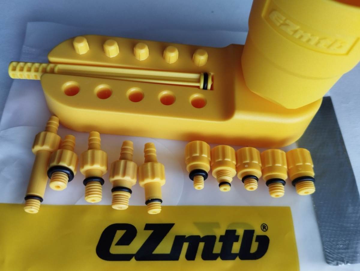

mam rower decathlon riverside 500e. w rowerze jest zamontowany zestaw hamulcowy tektro tkd32, ale dźwignia jest troszkę inna niż w zwyczajnym tkd32. seria dla decathlona musiała być jakaś osobna czy coś. w każdym bądź razie muszę uzupełnić olej i chciałbym wiedzieć jakie są gwinty w gniazdach, do których podłącza się wężyki strzykawek. jeden facet ma na sprzedaż bleeding kit, ale tylko z końcówką m5 i m7. za nic w świecie nie mogę znaleźć info czy to będzie pasować. gdzieś znalazłem info, że do tektro to m5 i m6 ale to ogólne info do wszystkich hamulców co wydaje się mało pewne. Ktoś może wymieniał i wie?
