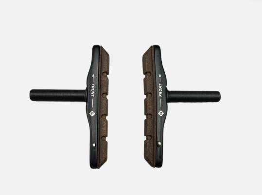

Servuss, Mam projekt na tapecie do którego potrzebuję klocki canti pod inserty - trzpień prosty, niegwintowany. Będę ich uzywać z karbonowymi obręczami zatem jeśli posiadasz takowy komplet to może się dogadamy. Foto dla poglądu:

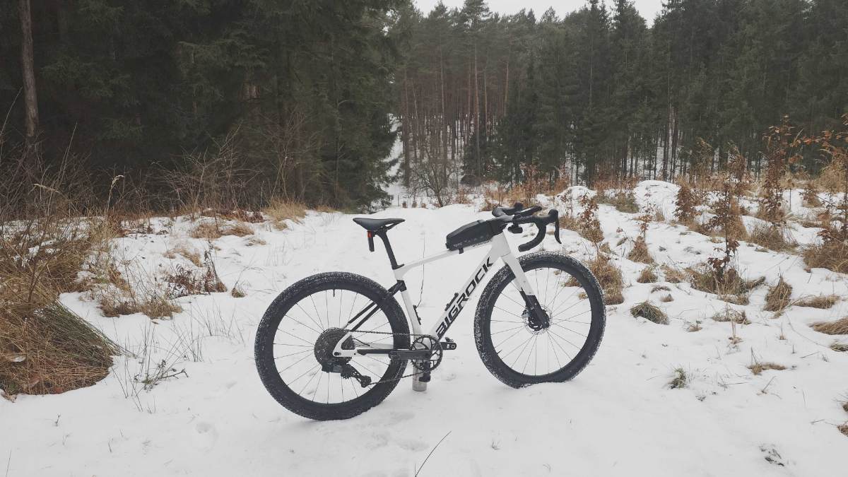

Bo zima nie odpuszcza. Na szutrach i głównych duktach totalna szklanka. Ale na całkiem zadupiastych dróżkach gdzie nikt nie pomyślałby wjechać samochodem jest spoko: -

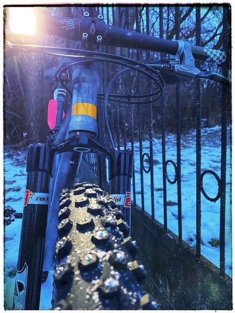

Piątek 13 trzeba szczęście uczcić, zimowy rower na wiosnę złożę, rama znana najstarszym forumowiczom, aluminiowa, tak tak ma zimę jak znalazł. Koła z kolcami Shimano 500, tylne 3181g z tarczą i kasetą 400g ( przednie 2860g czyli razem 4 deko ponad 6 kg ).... Sram nowy z pudełka 970, ale wygląda mało szlachetnie. Waży sporo. Może podróba... w czasach kaset 8 Sramy były lekkie i niezbyt trwałe, a na 9 to już miałem xt, z pająkiem, w miarę lekkie... teraz mam jeszcze 11-32 gdzieś prawie nową, ale ... gdzieś się schowała Korba stara 38/24, bezgrupowa, a waży tyle co średnie dzisiejsze GRXy. Icespikery 2,25 i 2,6 szerokie 53 i 6O mm linijkowo, 2,6 tak oczami to nie widać, że grubas. -
