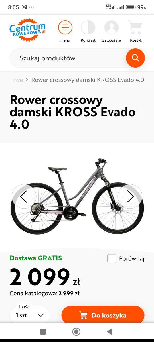

Testowanie rowerów w salonach to dobry pomysł, jeszcze lepiej od znajomych😉 Napęd pojedynczy np. 1x11s daje szybką zmianę na dynamicznie zmieniającej się sytuacji leśnej ścieżki (tu sprawdza się najlepiej), ale jest kosztowny w serwisie (części dwukrotnie droższe od np. 9 rzędowego) Napęd 2x.., 3x... jest bardzo dobry na asfalt, gdy biegi zmieniamy rzadko i na spokojnie, daje dużą rozpiętość przełożeń i można precyzyjnie dobrać gdy ciągniemy szosą pod wiatr😰😄. A tutaj taka tania hybryda 2x8s (46;30T)x(11-40T), kaseta 40T daje max w trudnym terenie, wiem bo na takich przełożeniach jeżdżę. Nowy łańcuch, nowa kaseta, to też taniocha😉 https://www.centrumrowerowe.pl/rower-crossowy-damski-kross-evado-4-0-pd47858/?v_Id=268368 - Dzisiaj
