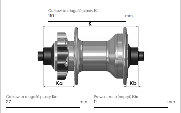

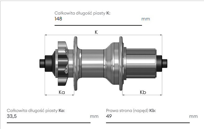

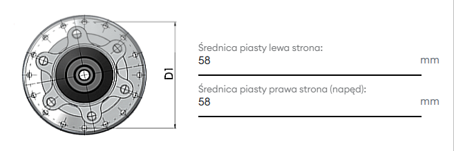

Chcę złożyć 2 nowe koła przednie 29 i tylne 27.5 na obręczach dartmoor cruiser i piastach hassns pro 7 o wymiarach jak na zdjęciach i chce użyć nypli 14mm jaką długość szprych powinienem użyć? obliczyłem że potrzebuję z tyłu 273 i 275 a z przodu 286 i 288 tylko nie jestem pewny czy dobrze do obliczyłem.
