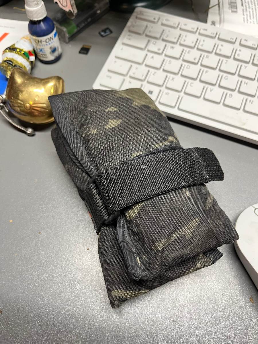

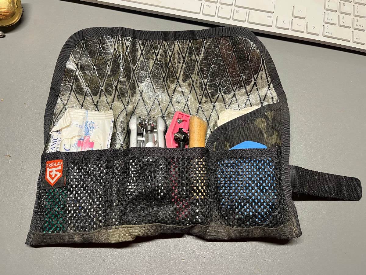

Ze swojej strony polecam toolroll, naleśnik, burito - jak zwał tak zwał ale robi robotę. Swój otrzymałem jako nagrodę na Paprykarzu 14' od Triglav'a i wolę to-to od torebki podsiodłowej. Posiadam w nim od lewej do prawej: mokre chusteczki, łatki samoprzylepne, zapalniczka / Topeak Hexus II, nóż Opinel, łyżka Pedro's, klucz 10mm i klucz do kół / rękawiczki, srajtaśma, łatki do opon, kawałek taśmy wzmacnianej. Przypinam to pod siodło ewentualnie pod koszyk. Oprócz tego jeżdżę z nerką do której wciskam pompkę (ręczną!), dętkę na zapas, żarcie i jakieś szmaty na załamkę pogodową, trytki, kasę, lampkę awaryjną. -
