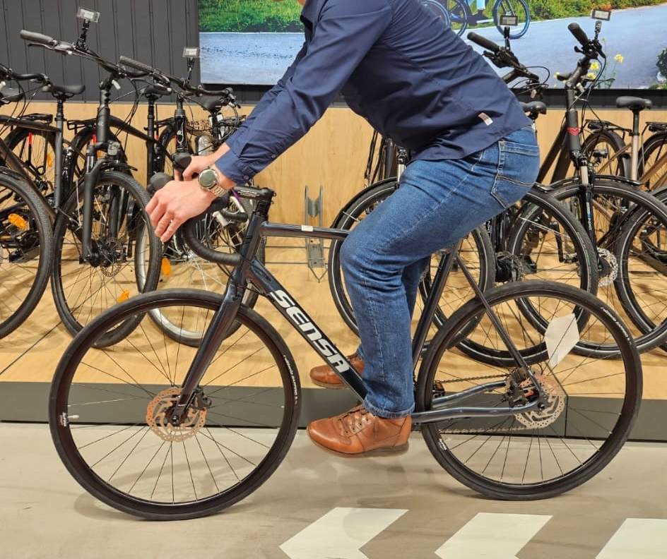

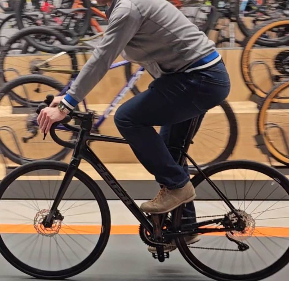

I tu mam zazwyczaj problem, bo ilekroć siadam na ten dłuższy rower, to mnie tak "wyciąga" spod łopatek i ciągle odpycham się rękami, żeby poprawić się na siodle pomimo przesuniętego do przodu, nie mówiąc to tym, że to na pewno nie jest komfortowe. Ale może ja jestem specyficzny. Jeździłem na Corratecu z górną rurą 589, i reachem 405 i dopiero przy mostku... 50mm jest OK. I tu właśnie mam dylemat, bo siedziało mi się na niej bardzo komfortowo, tylko gdy dziewczyna zrobiła mi foto, to wydaje mi się, że ten rower jest jak od młodszego brata..

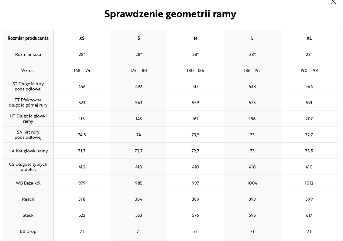

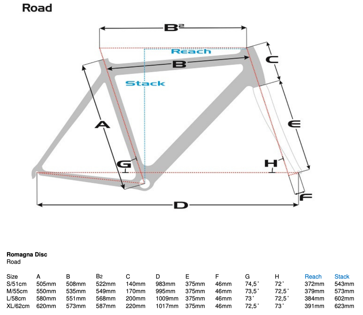

Mam generalnie takie same wymiary (wzrost 183 cm / przekrok 87 cm) i wybrałbym L/58cm. Moje rowery szosowe jakie miałem/mam miały/mają: efektywną długość górnej rury: Triban: 564 / Vento: 574 / Emonda: 560 / "Twoja" Sensa: 568 reach: Triban: 383 / Vento: 391 / Emonda: 387 / "Twoja" Sensa: 384 stack: Triban: 611 / Vento: 597 / Emonda: 577 / "Twoja" Sensa: 602 więc porównując Sensę do tego co mam/miałem to Sensa jest w sumie dość krótka. Vento był długi ale jakoś tego nie odczuwałem negatywnie. Sensa jest w sumie taką średnią moich rowerów. Wydaje mi się, że M-ka będzie zdecydowanie za mała, można co prawda dać dłuższy mostek ale nie wiem czy nie będzie za ciasno
Mówimy o tej? I tej geo? Jak dla mnie (sam mam 182 cm) górna rura o długości 575 mm to za dużo - dostałem z gwarancji z Meridy o rozmiar większą tę ramę i rower jest po prostu za długi. Ostatnio też siedziałem na Cubie Attainie, który miał 560mm i było wręcz idealnie.

M jeżeli wolisz bardziej zwarty rower, L jeżeli coś wygodniejszego. Według mnie jesteś gdzieś pomiędzy rozmiarami dla tego modelu. Ja bym pewnie wziął M i ewentualnie wrzucił dłuższy mostek jeżeli będzie taka potrzeba. -

Hej, Mam taki dylemat - chcę kupić sobie alu szosę i z racji tego, że Sensa jest spoko cenowo, to padło na 90% na nią. Problem mam jednak z wyborem ramy - przez 8 lat jeździłem na mimo wszystko za długim Corratecu i mam trochę ponaciągane plecy, a i też lubię trochę krótsze ramy. Niemniej do celu - mam 182 cm, 86 przekroku i ok. 58 długości ramion. Co polecacie? Poniżej zdjęcie geo i moja pozycja na rowerach. Poradźcie coś, bo się kończą xD
