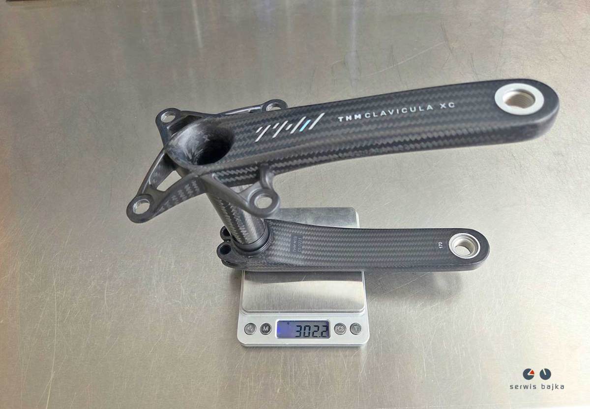

THM Clavicula do ultralekkiego projektu. W miesiąc po zakupie pojawiła się na rynku lżejsza ok. 50 gramów korba od Grigio Carbonio. Czy lepsza trudno powiedzieć, ale zawsze wiatr w oczy... 😉 -
