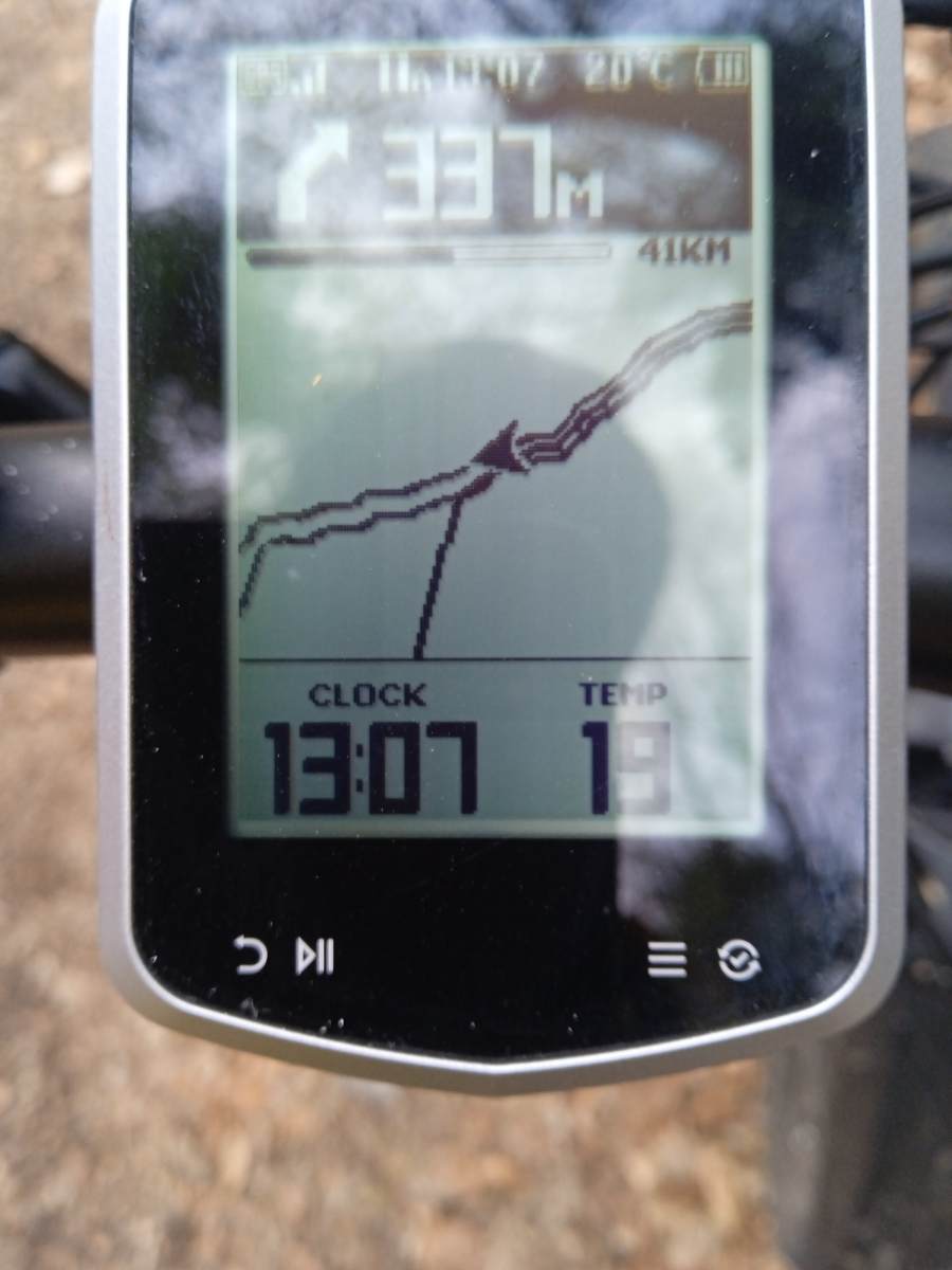

@chudzinki jak mi powiesz jak to odpalić to Ci wyśle fotę z EDGE 1040. Tylko nie wiem jak to otworzysz na bazie koordynatów, które podałeś -

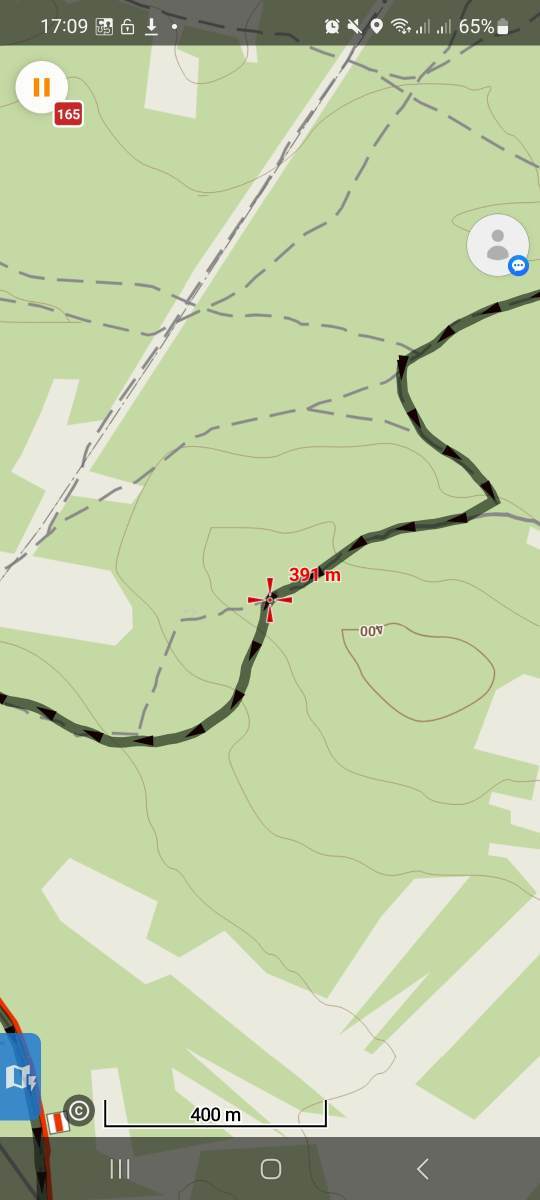

Mam prośbę żeby ktoś mi pokazał jak wygląda na Garminie (najlepiej na niższych modelach jeżeli są różnice) ten skręt w lewo N 50° 23.695', E 019° 30.171' na największym powiększeniu -

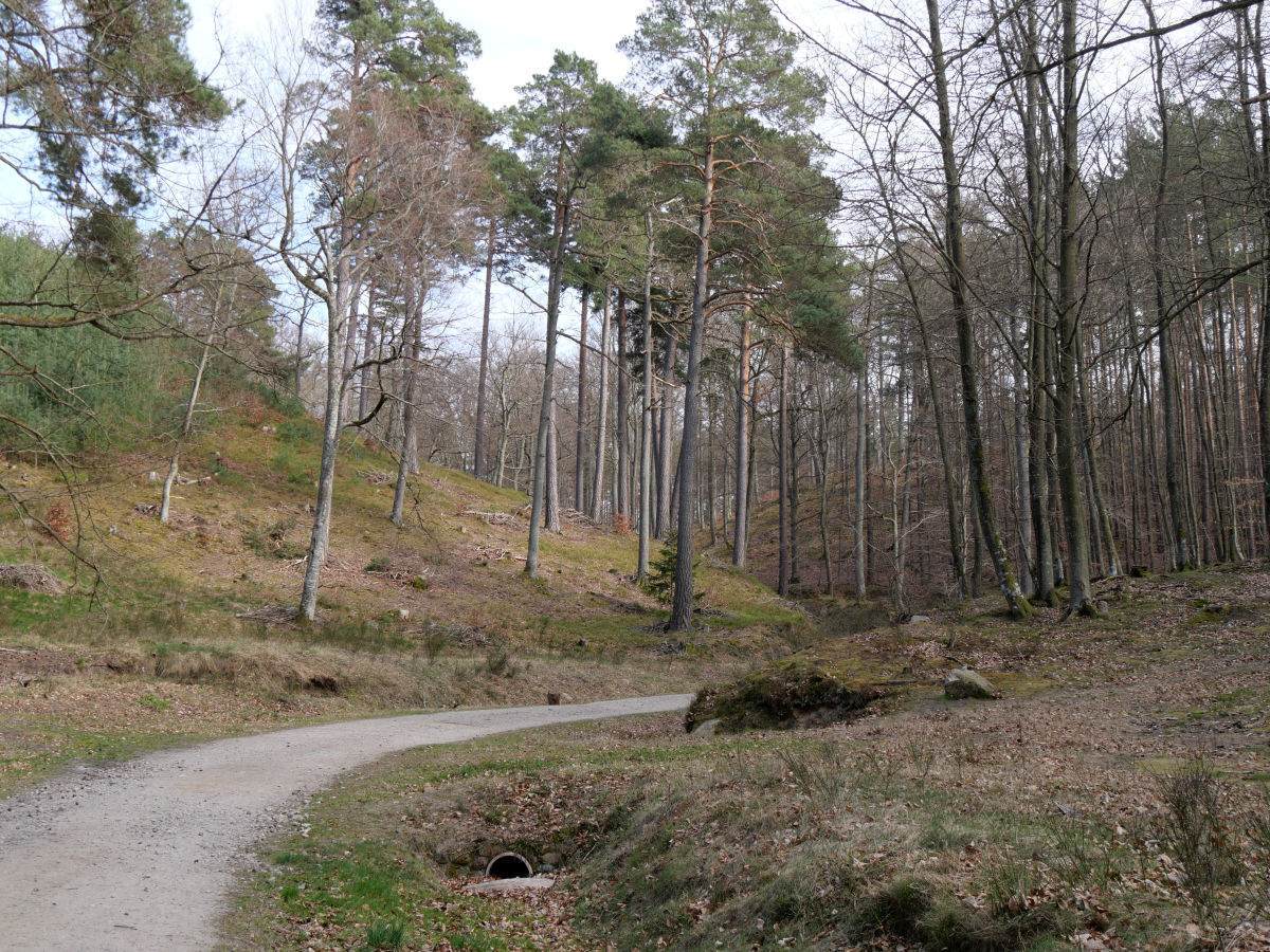

Bo prawie jak w górach: Gdzieś między Rumią (Janowo), a Gdynią (Pustki Cisowskie). Tak, droga zawija w lewo tak jak widać, pomiędzy wzgórza. -
