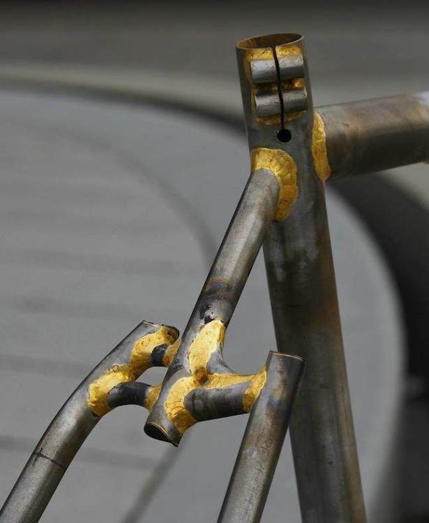

akkwlsk odpowiedział Wiewiór → na temat → Rowery/ramy
Podkreślam jeszcze raz - to nie ja! Ramę zrobił Kuba z Ghetto Patent. Ja tam dołożyłem swoje trzy grosze, ale akurat nie przy fizycznej budowie To jest showbike, który ma przede wszystkim pokazać możliwości Kuby i Przemka i przyciągać uwagę. Jednym z założeń była właśnie asymetria, także nie będę udawał, że jakiś pragmatyzm temu przyświecał. Jednemu się spodoba, innemu nie i ja to rozumiem i szanuję. Ostatecznie uważam, że wyszło całkiem smacznie, tył ładnie nawiązuje do widelca, a ilość tych upiększaczy nie jest przesadzona. Chętnie posłucham co Wy o tym sądzicie Jeśli są pytania, chętnie odpowiem, chcąc nie chcąc zostałem rzecznikiem prasowym tego projektu 🙃 -

revolta odpowiedział Wiewiór → na temat → Rowery/ramy
Wizja artystyczna !!! -
rambolbambol odpowiedział Wiewiór → na temat → Rowery/ramy
@akkwlsk Niesamowity pojazd lutujesz. Mam tak wiele pytań... Najbardziej jednak frapuje mnie czemu tu jest tak asymetrycznie? -
