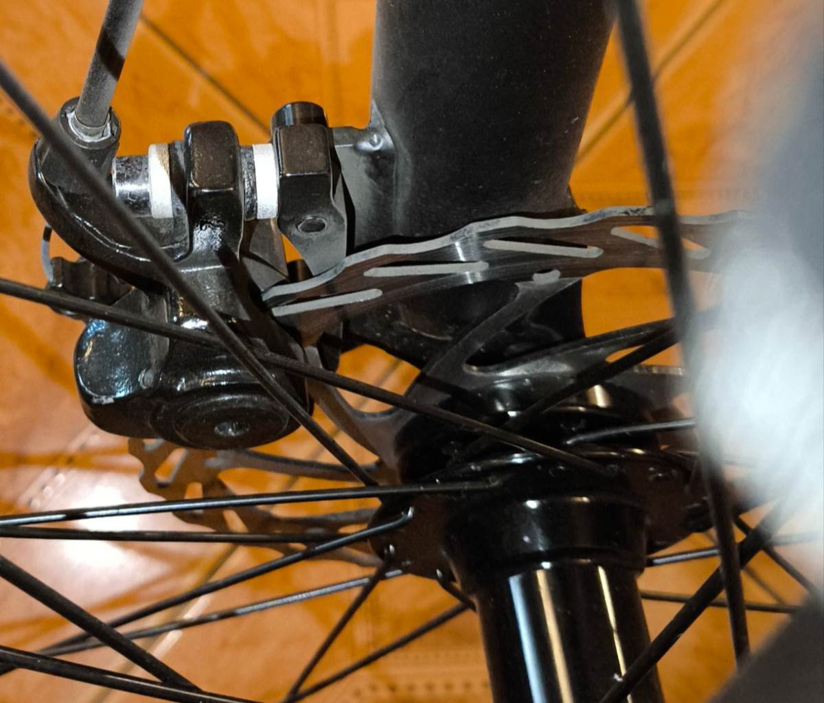

Dziękuję. Mam Post Mount z przodu i z tyłu. Wygląda to tak, jak na zdjęciu. Obecne tarcze potrafią się grzać przy jeździe w takiej pogodzie i większych hamowaniach, dlatego zastanawiam się, czy warto je zmienić. Wiem. Kiedyś w innym rowerze miałem Shimano M5100 i były całkiem dobre, ale rower został skradziony, a obecne fabryczne mechaniczne tarczówki są dość słabe, stąd myślałem nad zakupem czegoś potężnego. Jeżdżę często i nie raz z górki, więc trzeba wtedy mocno hamować.

Instalacja hamulców M8100 do tego roweru to potrojenie jego wartości

Szczerze to nie jest rower topmarketowy pod kątem osprzętu, więc samą zmianę z linek na płyn już odczujesz bardzo zauważalnie, tym bardziej, że 8100 to nie najniższa półka. Na razie więc nie kombinuj z tarczami, po prostu wymień sobie same hamulce. Jakby się okazało, że rower tak cholernie katujesz, że taka zmiana to jeszcze za mało, wówczas pobawisz się z tarczami. Zasadniczo ważne jest, by tarcza nadawała się do klocków, które będą w hamulcach (są tarcze pod żywiczne, półmetale, metaliczne, ceramiczne, inne wynalazki). Generalnie nie poleca się tarcz dla klocków żywicznych stosować z klockami full metalicznymi. W wariancie najmniej inwazyjnym długość przewodów będzie przypadkiem i fuksem odpowiednia (albo nieodpowiednia, ale to olejesz) i tylko zamontujesz to w rowerze - zacisk na dole i klamkę na kierze. W wariancie nieco gorszym, przewody będą za długie i czeka Cię skracanie. Umiejętne skracanie nie musi powodować konieczności odpowietrzania, ale przy braku umiejętności po skracaniu i zmontowaniu jeszczer musisz odpowietrzyć. Po skróceniu przewodu będziesz potrzebował co najmniej tzw. oliwki (mosiężna baryłeczka zakładana na przewód), ewentualnie tzw. szpilki (chociaż szpilkę można wydłubać z ogryzka przewodu pozostałego po skróceniu, jeśli nie będziesz miał nowej). Jeśli kupisz hamulec jako tzw. J-kit, to na YT znajdziesz tutorial jak to podłączyć, włącznie z tym, co robić, jak trzeba skrócić przewód, a w zestawie będzie extra oliwka i szpilka. Do tego klucze - imbus 5 do śrub na zacisku a i chyba też śruby na klamce, płaska ósemka (pisze z pamięci, a może dziesiątka?) do śruby przewodu do klamki (jeśli skracanie lub J-kit), no a jeśli odpowietrzanie to już mały zestawik do odpowietrzania. Na YT jest sryliard tutoriali jak skracać, odpowietrzać, montować. Wskazane przez Ciebie hamulce będą pasowały do roweru i tarcz. Jeśli z tyłu miałeś momntaż na IS, to i tak zapewne masz już tam adapter na post mounta, więc nic nie trzeba robić. Ale chyba IS to jakaś prehistoria i tego już nikt nie stosuje (ja miałem dawno temu w rowerze takie cuś).

Planuję kupić hamulce hydrauliczne do roweru, konkretniej rozważałem Shimano M8100. Chciałbym zapytać, czy będą one kompatybilne z moim rowerem. Fabryczne hamulce mają rodzaj montażu Post Mount, a te które planuję kupić również. Rower to Romet Rambler 9.1 Special 2024, z amortyzatorem SR Suntour XCE i domyślnie tarczami 160mm. Chciałbym też zapytać, czy przy zmianie hamulców warto zainwestować w większe tarcze 180mm oraz jaki model ich wybrać (oraz adapter, bo chyba będzie on wtedy potrzebny). Pozdrawiam
