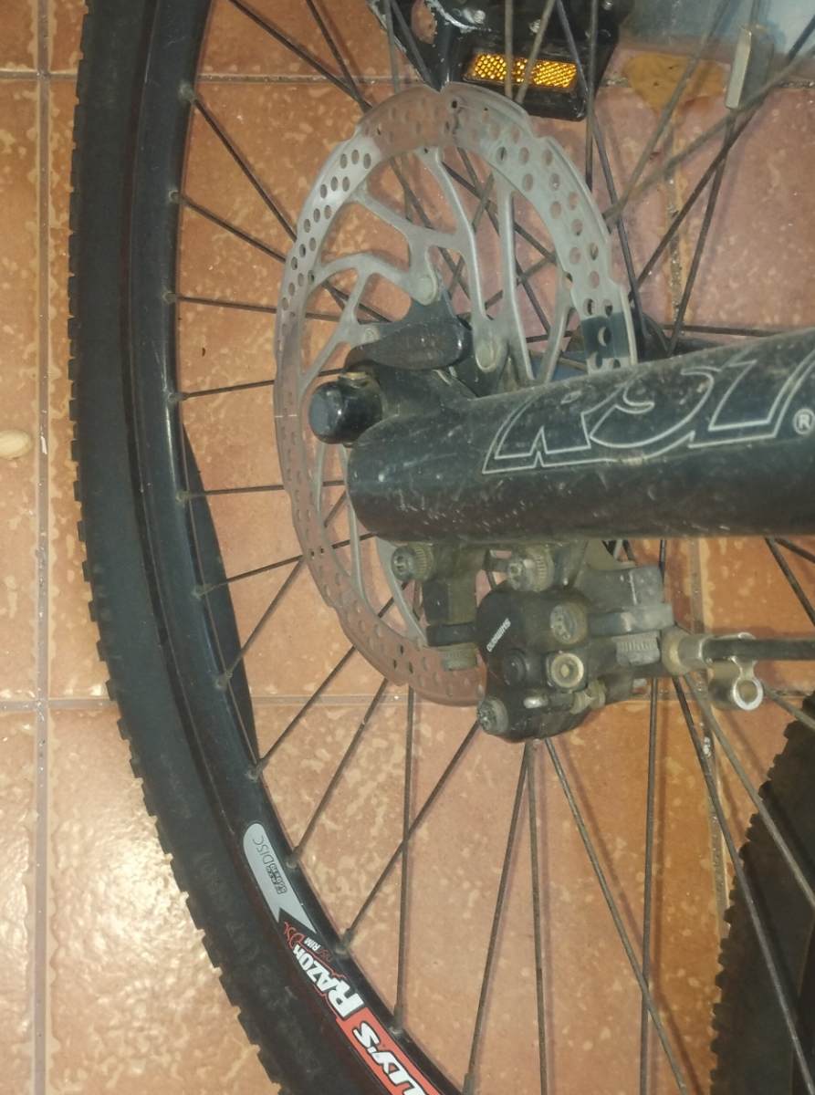

[Nowy hamulec mt- 200] wyje, piszczy, hałasuje.
przecietny.kolarz odpowiedział Bokciu → na temat → Shimano
Cześć, A ja wysnuję odważną teorię. Aktualnie jest dość zimno, a tam gdzie trzymasz rower ciepło. Czy przypadkiem po wyjściu na dwór nie osadza się wilgoć na tarczy/klockach, która jest ścierana po kilku hamowaniach? -

Rafał87 obserwuje zawartość → [SLX M7100/M7120] wybór tarczy i [Nowy hamulec mt- 200] wyje, piszczy, hałasuje.
Na pewno nie miał w radiusach metalicznych klocków. Tarcza hamulcowa to najtańszy szajs. A fabryczne klocki w mt200 lubią piszczeć, dość często się to im zdarza mimo braku widocznych zanieczyszczeń.
