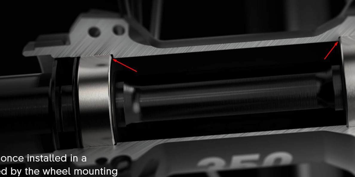

Tak właśnie. Do tego dobrze ilustrują o co chodzi z tym luzem roboczym rysunki przekrojowe orzez kulki łożysk. Po instalacji łożysk luz ma się zniwelować, żeby powrócić do właściwego po montażu piasty w hakach widelca. Dlatego też tak istotny jest moment dokręcania kół.
@Dokumosa rozumiem, że mówisz o tym co widać na rysunku. Jedna strona ma mikro luz a druga raczej go nie ma. Luz w sensie, że nie oparła się na gnieździe.

@PawelW84 jedno łożysko ma siąść w gnieździe do końca a po drugiej stronie tylko ma się oprzeć na tulejce w taki sposób aby w obydwóch łożyskach skasował się luz roboczy - to z reguły nie jest max ile to łożysko można jeszcze wcisnąć. Praską łatwo przedobrzyć. Przy młotku po prostu się to slyszy. Tu jest to wyjaśnione szczegółowo https://www.dtswiss.com/en/wheels/wheels-technology/bearing-technology
marcesco odpowiedział Puklus → na temat → Rowerowe forum na max - ogólna dyskusja

Tego się obawiałem. Niestety chyba w większości kół tulejka dochodzi do wewnętrznej bieżni praktycznie na gładko. Ciężko żeby coś się tam zahaczyło. Do tej pory do wybijania łożysk używałem pobijaka warsztatowego, a do wciskania praski od Bitula, ale ostatnio naszło mnie żeby rozejrzeć się za bardziej profesjonalną metodą . Myślałem że długość tej wewnętrznej tulejki jest tak dobrana że pasuje w punkt między łożyska i nie ma co się pieścić przy używaniu praski 😕 Może dlatego tak szybko poleciały mi wymieniane łożyska w przedniej piaście. A ja to zwaliłem na marną jakość FŁT. Chociaż tam gdzie wkładałem Timken wszystko dalej pięknie chodzi.
Pablo59 odpowiedział klon → na temat → Rowerowe forum na max - ogólna dyskusja
