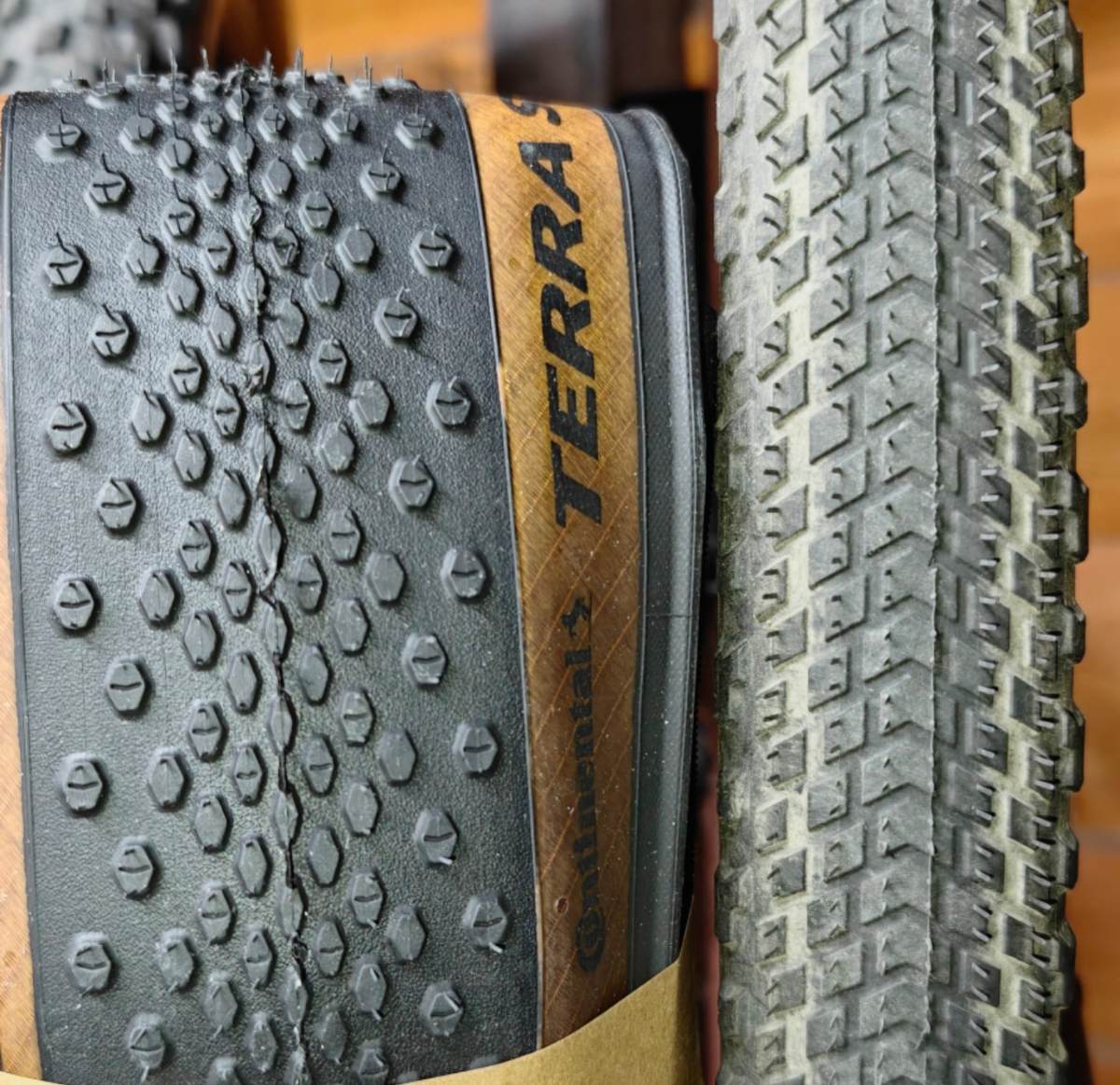

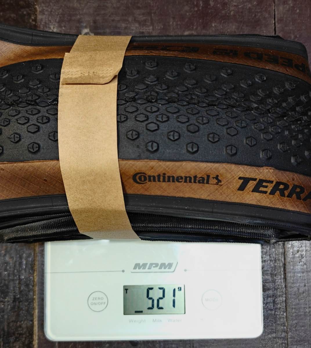

[Opony] w miarę szybkie opony gravelowe szutr/asfalt
PawelW84 odpowiedział PawelW84 → na temat → Koła rowerowe
Przyszły Continental Terra Speed 45mm. Cena: Thundero bezkonkurencyjne Tufo Thundero 170 zł PIRELLI Cinturato Gravel H SmartEv 250 zł Continental Terra Speed 209zl Waga: Tufo zdecydowanie wygrywa. Tufo 487g Conti 521g Pirelli 620g Komfort: - Przyczepność: - Szybkość: - Mieszanka: Conti zdaje się być najbardziej miękka Pirelli na drugim miejscu Tufo najtwardsze, ale to może być mylne bo oponka w przeciwieństwie do pozostałych ma już 4 lata i jakiś tam nalot. Bieżnik : Pirelli według mnie jest najbardziej agresywne, aczkolwiek środek opony to gęsta elka. Na drugie miejsce wrzuciłbym chyba Tufo. Conti mimo tych wystających kołków jest chyba najbardziej szosowe Pirelli wydaje się najbardziej odporna na przebicia, ze względu na stosunkowo grube ścianki boczne w porównaniu do konkurencji -
