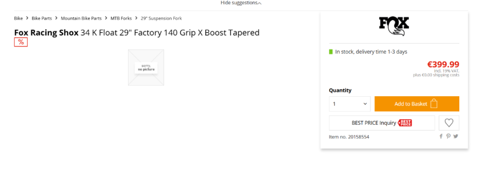

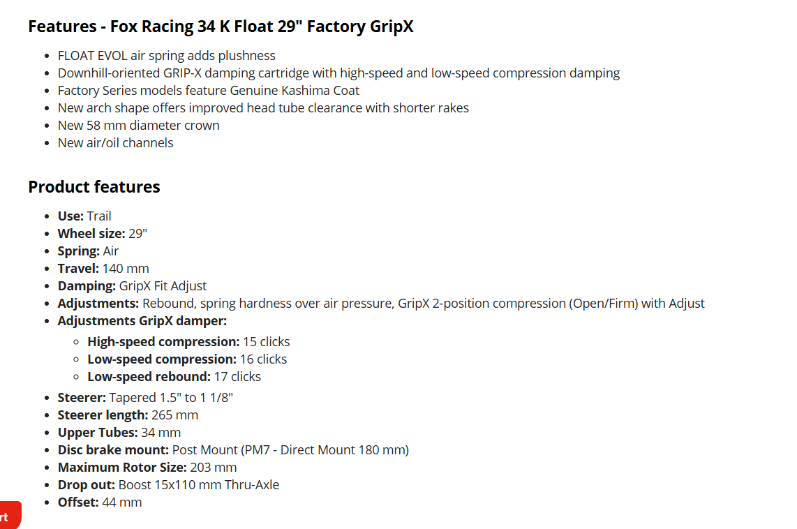

Z tą geometrią roweru to nie ma co aż tak przesadzać, ja od lat jeżdżę na ramach dla skoku 100 mm, a amortyzatory miałem ustawione na 120 mm tylko ciśnienie ciut niższe i jest wszystko w porządku, a lepiej pracują niż 100 -

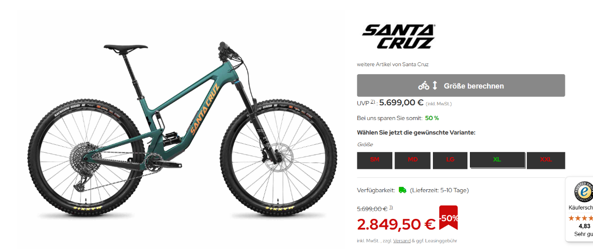

santa cruz fajna, ale waga ponad 16kg + sram przerzutki + sram hamulce -

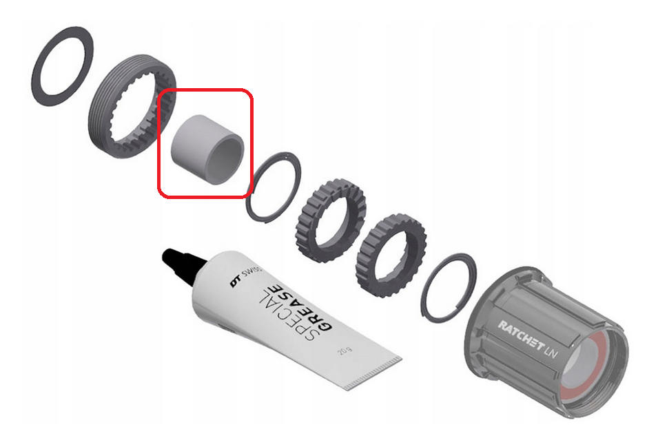

Założyłem zębatki 54t (chińczyki), ale jest problem, bo po dokręceniu koła kaseta napędza pedały, nie da się jechać i nie pedałować, bo wtedy łańcuch aż podskakuje. Nie wiem jak to fachowo określić. Jak koło jest dokręcone na 90% mocy to normalnie terkocze itp, a jak dokręce na max to wtedy kaseta swoją bezwładnością ciągnie łańcuch. Próbowałem założyć "stare" zębatki 18t wraz z oryginalnymi podkładkami, ale problem jest taki sam. Jak wsuwam kasetę na bębenek i zakręcę nią to kręci się luźno, fajnie. A jak ją mocniej docisnę to czuć, że zaczyna kręcić się z oporem, dźwięk też się zmienia. Jak temu zaradzić? -

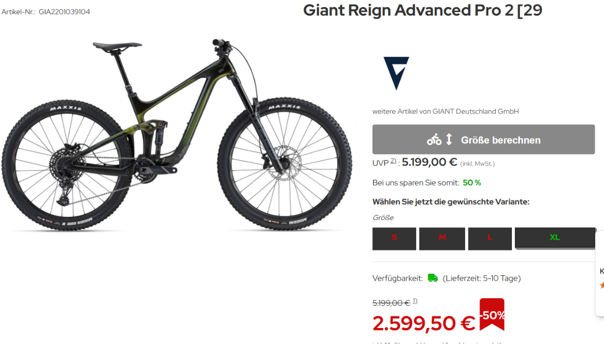

Santa Cruz w rozmiarze XL, jest carbon, jest prestiż... https://www.bunnyhop.de/FAHRRAD/MTB/ALL-MOUNTAIN/Santa-Cruz-Hightower-3-C-29-S-Matte-Evergreen.htm?a=article&ProdNr=SAN-58-23268-109-2-763-812101&p=9 XL Reign Advanced Pro 2 https://www.bunnyhop.de/FAHRRAD/MTB/Giant-Reign-Advanced-Pro-2-29.htm?a=article&ProdNr=GIA2201039104&p=6 -
