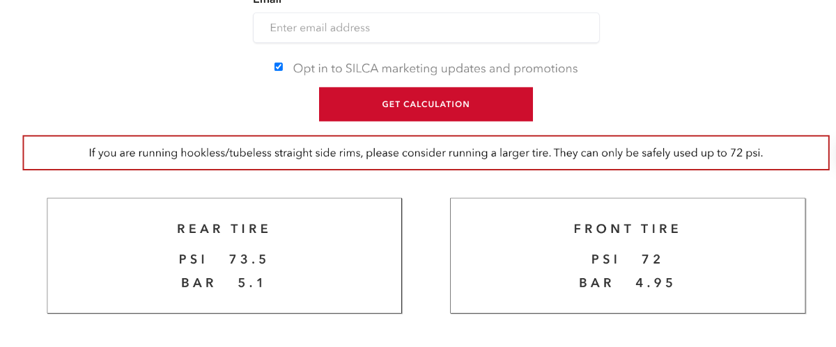

https://silca.cc/en-eu/pages/pro-tire-pressure-calculator?srsltid=AfmBOooN269bcz5vhmFUrigMzst9ZbD-7WuaueS5Ux4k9DMeC15RgjBS To ciekawe na kołach typu tubeless maks ciśnienie to 72 psi według tej strony a ja większej opony nie włoże także kolejny argunem za clincher i tpu no według AI i kalkulatora silca 4.5 niby ok, ale dla clincher i TPU zeby nie dobić rantu koła piszą dla bezpieczeństwa 5.5 przód 6 tył. Tylko dopowiem że ja na codzień na 100 Psi około 7 bar jeżdże więc i tak będzie lepiej -

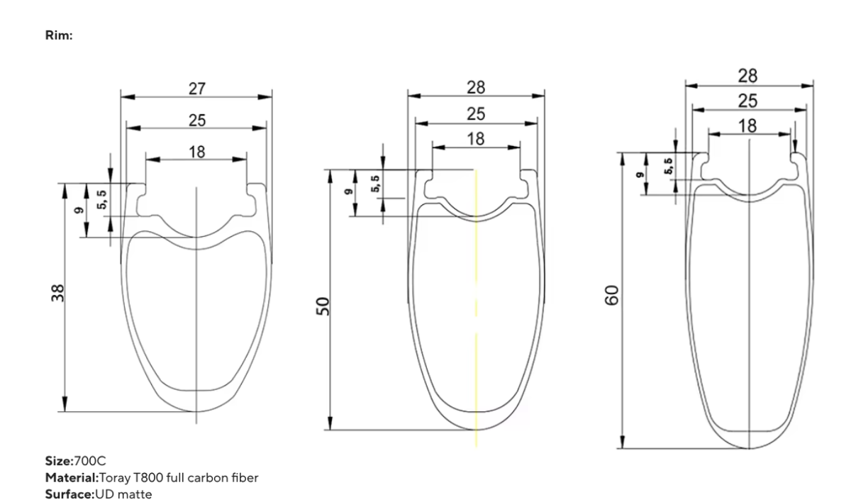

Ogólnie na schemacie są widoczne obręcze "hooked" czyli jak rozumiem tubeless ready, ale same zdjęcia kół pokazują wersję hookless - czyli jak rozumiem pod brak dętki, dobrze rozumiem, że nowoczesne opony pod mleko mają właśnie to zgięcie na końcu do środka? -
[Koła] Koła szosowe pod szczęki z dętką czy bez
przecietny.kolarz odpowiedział caballoBlanco → na temat → Koła rowerowe
No ja tam widzę Tubeless, ale nie wiem też czy @itr nie widzi czegoś więcej niż ja, nieznający się na Ali -

caballoBlanco odpowiedział caballoBlanco → na temat → Koła rowerowe
Nie no przecież clincher - to jest poprostu koło z dętka tam nie ma nic o szytce czyli tubular
