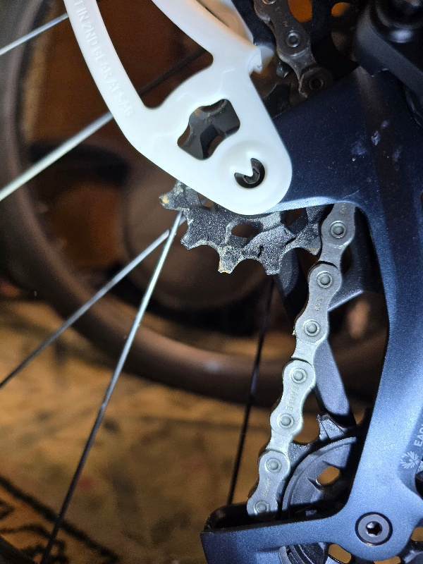

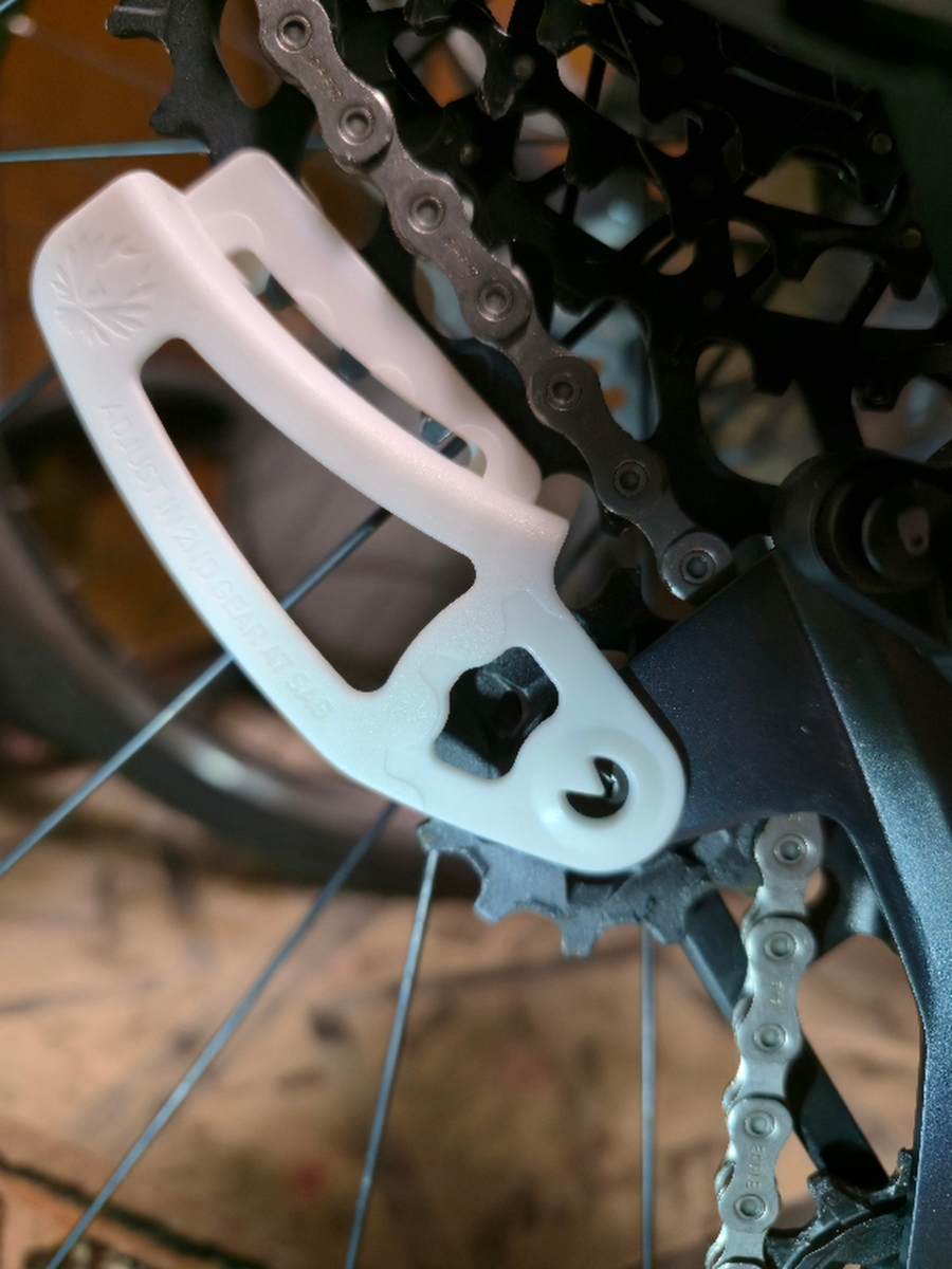

[Suport Sram DUB pressfit 92] wasze doświadczenia
BodeqN odpowiedział BodeqN → na temat → Napęd rowerowy
Dzisiaj będę to ustawiał ,zrobię zdjęcia wstawie na forum. -
Brukiew_Niepospolity odpowiedział BodeqN → na temat → Napęd rowerowy
@BodeqNA, czyli tak jak myślałem, użyłbyś imbusa odpowiedniej średnicy albo linijki i raczej różnicy byś nie zauważył, no ale jak już masz takie narzędzie, to czemu nie. Może w tych napędach 12-rzędowych serio 1mm w tę czy wewtę robi różnicę -
