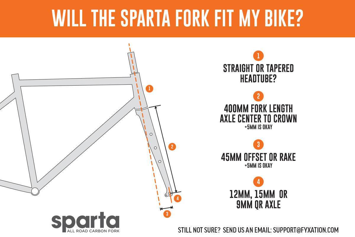

Sztywne widelce z axle to crown 490mm jak najbardziej istnieją. Istnieją też na pewno takie z 500 i 510mm. To po prostu widelce do współczesnych MTB 29 stosowane zamiennie za amortyzatory 100-110mm itp - rzeczywiście rzadko występują w gotowych rowerach z katalogu. Zasadne z kolei byłoby pytanie o standard osi - czy tam jest boost MTB (15x110)?
https://allegro.pl/oferta/rower-karbonowy-xc-fuji-slm-29-2-7-17-5-jet-gray-carbon-50-gwarancja-17369766229 rower - "dawca" w Polsce za 4700PLN
. Można, i można to zrobić samemu, w necie pełno filmów, ale to jest ostatnia rzecz jaką bym się przejmował. @thetere razem dyskutowaliśmy w temacie... https://www.forumrowerowe.org/topic/275836-2025-trek-wypuścił-gravela-full-suspension-checkout/?do=findComment&comment=2550364 ... czytałeś moją wymianę i jak mało istotna jest zmiana skoku? Ale tu znacznie gorzej, jaki to sztywny widelec? Jesteś pewny? Czy taki istnieje? 400mm to naprawdę Max.
