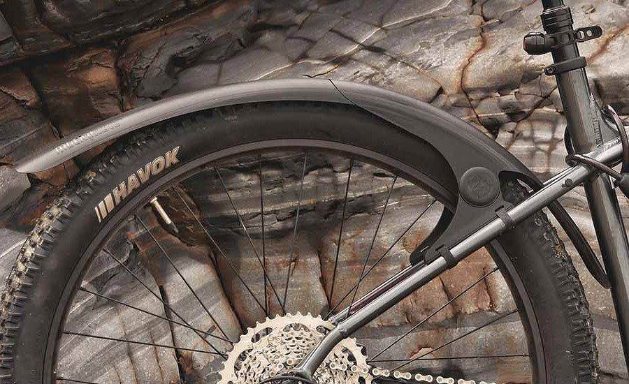

Na tył bierz dzielony Mucky Nutz. Ma o wiele sensowniejsze dzielenie od Mudguarda który jest tak długi że nie wiem po co jeszcze dokładka. A w Nutzu ściągasz dokładkę kiedy chcesz i masz fajny krótki błotnik który tak nie szpeci roweru.

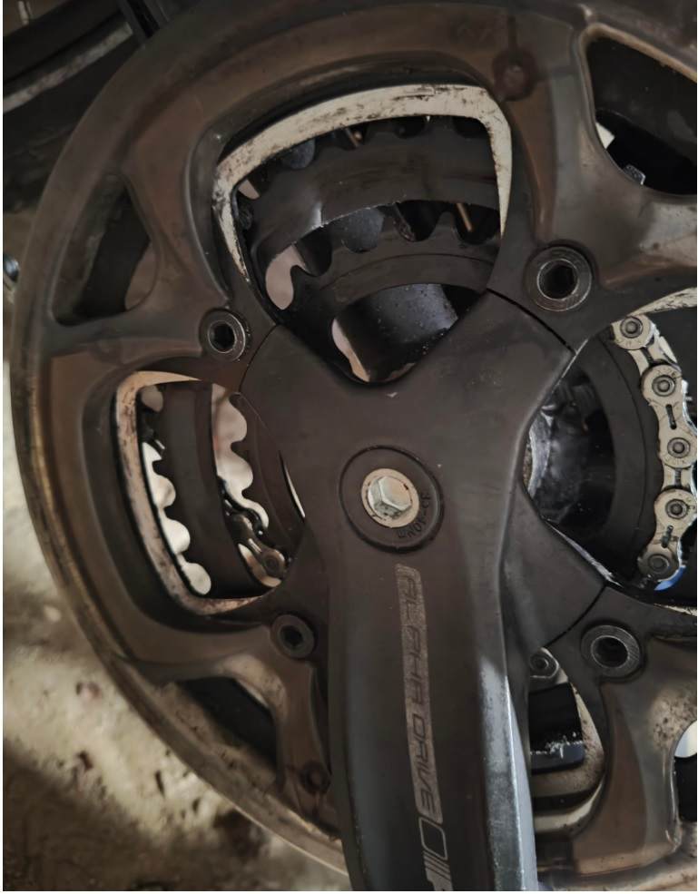

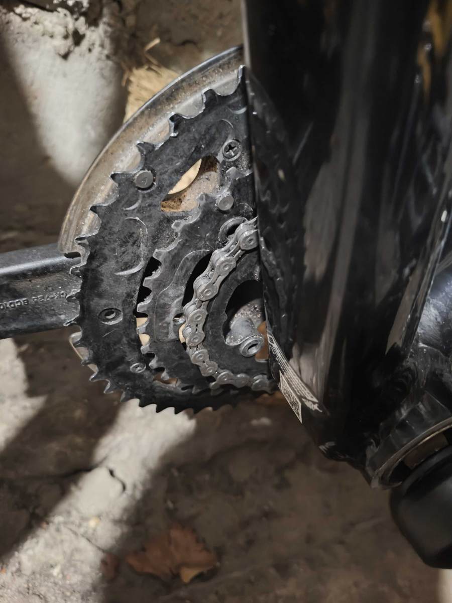

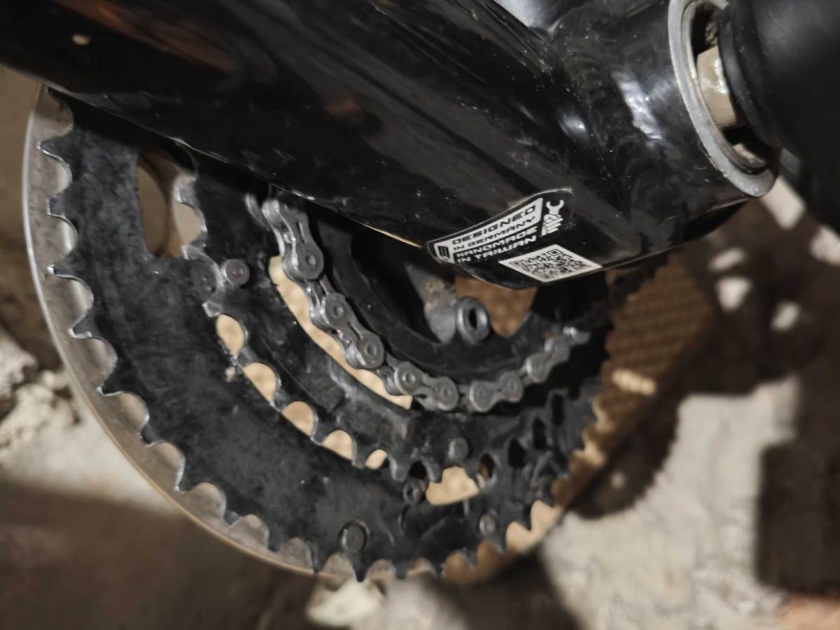

[Korba-suport] wymiana korby na kwadrat
RowerowyElf odpowiedział RowerowyElf → na temat → Napęd rowerowy
Jestem zainteresowany tylko wymianą blatów korby ponieważ dlaczego zmieniać przerzutki i inne rzeczy skoro mógłbym tylko wymienić zużyte blaty. Nie wiem tylko jakie blaty by tu pasowały? Nie ma żadnej specyfikacji tej korby nigdzie -

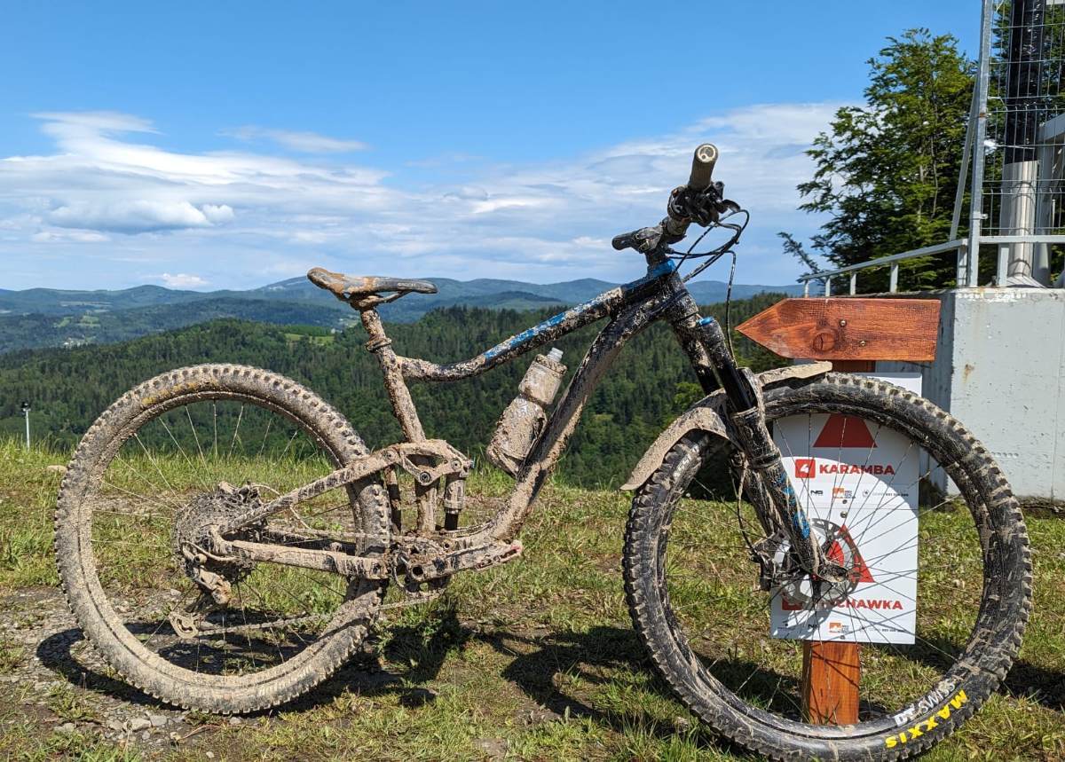

keltu obserwuje zawartość → [Błotnik] Polecane błotniki do enduro?
Też mam Mudrockery i polecam.
https://www.rowertour.com/p/g0288727/zestaw-blotnikow-sks-mudrocker?gad_source=1&gad_campaignid=19932282626&gclid=Cj0KCQjwkMjOBhC5ARIsADIdb3erCof6kIZH9_-fP4EA4KHpIlNao28pQFD_dHaPai9VYVDmjUbUUpAaAiQmEALw_wcB Jeden jest na przód, drugi na tył. Ten na przód możesz przykręcić poprzez załączony adapter i oprócz tego przymocować za pomocą dołączonych pasków na rzepy do lag widelca, wtedy się trzyma jak wściekły. Nie znam innej wersji tego błotnika.
Byłem w błędzie i jak mogłem tego się nie domyślić?!! Myślę że z korby mogę ściągnąć trzeci blat jak i drugi blat. Korba jest odkręcana i jedyne co musiałbym zrobić to odkręcić blaty! Mam pytanie czy ktoś może mi polecić jaki blat kupić dla największej zębatki tej 48 i tej 36? Na co musiałbym zwrócić uwagę podczas kupowania blatów? -
