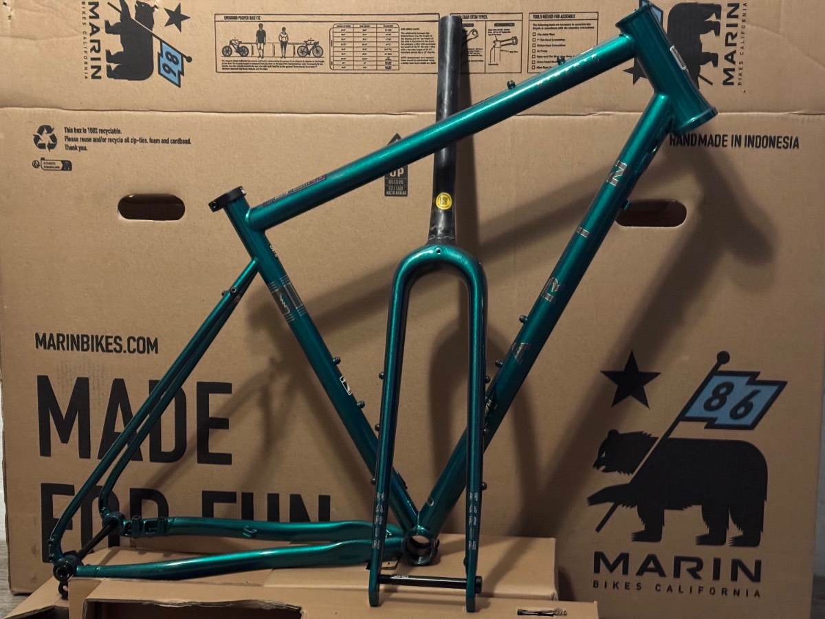

[Rower] Konwersja 2011 Specialized Crossroads Elite pod roadbike/gravel
przecietny.kolarz odpowiedział detch → na temat → Rowery/ramy
Tylko klejenie z tej ramy nie ma sensu. Popatrz na geometrię. W najlepszym przypadku kierownica będzie na wysokości siodełka, być może wyżej. Do tego rama na 100% jest dłuższa niż ta potrzeba do roweru z barankiem. Tak jak pisałem, w efekcie pozycja będzie beznadziejna. Kierownica wysoko i daleko. Nie będzie to jździło dobrze, wyglądało też nie, sprzedać tego się nie uda, a autor będzie musiał włożyć sporo kasy żeby coś ulepić. -
zekker odpowiedział detch → na temat → Rowery/ramy
Kwestia co jest celem, czy posiadanie i jazda na kolejnym rowerze, czy sam proces lepienia, a może jedno i drugie? Jako jedyny rower sensu raczej nie ma. Wyda się sporo kasy na przeróbkę, bez gwarancji że będzie sensownie jeździł. Jako kolejny, do zabawy w grzebanie i zobaczenie co wyjdzie, czemu nie? Z napędem raczej nie będzie problemu jak się ograniczy do 8-9 rzędów, te zdaje się nie były jeszcze udziwniane i była pełna kompatybilność między szosowymi, a resztą (do sprawdzenia dla innych klamkomanetek niż shimano). Jak się znajdzie lewą klamkomanetkę 3x to nie będzie trzeba korby ruszać. Czyli jak się zostanie na 3x8 (tyle chyba ten rower ma), to zostanie ogarniecie hamulców. Można próbować z mini-v, canti, od biedy z szosowymi na dwa piwoty ale wtedy to chyba murowane problemy z szerokością opon.
