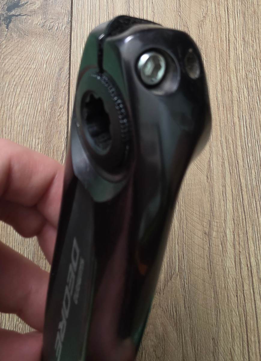

[Naprawa] Odpadająca korba w Author Airline
mzbro odpowiedział mzbro → na temat → Naprawa i konserwacja roweru - zrób to sam
Aktualizacja: zamontowałem nową korbę i nowy suport, wolałem nie ryzykować, bo łożyska miały mały luz. Wydaje mi się, że znalazłem też przyczynę. Otóż zawsze zastanawiało mnie, dlaczego ta metalowa blaszka wystaje, uznałem, że tak widocznie powinno być. W nowej korbie już założyłem ją prawidłowo wg. poleconego filmu. Kolejna sprawa - w suporcie miałem 2 dystanse z lewej strony i jeden z prawej. Teoretycznie powinno być na odwrót, ale to może czasem różnić się w zależności od geometrii ramy, typu przerzutki, etc. Zdecydowałem się założyć normalnie (2 z prawej od strony napędu i jedna z lewej). Biegi wchodzą gładko, nawet łańcuch mniej ociera o przedni wózek przy skrajnych pozycjach. Koszt: korba 400zł, suport 80zł, klucz dynamometryczny 200zł Dzięki za pomoc 🙂 - Dzisiaj
