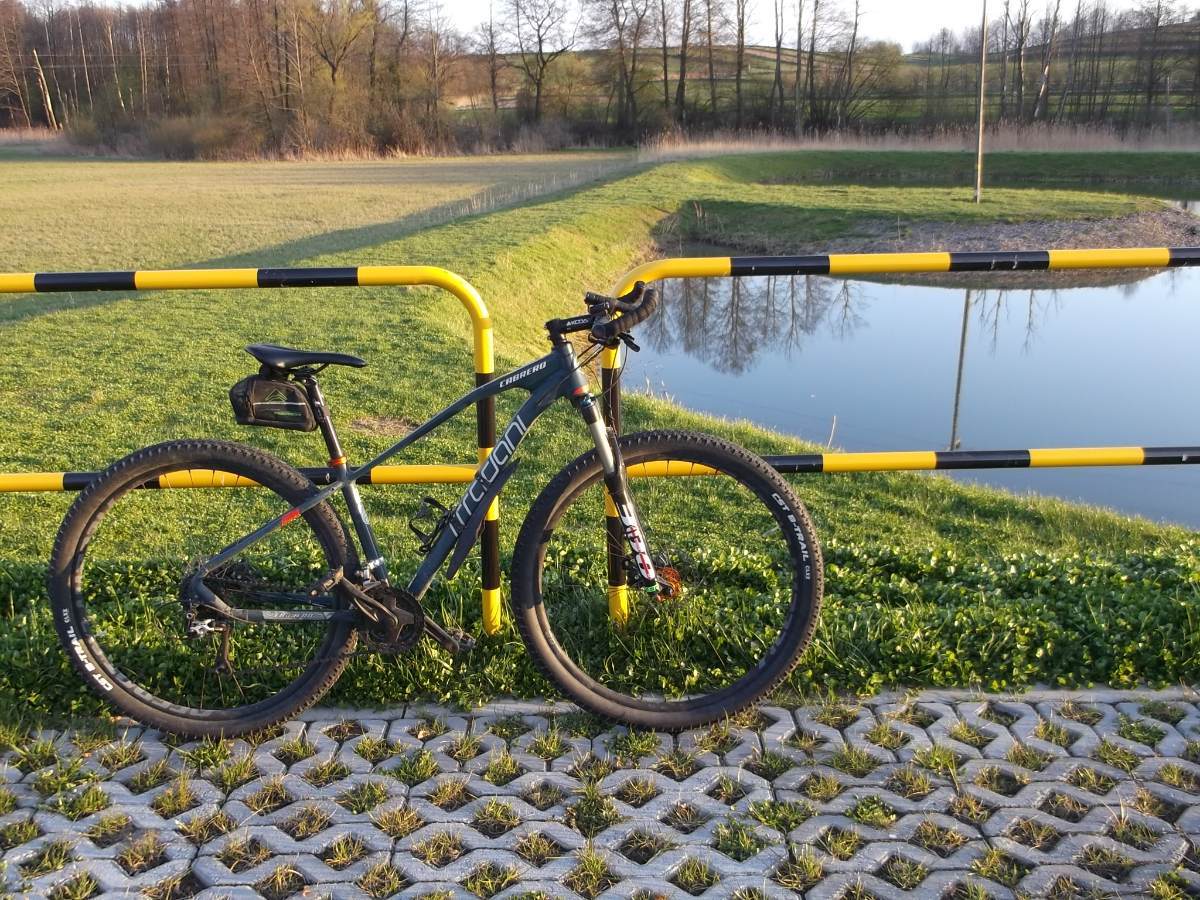

Ostatecznie kupiłem dwie opony CST B-Trail, bo Thunder Burt był praktycznie niedemontowalny w warunkach polowych (na tych konkretnych obręczach Accent Exe). CST pod względem montażu to bajka, są dobrze wykonane, lekkie, baloniaste i dość tanie, ale pod względem oporów toczenia są daleko w tyle za Schwalbe. To wręcz przepaść. Moim zdaniem są nawet gorsze niż wiele opon z większym bieżnikiem jakie miałem w wersji 26" (np. zwykłe zwijane Conti Race King 2,2, drutowe Schwalbe Fast Fred 2,35, zwijane Vredestein Black Panther 2,35). Na powyższym zdjęciu widać też, jakim problemem dla osób z krótkimi nogami są rowery na kołach 29" z amortyzatorem. Mam wprawdzie jeszcze jedną podkładkę pod mostkiem (10 mm) do usunięcia, ale wysokości przodu ramy i przekroku to nie poprawi. Możliwe, że ten rower skończy na sztywnym widelcu, i to takim w granicach A-C 45 cm, bo w takiej wersji nie bardzo widzę jego użycie w trudnym terenie. Kobyła i tyle, a przecież to już najmniejszy rozmiar. Do zabawy w terenie wolę moje 26".

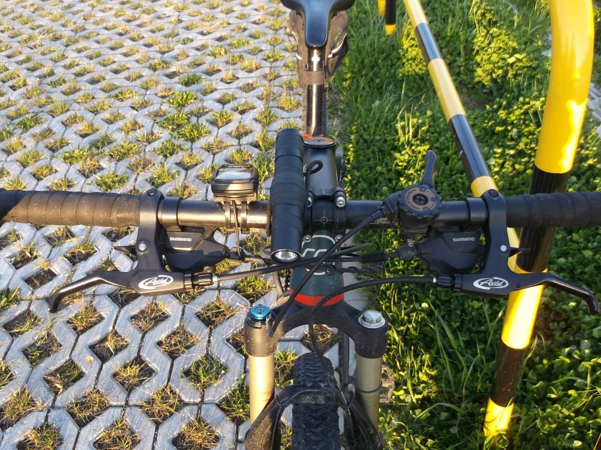

Klamki Avid zamontowane, tylny pancerz też wymieniony na KEB, ale hamulce jakoś zauważalnie się nie poprawiły. Może nawet na klamkach Tektro była nieco większa siła ścisku, choć FR5 mają za to trochę szerszą powierzchnię tam, gdzie układają się palce i klamki trochę mniej brzęczą na nierównościach. Łącznie klamki + pancerz tył dały oszczędność około 65 g wagi.
