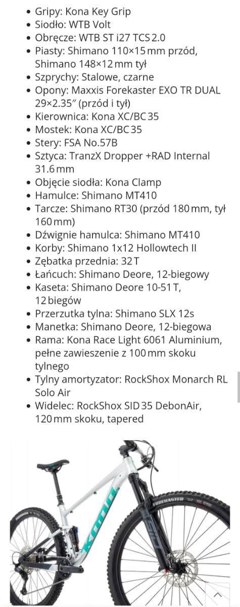

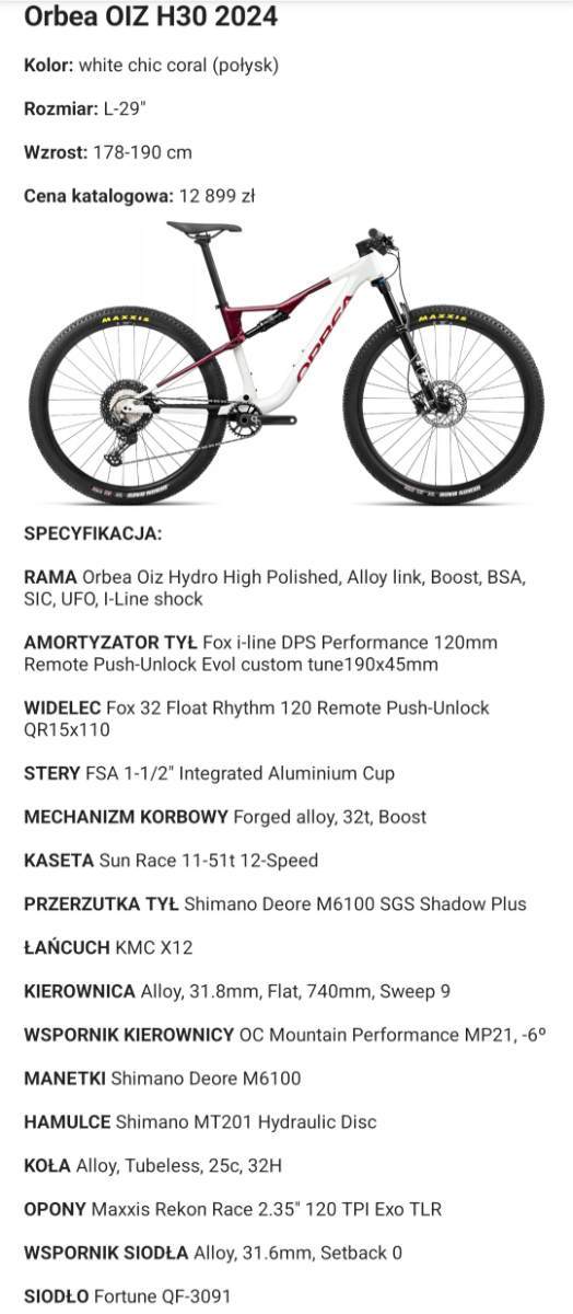

Nurbon Napisano 8 Kwietnia Napisano 8 Kwietnia (edytowane) Witam tak jak w tytule. Szukam fulla xc na jakieś pierwsze zawody do kwoty max 8tys. Czy to jest możliwe? Znalazłem 2 modele, Kona Hei Hei AL oraz Orbea OIZ H30. Oczywiście nigdzie waga nie jest podana a pewnie to będzie najgorszą rzeczą w poszukiwaniach. Proszę o jakieś polecajki. Pozdrawiam Edytowane 8 Kwietnia przez Nurbon Cytuj
Mod Team KrissDeValnor Napisano 8 Kwietnia Mod Team Napisano 8 Kwietnia Z w/w Kona. Wiadomo, lekka nie będzie. Cytuj

Nurbon Napisano 8 Kwietnia Autor Napisano 8 Kwietnia Dobrze dzięki za odpowiedzi. Z tego co mi się udało ustalić kona waży ok. 14kg w XL. Z pierwszych myśli o HT w carbonie to raven 8.8 tylko że w xl to jest kanapowiec. I zbliży się wagą do Kony, skoro w M waży 12.9 Powyższy Lapierre ponad 13kg a nie ma droppera HT w stylu Radon ma chyba słaby kąt główki jak na zjazdy w górach, Sensa podobnie. A musi być w miarę dobrze Są jakieś HT carbon godne rozważenia? Nie kojarzę nic z dropperem albo mają sztyce 27.2 lub mało agresywne geo Cytuj

Nurbon Napisano 11 Kwietnia Autor Napisano 11 Kwietnia (edytowane) Ten sklep to jakiś sprawdzony? Dzięki za dotychczasowe odpowiedzi. Niestety ale 8tys to jest max jaki mogę wydać na rower. Planowałem 5, już zrobiło się 8. I więcej nie wydam, trzeba mieć jakieś granice skoro tyle lat przejezdziłem na normalnym ht to teraz też dam radę. Patrząc na wasze sugestie (i zamknięcie się w kwocie 8tys max) to: -kupić ht w stylu sup x969 (6800zł) Sup i jedyna modyfikacja to dropper -kupić kone z pierwszego posta za 6tys i wymienić koła (opony mam) -focus raven 8.8 za 5800zł i też wymienić koła Raven -może scott scale 925 Scott -Ten ktm lub Ten ktm -Radon dużo poniżej budżetu, zostaje na sztyce. Boję się napędu no przy mojej jeździe ok. 6k rocznie trochę kasy w serwis pójdzie -kellys gate 70, tylko 4600 i na odchudzanie go, zostaje z dużym budżetem Może coś innego? Dzięki za cierpliwość rower do codziennej jazdy i starty w zawodach lokalnych bez jakichś mega oczekiwań Edytowane 11 Kwietnia przez Nurbon Cytuj
